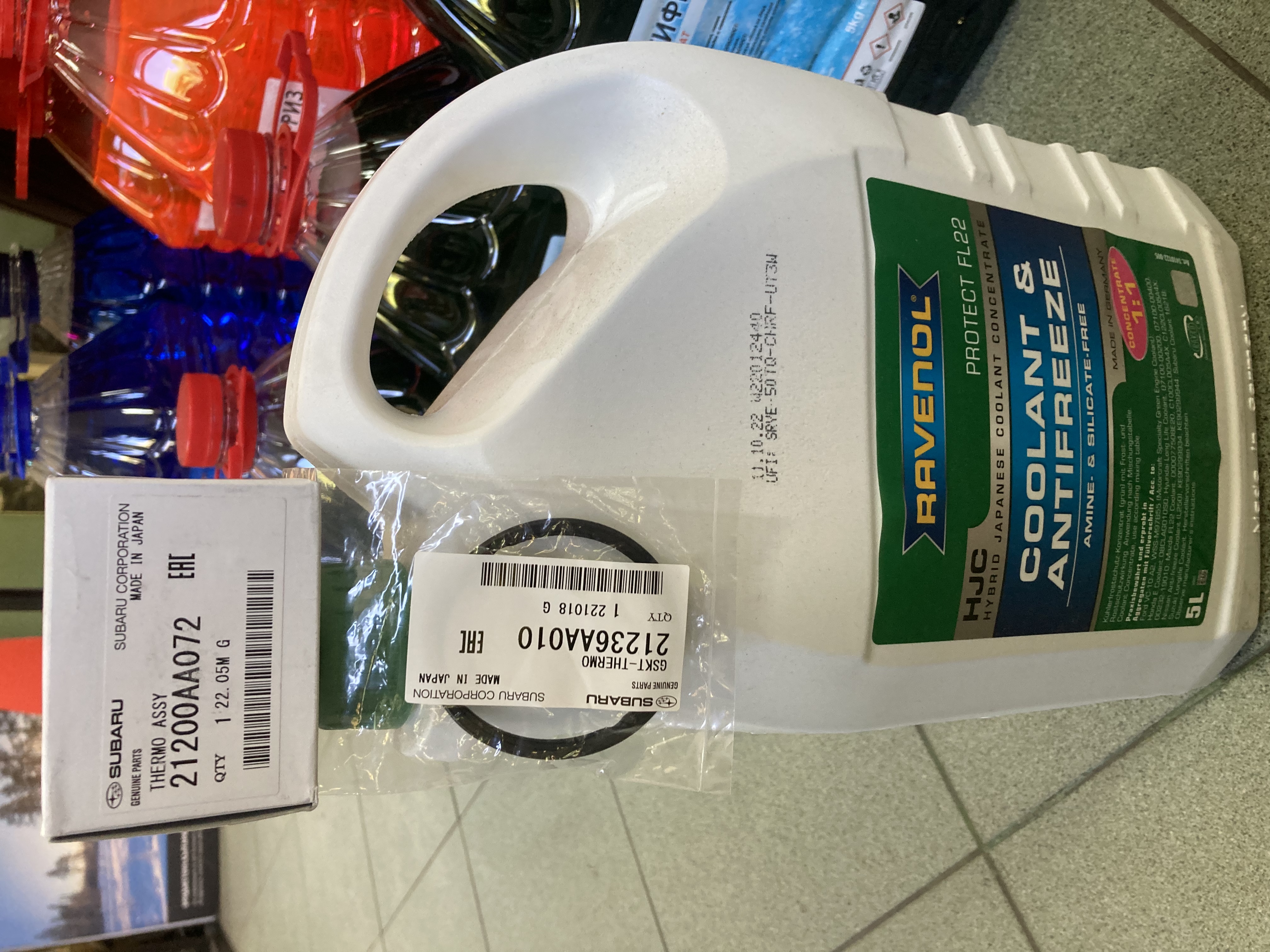

Реших да пробвам нов термостат на 78 градуса и нов антифриз.
15A08598-E118-4055-997F-7940DC0034FA.jpeg [ 3.49 MiB | Прегледано 2373 пъти ]

Не грешиш за тая кола. Субару имат няколко модела термостати за различните географски ширини и мисля, че за южна Европа е точно такъв.
