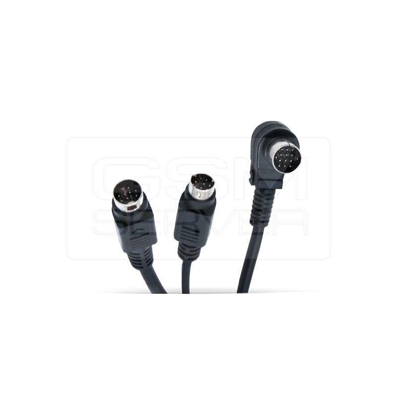

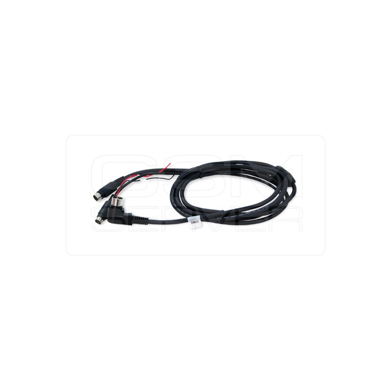

Ето как изглежда кабела:
Additional_cable_KEN_RGB1.1.jpg [ 22.63 KiB | Прегледано 699 пъти ]
cable-for-navigation-box-connection-to-kenwood-multimedia-systems-ken-rgb1.jpg [ 19.73 KiB | Прегледано 699 пъти ]
Subaru Outback 2004 H6 3.0R AT 245BHP

Кабела не ти проблем. Можеш да си го направиш и сам, стига да имаш буксите.
Ако решиш този въпрос, пиши и ще ти пратя схемата на връзките.

Айде да намерим буксите, аз мога да направя кабела. Няма ли някой от тук с кабел да вземем малко размери и подредба =D>
