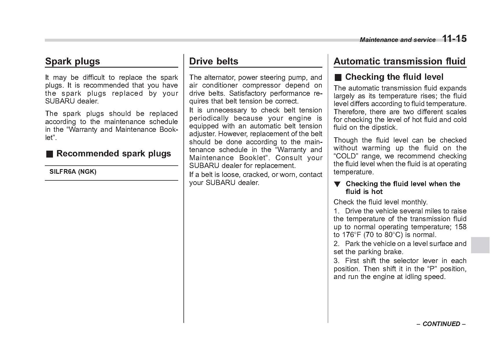

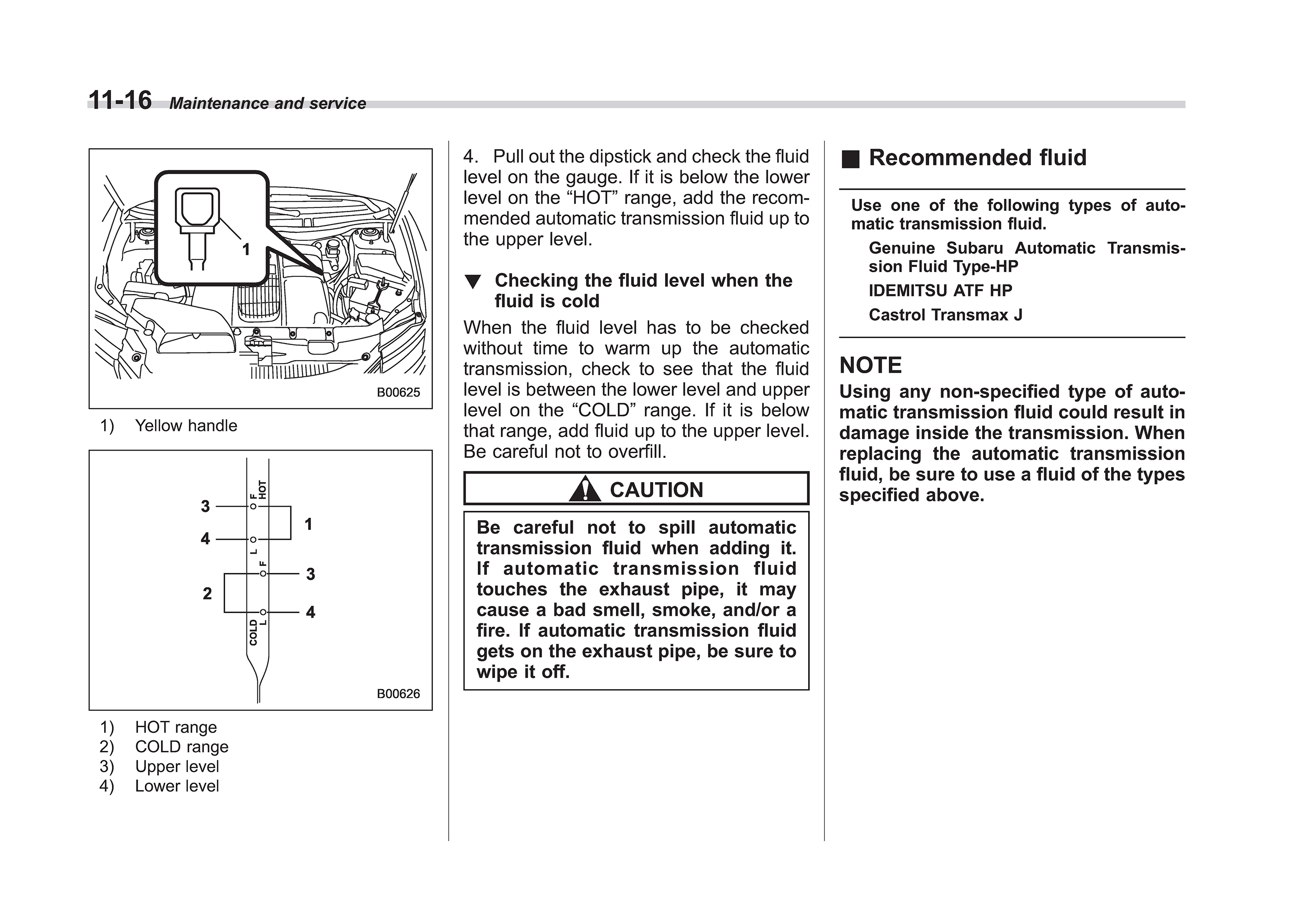

Предстои ми смяна на маслото на скоростна кутия и се позачетох, та това, което излезе от ръководството на собственика е следното: проверката на маслото се извършва (както е описано по-горе от колегите) на включен двигател. Щеката за маслото има индикатори за ниво на топла (70-80 градуса) и студена СК. Препоръчва се при проверката на маслото скоростната кутия да е в позиция "Р" и двигателя да работи на "свободен ход", като преди това е необходимо бъдат превключени всички позиции на лоста. Описаното до тук не е новост - добавих го като информация просто за потвърждение на предишните коментари.
В manual-а са препоръчани три вида масло:
1. Genuine Subaru Automatic Transmision Fluid Type-HP
2. Idemitsu ATF HP
3. Castrol Transmax J
Информацията е на страници 15 и 16 в раздел 11 от ръководството.
