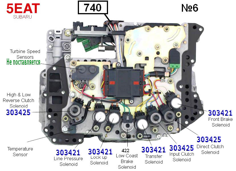

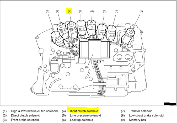

Ето линк към мануалите https://www.jdmfsm.info/Auto/Japan/Subaru/Tribeca/. Сигурен ли си, че е сменен правилния клапан защото мисля, че бяха 3 който са еднакви. При смяната проверихте ли инсталацията вътре в кутията. Под авариен режим при мен кутията оставаше на 4 скорост, доколкото си спомням предишния собственик каза, че само записва грешка. Това е клапана отговарящ на тази грешка P0758 SHIFT SOLENOID “B” ELECTRICAL
