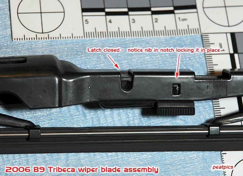

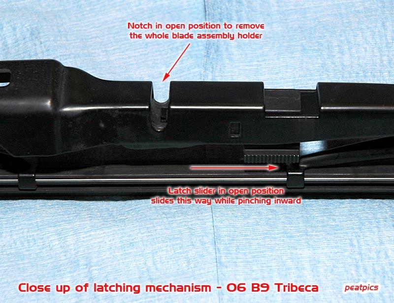

До сега се рових в нета с жалки опити да открия типа конектор на тези американски чистачки. Дали пък не са някакъв японски стандарт. В Алиекспрес случайно открих, че захващането на задната чистачка е японски стандарт. Предните са с много подобни. Харесах си един комплект (предни и задни) от Trico, чак през Австралия и писах писмо на продавача с молба да внесе малко яснота, защото е писал, че обхваща модела от 2005 до 2012, но отпред конекторите са куки. Аджеба, някой знае ли как се води прословутото захващане, че да можем да ги търсим по-евтино и сигурно. Пера за смяна намирам на много производители, но с времето се налага подмяна и на самите шини. Мислех направо да ги заменя с такива от европейка, но едното момче от магазина на mimo13 рече, че според него не стават. Аз се съмнявам доста, но като нямам база за сравнение...Трябва да купя едни от някоя морга и така.
Пон Яну 09, 2017 3:07 am
Постове: 422
Рейтинг: 164
Австралиеца излезе пич - иска снимка на захващането на чистачките, за да провери и/или предложи други. По-късно ще ги сваля и снимам - и без това имам пера на Бош удома, ще ги сменя.
В USA използват рамо за шофьорската чистачка от Форестър 2009, а за пасажерската от Трибека 2010. Казват, че работи, но има и недоволни - на форито рамото имало "C" подобна изпъкналост от долната страна, която ако се натегне добре гайката на рамото драска стъклото. Какво правят - ами не я натягат. Чудя се дали не може да се изпили мъничко? Има и недоволни, но не разбрах дали на места не прилепва добре по стъклото или не ляга добре върху реотаните по-надолу. От трибека след 2008 казват, че не става - има разлика в профила на рамото и не ляга добре, докато има и хора, които са си купили колата втора ръка и тя е била с рамо със J захват. Още ровене трябва!

Точно така - в SB9T.com един пич писа, че въпреки подмяната на рамото пак трябва да купува чистачки от Субару, защото били по-широки. Plaskom, ако наистина от бусове стават, да взема да си подменя рамената?
Две снимки от scoobymods.com - http://www.scoobymods.com/showthread.php/wiper-blade-replacement-8727.html?t=8727
