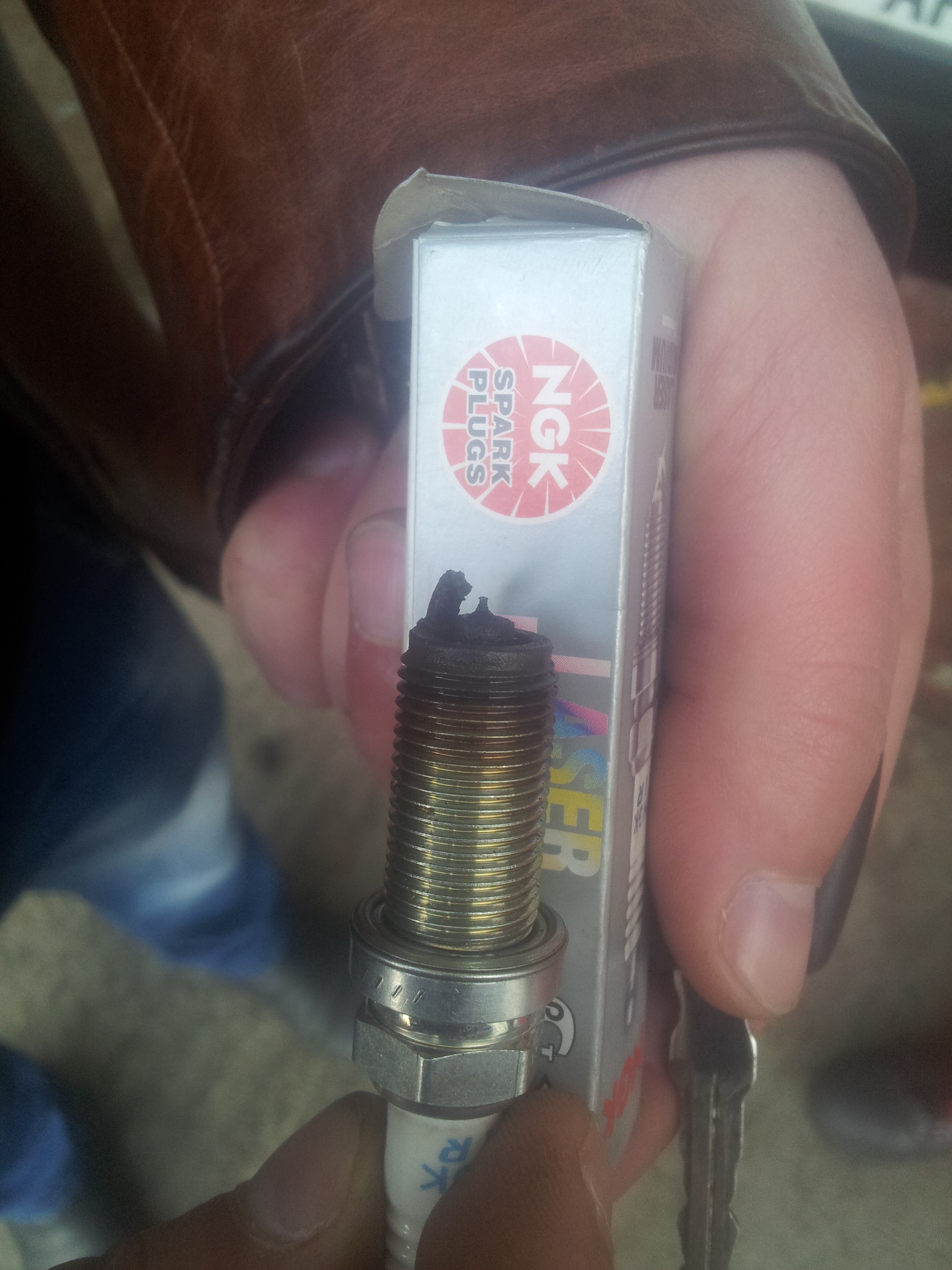

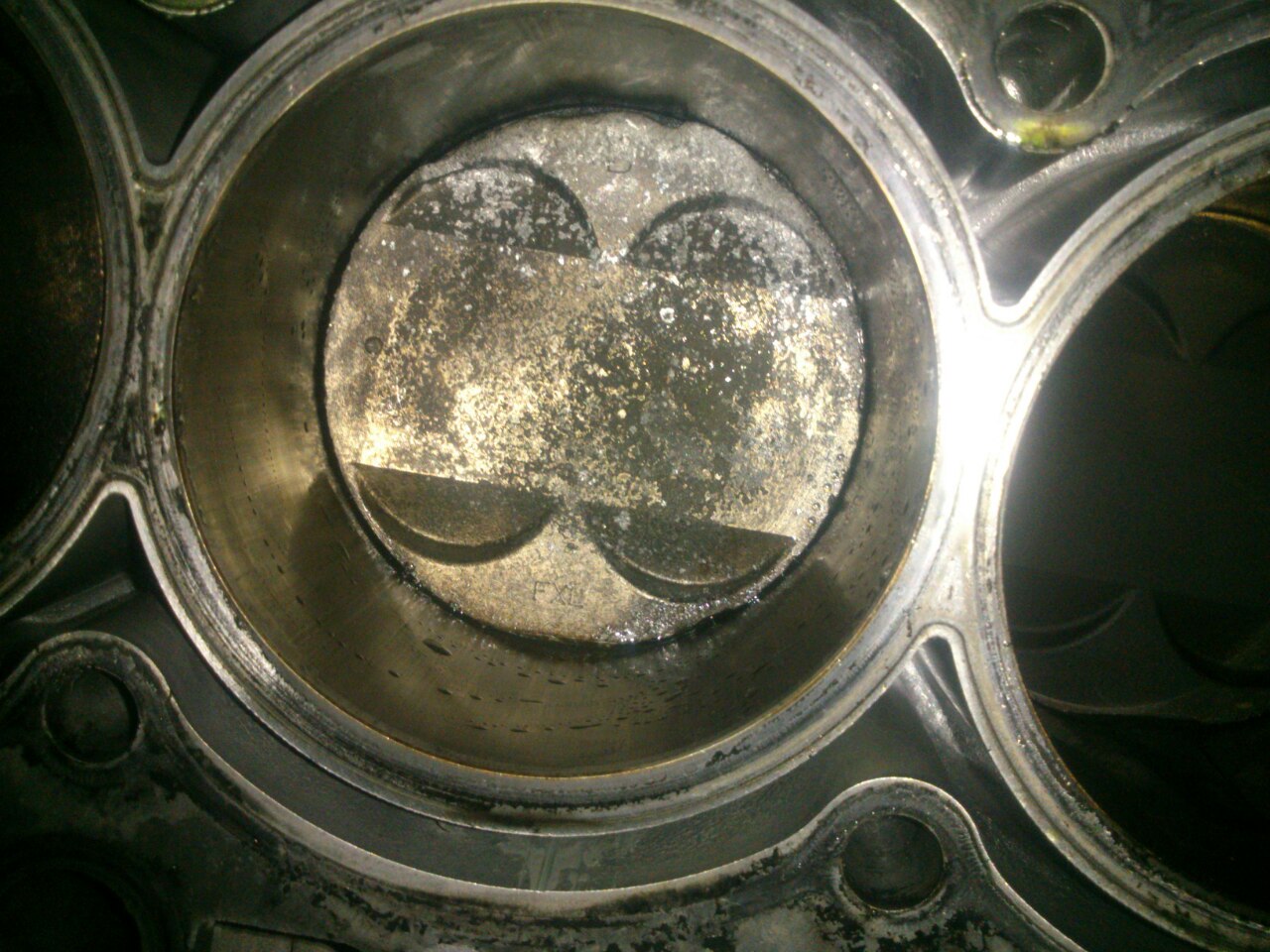

но ми изскочи друг проблем който е доста по-голям ... не знам дали се дължи това че съм карал на газ или нещо друго :(
снимката на свеща не знам дали е дефектирала свеща и от там се е появил проблема или обрано

Кофти....и сега какво следва?И каква е щетата?
Моите уважения колега, но май първия проблем не се е решил с втулките а "се е маскирал" или замазал, съответно е довел до втория. Според мен си имал проблем със смесите на газ, но нека и по-запознатите колеги да се включат. Желая весели празници и бързо отстраняване на проблема.
не мисля ако беше от горивната смес, другите свещи щяха също да изглеждат лошо а те са си ОК. само този цилиндър за сега е вън от играта чакам да отворят от другата страна да видим там какво ще излезе

сега следва до момента
ново бутало, така и така съм отворил смяна на сегменти на целия двигател там гарнитури и други такива не ги боря те са си нормални при такава манипулация, най-вероятно няколко клапана ще се наложи да сменя другат седмица ще имам повече инфо с целия списък на това какво трябва да се купува

така разглобихме двигателя само 1 бутало е с проблем другите са просто идеални. което ме навежда на мисълта че или това бутало си е имало проблем от както това е станало кола и просто при мен се е довършило или не знам и аз.
сметката за сега е 1 800 лв за части в тази сума влиза
1 бутало
сегменти за целия двигател,
оснвни+биелни лагери
смерина на скоросната кутия ( видяха я майсторите че е тръгнала за това е сменям )
и всички гарнитури които са нужни при едно пълно разглобяване на двигателя

Не ползвай френски свещи NGK...не знам тази от снимката горе каква е но е направо покъртителна
Добре за това не се бях светил и така като се замисля може проблема да е дошъл и от запушен инжектор.. свещта е от Япония оригинална си е и съм напълно съгласен че е покъртителна
