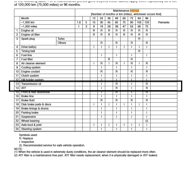

Ето ти моята книжка специално за моят автомобил:
ane.png [ 56.22 KiB | Прегледано 1548 пъти ]

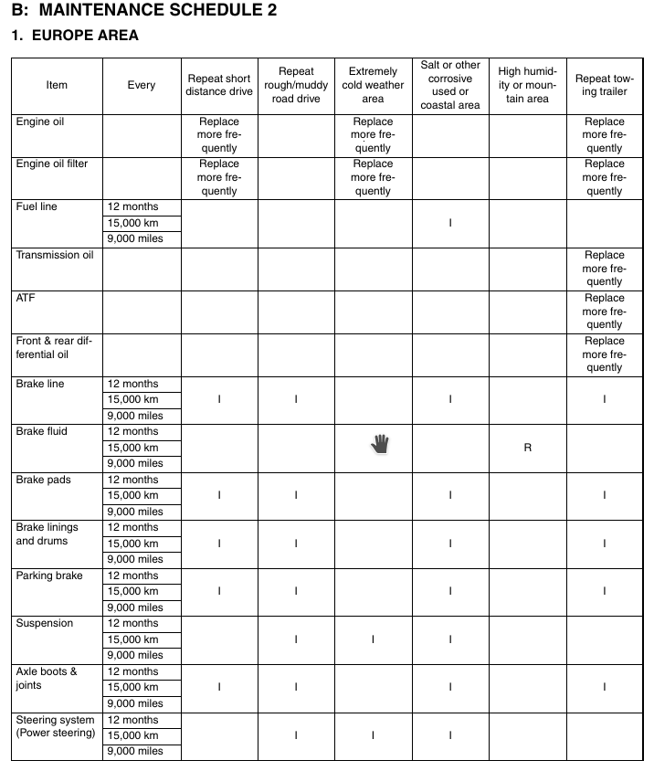

В сървис менюалите има малко по-разширени обяснения точно за интервалите при различните режими на каране, в които присъстват подобни описания като тези, които описва по-горе petroff, но поне за Legacy липсва описание за по-честа смяна на ATF ОСВЕН ако не се тегли нещо:
maintenance.png [ 103.89 KiB | Прегледано 1521 пъти ]
Пет Яну 13, 2017 12:50 am
Постове: 1179
Автомобил: Subaru Forester XT
Рейтинг: 706
Аз точно за менюъла ми говоря.. 2004 forester.

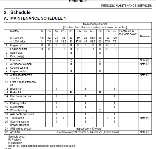

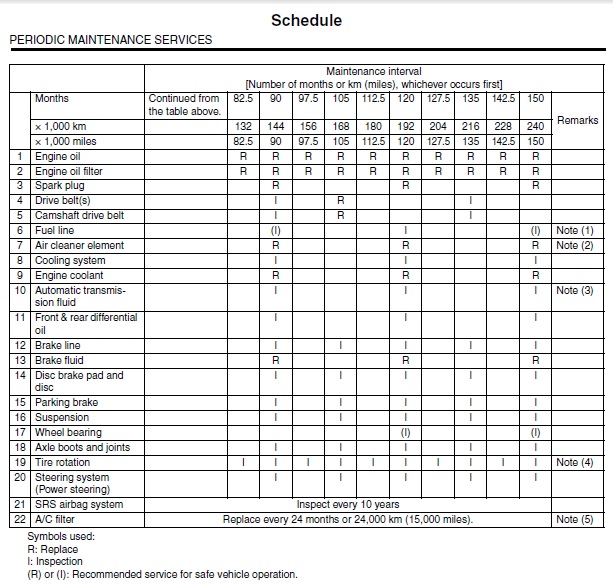

Има такъв файл - в GENERAL INFORMATION SECTION\PERIODIC MAINTENANCE SERVICES - Schedule.pdf
В него препоръката за инспекция и смяна на маслото на АТ е също като на приложения файл от колегата srg:
Schedule 1.jpg [ 142.35 KiB | Прегледано 1444 пъти ]
Schedule 2.jpg [ 141.75 KiB | Прегледано 1444 пъти ]

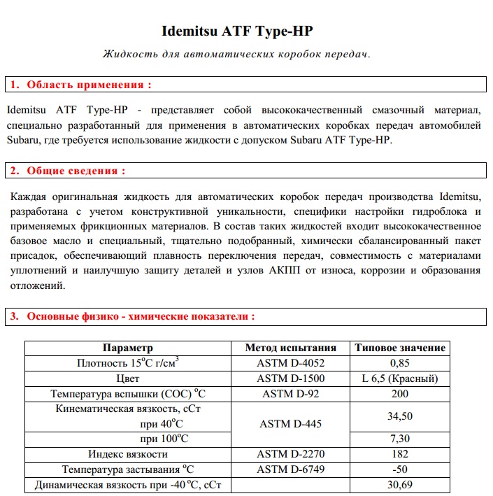

Спецификациите на прословутото Idemitsu ATF Type-HP
Idemitsu ATF Type-HP.jpg [ 188.58 KiB | Прегледано 1313 пъти ]

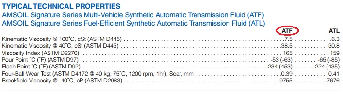

Ето и на Amsoil Multi-Vehicle Synthetic Automatic Transmission Fluid - ATF:
Amsoil ATF.jpg [ 74.35 KiB | Прегледано 1311 пъти ]

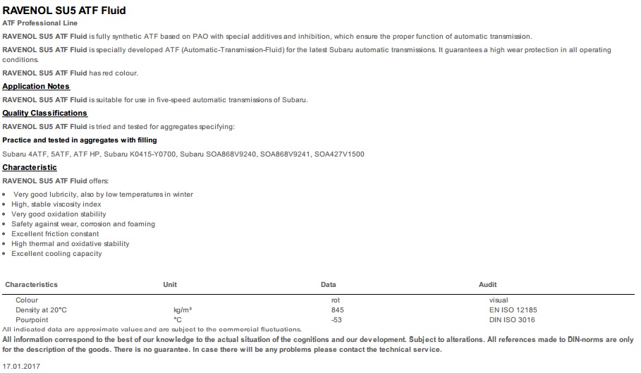

Равенол дават само тази информация - Ravenol SU5:
Ravenol SU5.jpg [ 104.64 KiB | Прегледано 1310 пъти ]
