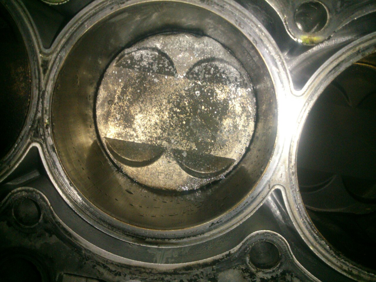

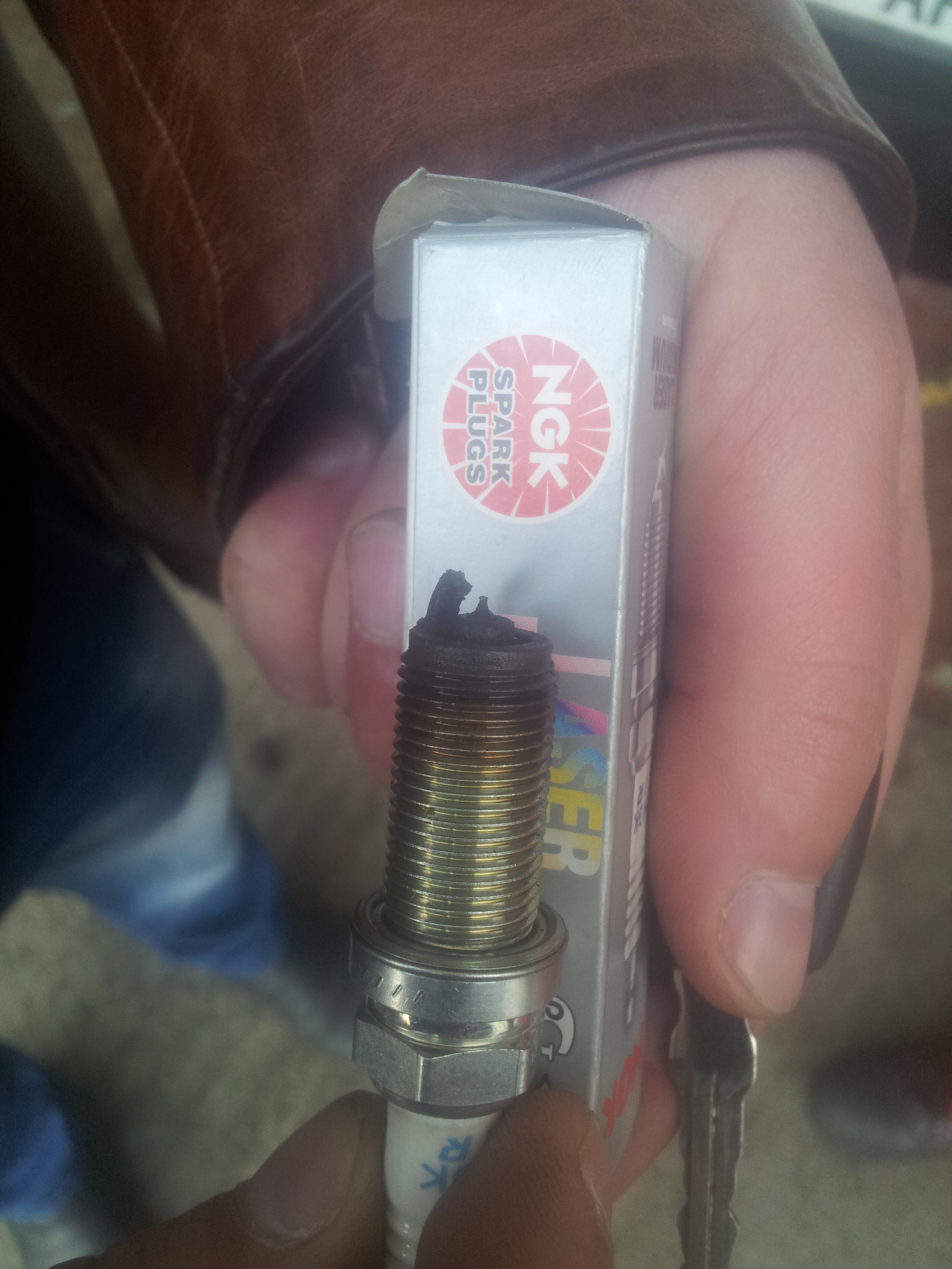

здравей колега
и при мен започна така смених свещи и бубини едната ми свещ детектира ( предполагам ) и се оказа че единия от цилиндрите ми не работи буталото за смяна . с втулки на ланда содните се оправят грешките ако са от ГИ. моя съвет е да ти измерят компресията и ако намериш къде , може с микро камера да бръкнат през отвора на свещите да се огледа буталото.
ако искаш звънни ще ти разкажа по подробно при мен какво стана 0878 620 016
П.с
viewtopic.php?f=14&t=17655
тука има тема подобна на твоя проблем
Коментар на файл: това ми е буталото

Коментар на файл: а това е свещта на 10к киломтри
20150408_182726.jpg [ 1.4 MiB | Прегледано 1874 пъти ]
