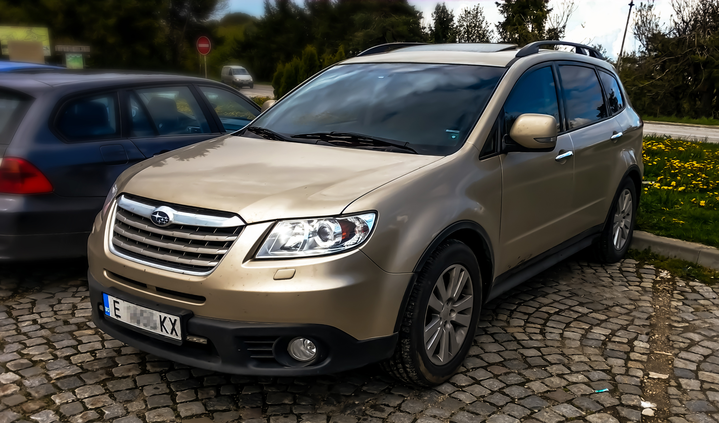

Ето и обещаната снимка
IMG_20160507_154640.jpg [ 1.95 MiB | Прегледано 4058 пъти ]
