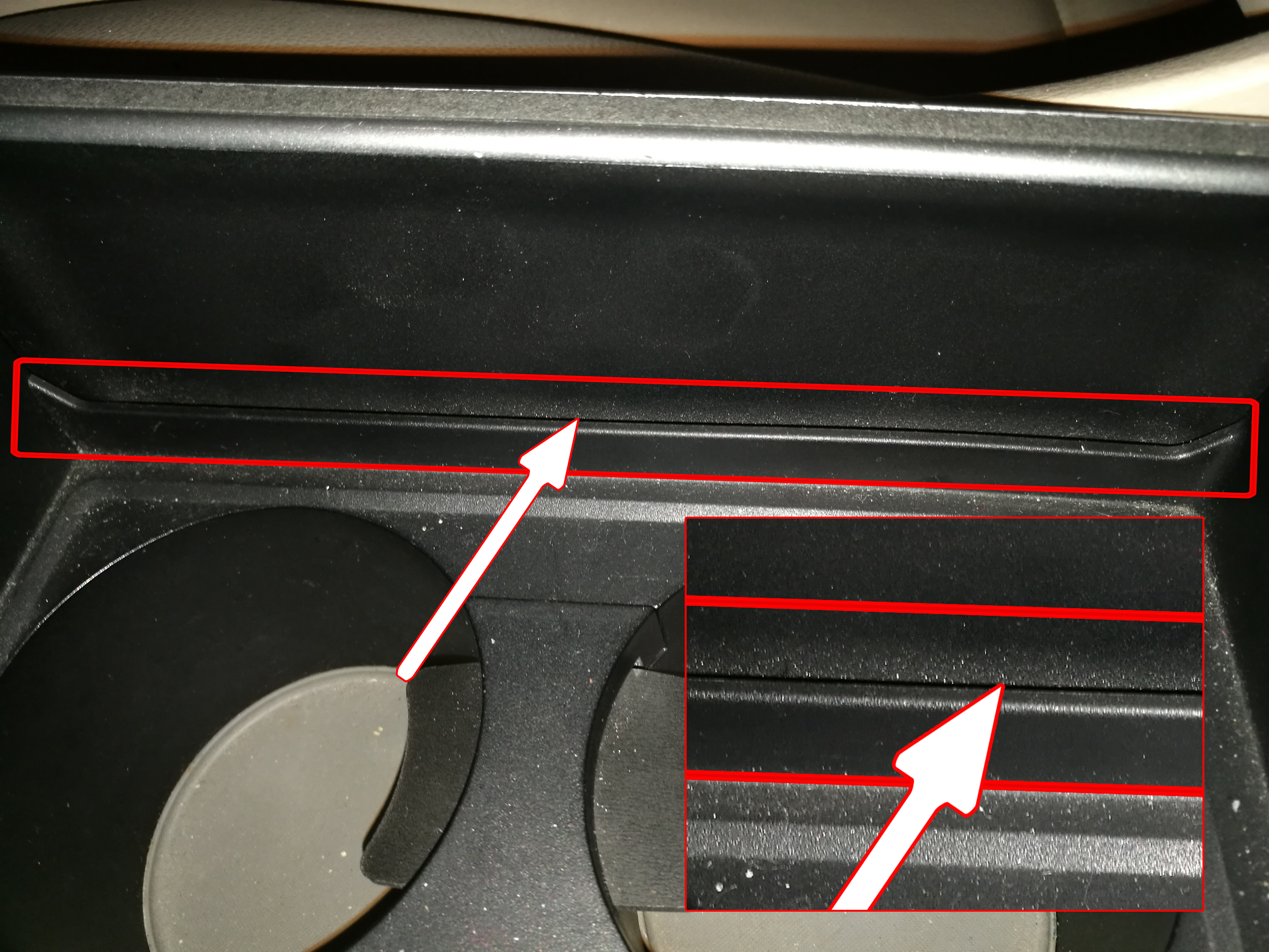

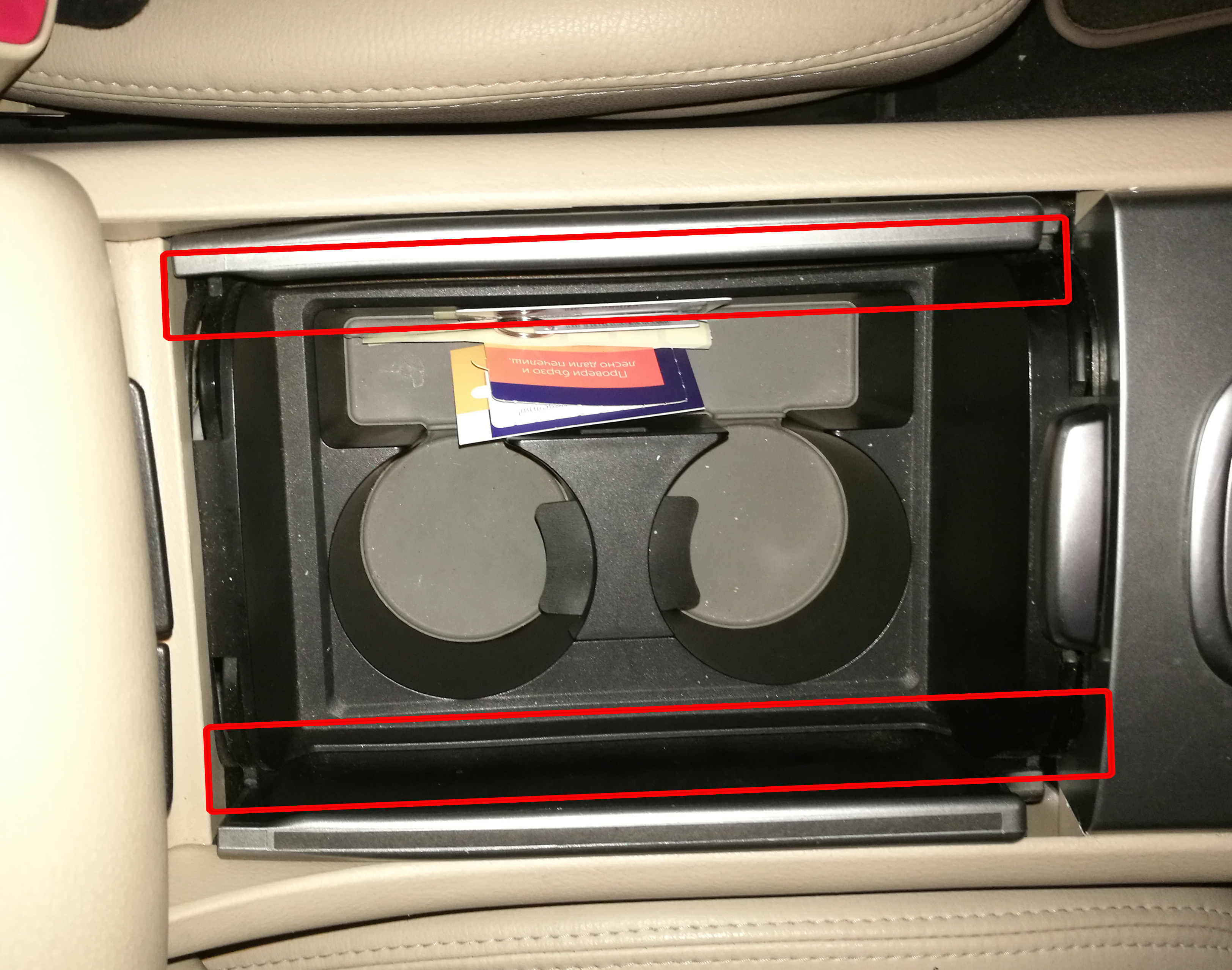

В последните три седмици ми се случи да изгубя две карти за гориво и една кредитна карта в Tribeca-та. По принцип не съм човек, който губи неща, а и сценария по който бяха изгубени беше сходен - при мятане в барчето между седалките, та реших да го поразгледам по-подробно - барчето де. Оказа се, че между капаците и вътрешния контейнер има малки процепи (виж снимките) в които евентуално могат да попаднат дребни предмети като карти и както се оказа в последствие разни други неща.
Поради тази причина днес предприех разглобяване на барчето и под него освен гореописаните карти открих и връзка ключове, които вероятно са принадлежали на предишния собственик (вероятно щях да се зарадвам повече на нещо друго - 500 евро на пример, но... :D ).

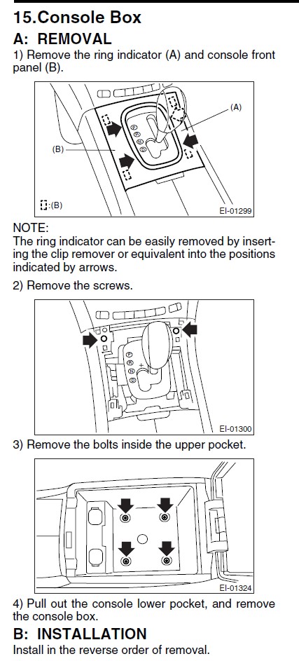

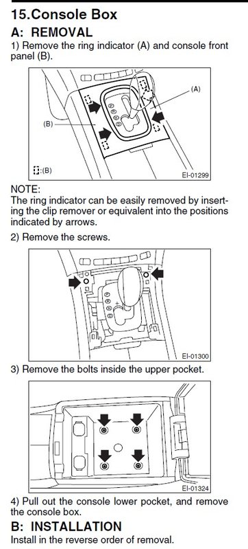

Първо с отвертка се сваля лайсната (пръстена) около скоростния лост (в общи линии излиза лесно). После капака под него (той е доста по-плътен и излиза по-трудно). След това се развиват винтовете под него. Развиват се и винтовете в жабката под подлакътника и като цяло панела е свободен. Остава да се разкачат кабелите и може да се извади.
