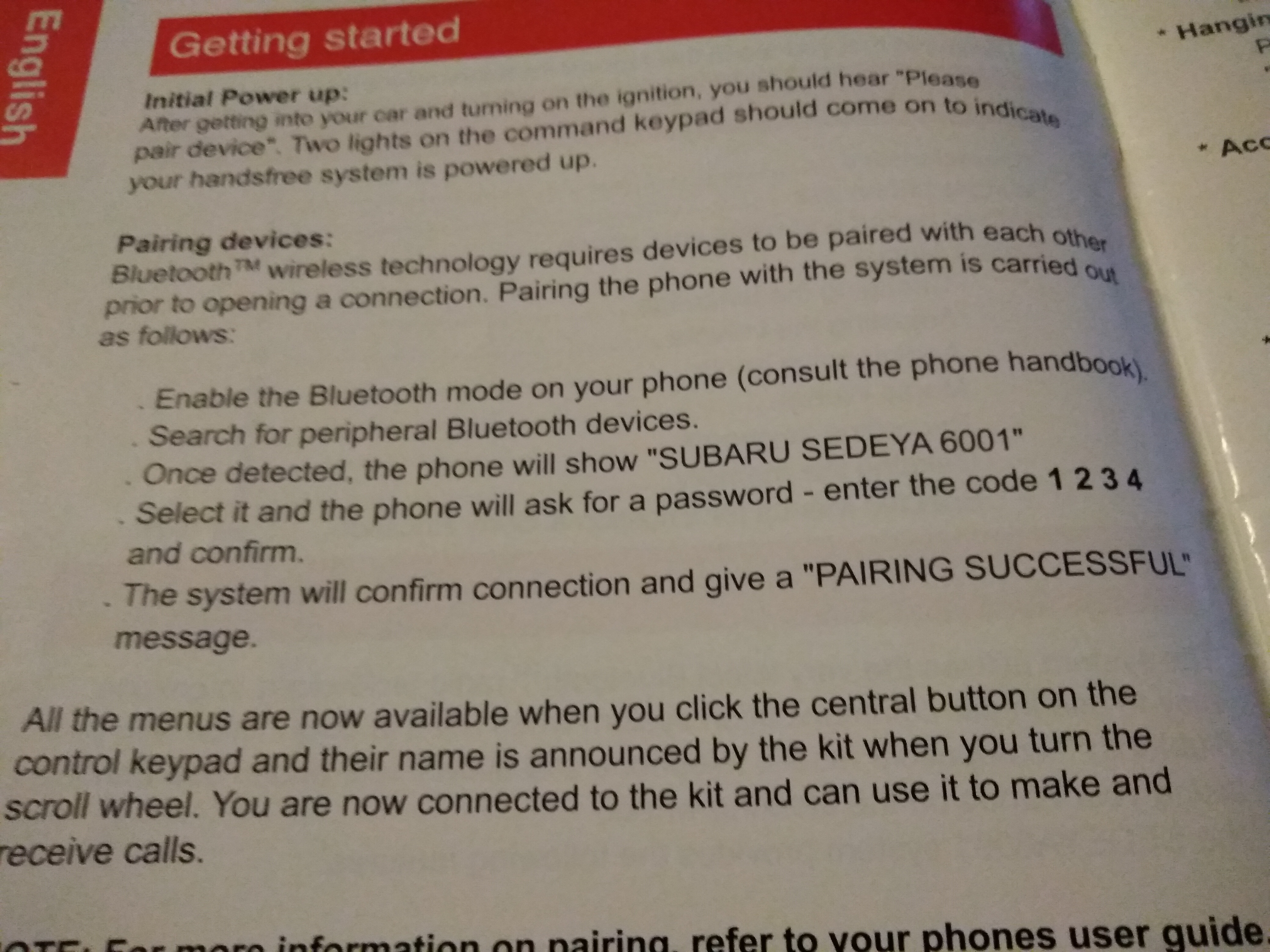

Пробвай с 6789, а довечера ако не забравя ще погледна в книжката.
Ако ти е по-нов модела на телефона, може и да не можеш да се свържеш с него.
Поне при мен така се получи след смяна на телефона, но проблема може и да е друг.

IMG_20200408_212807.jpg [ 3.22 MiB | Прегледано 694 пъти ]
Според ръководството пин-а е 1234.

Не става , дали аз нещо не правя като хората. Иска ми настройка на другото устройство( блуутут) и това е :cry: ](*,)

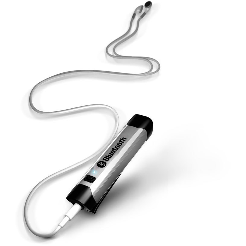

За музика от телефона аз използвам един bluethoot адаптер (DIVA 3.5 MM), който се включва в AUX-а и в USB зарядно - и двете са в шкафа под подлакътника. В Технополис адаптера е 30 лв (https://www.technopolis.bg/bg/TV-akseso ... MM/p/14813).
Неудобното е, че трябва да си го включваш сам (става със задържане на бутон). Бих предпочел да се включва автоматично при подаване на напрежение и тогава можеше да е скрит някъде или поне да се търкаля в шкафа. Но за тази цена и липса на каквито и да е инсталационни разходи си е префектно. Дори взех втори и за другата кола.
