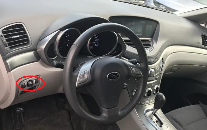

Едната врътка ти е за регулиране на фаровете с индикация 1-5, а другата е за осветеност на дисплея и приборите. Когато не е на маскимален интензитет дисплея/навигацията е в нощен режим. Обаче от тук идва объркването - когато фаровете не работят - дисплея и приборите светят максимално ярко, не са в нощем режим. Нагласи ги на максимална сила от врътката и няма да имаш проблеми

pisan60 написа:
Супер, точно така се реши проблема.
ОГРОМНО БЛАГОДАРЯ
