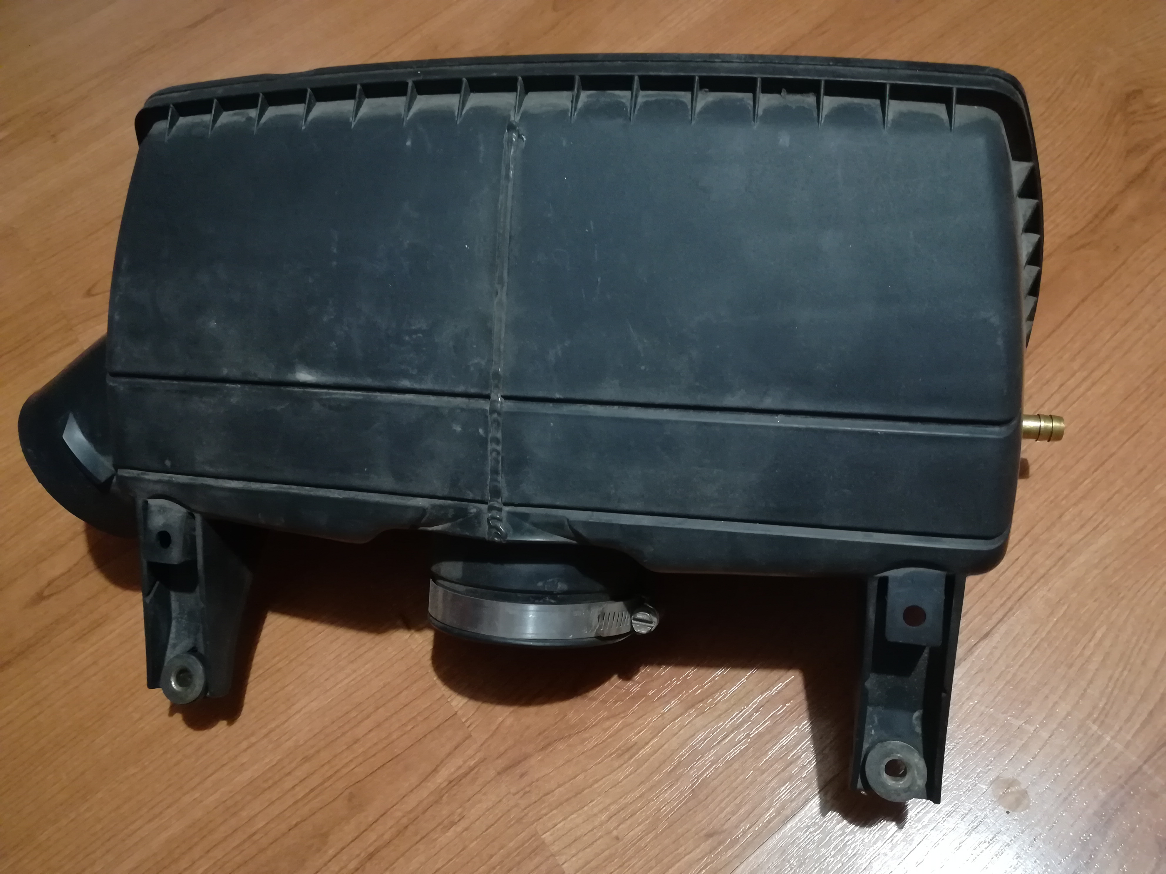

Здравей колега,наскоро имах такъв проблем с моята Трибека.Проблема беше в една пластмасова черна кутия,която се намира под капака на двигателя. И по-точно метания щуцер който е отдясно беше счупен, маркуча свързан към него беше излязъл и засмукваше въздух.Вибрацийте идваха оттам.Наложи се да сменя кутията с друга и всичко се оправи.Ше се опитам да прикача фаил със снимка за да видиш как изглежда,Дано съм ти помогнал.
IMG_20180520_213714.jpg [ 2.26 MiB | Прегледано 508 пъти ]
