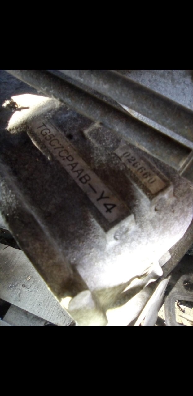

Моля, колегите с дълбоки познания да кажат дали ще пасне кутията
Коментар на файл: Прикачил съм данните на кутията

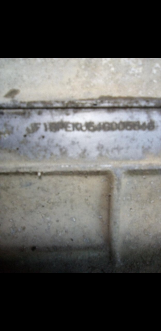

Коментар на файл: И рамата на колата
B41AE01D-D818-4C00-BACF-94CC8124E1B2.jpeg [ 76.03 KiB | Прегледано 1148 пъти ]

Здравейте колеги, предстои ми смяна на скорости, успях да намеря изгодно едни от subaru legacy 245к. (05 г.). Въпросът ми е дали ще станат на subaru tribeca b9 със същия мотор (06 г.).
НЕ . От Трибека на Бек по може , но обратно не , тази слаба кутия за тези големи гуми и това тежко купе е мъртвец .
