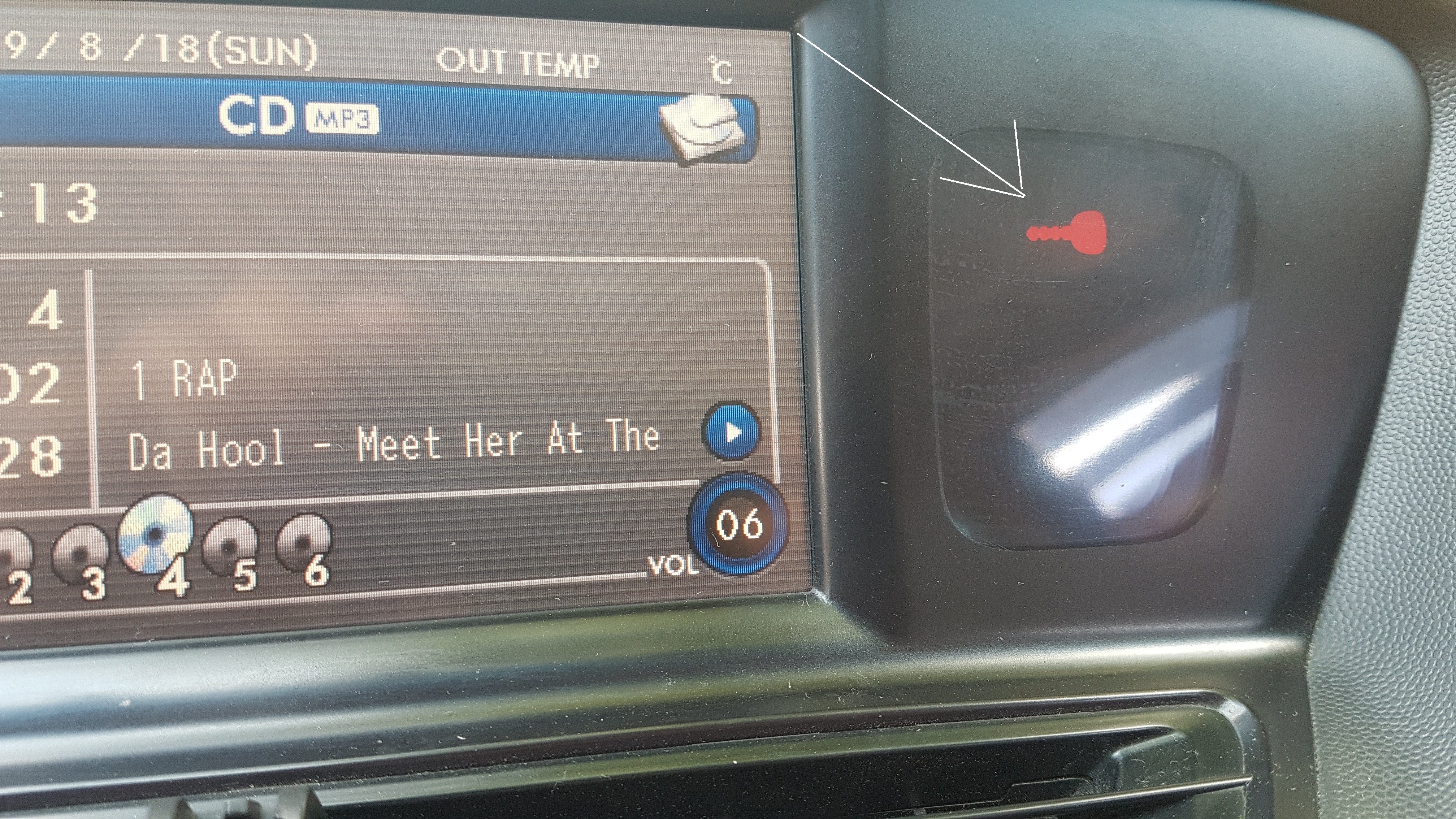

Здравейте, този червения ключ дето мига в дясно от дисплея как се изключва.
От менюто нестава.
Поздрави

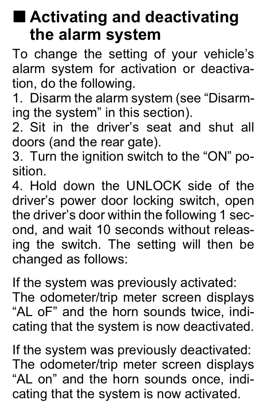

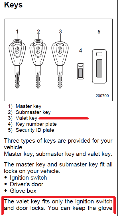

Прегледах си owner's manual - секция 2 - keys and doors:
Screenshot 2018-09-30 at 20.22.12.png [ 188.35 KiB | Прегледано 846 пъти ]
Screenshot 2018-09-30 at 20.22.59.png [ 258.98 KiB | Прегледано 846 пъти ]

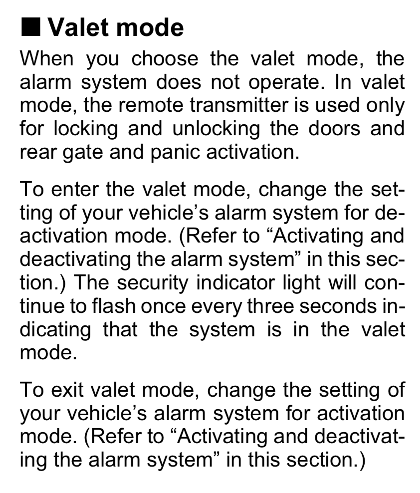

за Валет пише следното:
valet.png [ 41.04 KiB | Прегледано 829 пъти ]

От мануала следва , че щом мига червения ключ не ми работи алармата, така ли да го разбирам?

Относно имобилайзера - да има фабричен такъв - може и заради него да мига. Щом колата пали значи за момента работи, но може нещо да има. Не знам какво се случва, ако примерно батерията на ключа вече е за смяна.
По описанието в мануала (ако е вале мода) означава, че алармата е деактивирана

По този начин не се получава:
Screenshot 2018-09-30 at 20.22.59.png [ 258.98 KiB | Прегледано 787 пъти ]
