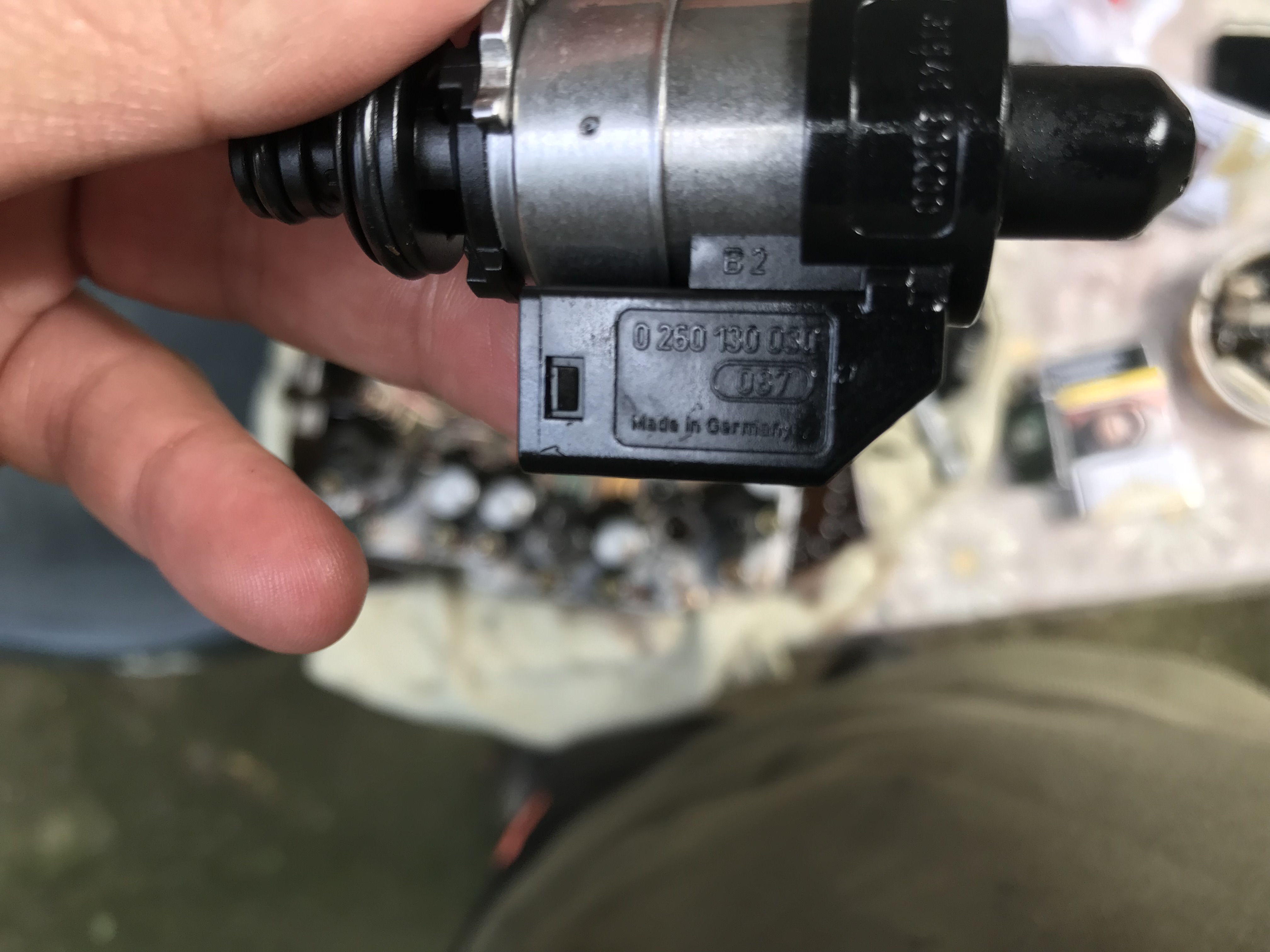

Колега, може да съм досаден малко но ще може ли го снимаш и да му запишеш номера на соленоида Б . Защото има вариант и тука в България да го има. Просто искам да съм сигорен че е същия.

Ок. Утре ще дам номера. Производство на Бош е.

Това е номера по Бош 0 260 130 030.
IMG_0721.jpg [ 1.27 MiB | Прегледано 2280 пъти ]
Ето още малко за това как протече смяната на клапана при мен, ако някои реши да го прави сам :
- трябва да се почисти всичката мърсотия около картера на трансмисията
- изтака се маслото от картера
- демонтира се картера като с тънък или остър инструмент се отлепя внимателно за да не се изкриви
- много вероятно е в него да има още масло
- разкачат се конекторите на клапанното тяло 3 на брой
- кабелите се освобождават от пластинките които ги придържат към тялото
- развиват се около 5 -6 мм всички болтове с щампа 8 на главите, общо 13 на брой 8 черни и 5 златисти това е необходимо защото има още доста масло което тялото задържа над него
- след като изтече останалото масло може да се демонтира тялото
- смяна на дефектиралия соленоид
- за да ми е по-лесно при монтажа на тялото отрязах 2 шпилки 6мм по около 10 см дълги и ги завих по диагонал на местата на монтажните болтове на тялото, служат като водач за да не се удари някои компонент
- почистване на корпуса на трансмисията от стария силикон
- следва монтаж на тялото
- болтовете се стягат на 8 нм
- закачаме конекторите
- преди да монтирам картера закачих ССМ за да проверя дали всичко е ок
- почистване на магнита и картера
- с тънък слой силикон мажем картера, аз ползвам силикон на Виктор Рейнц
- монтаж на картера и масло
- тест драйв :D
Дано да съм бил полезен. Ако имате въпроси с радост ще отговарям.
