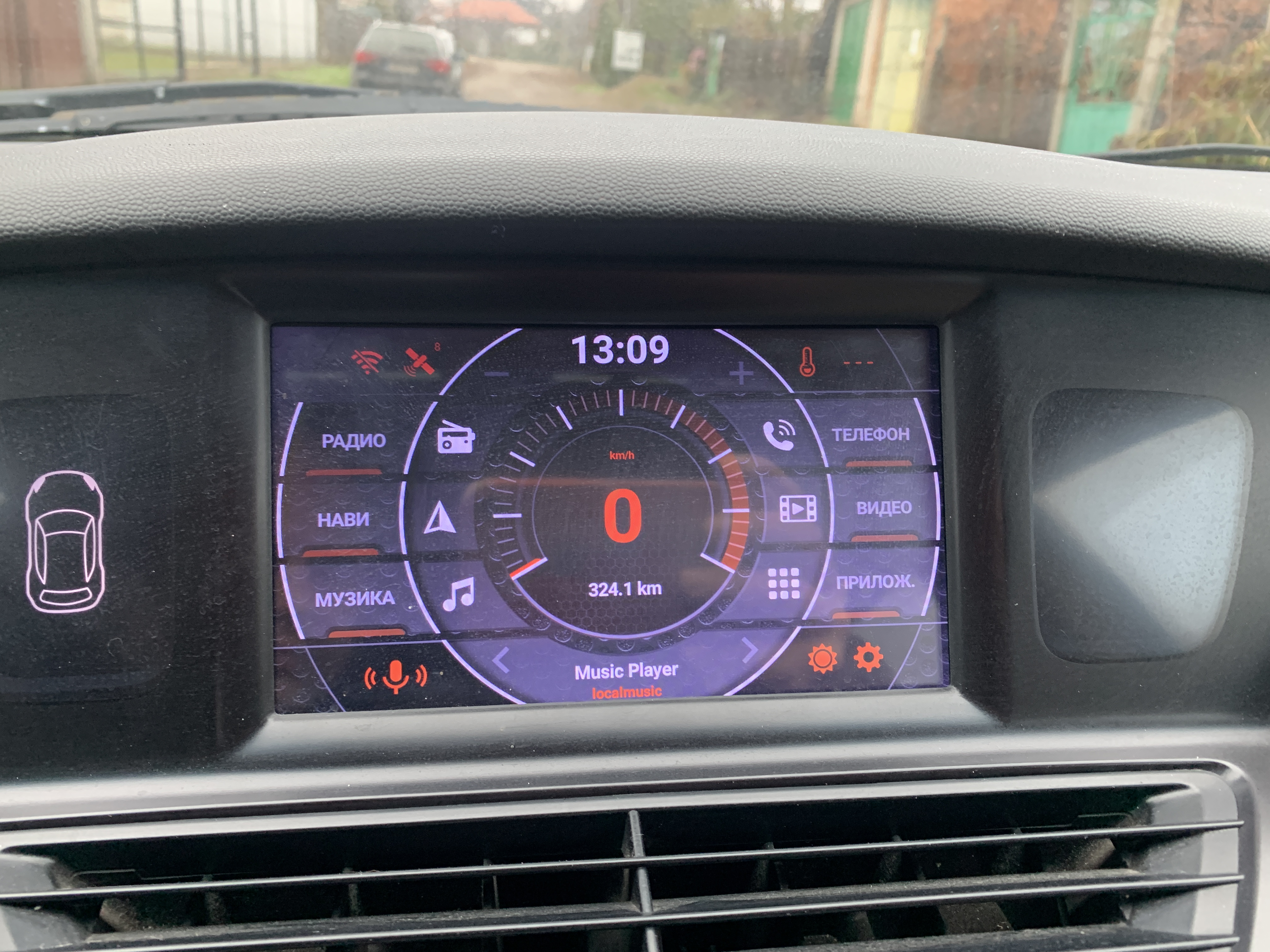

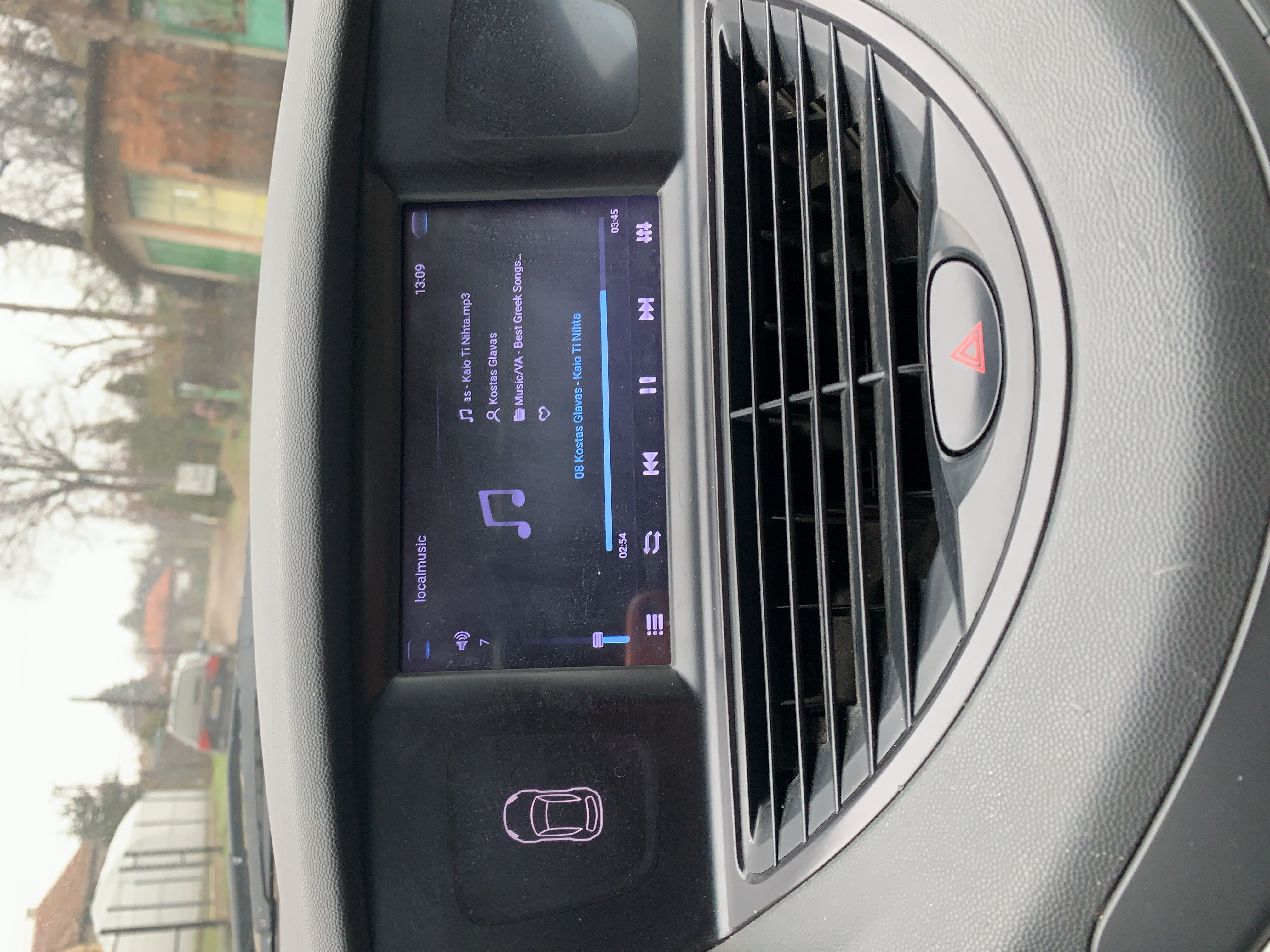

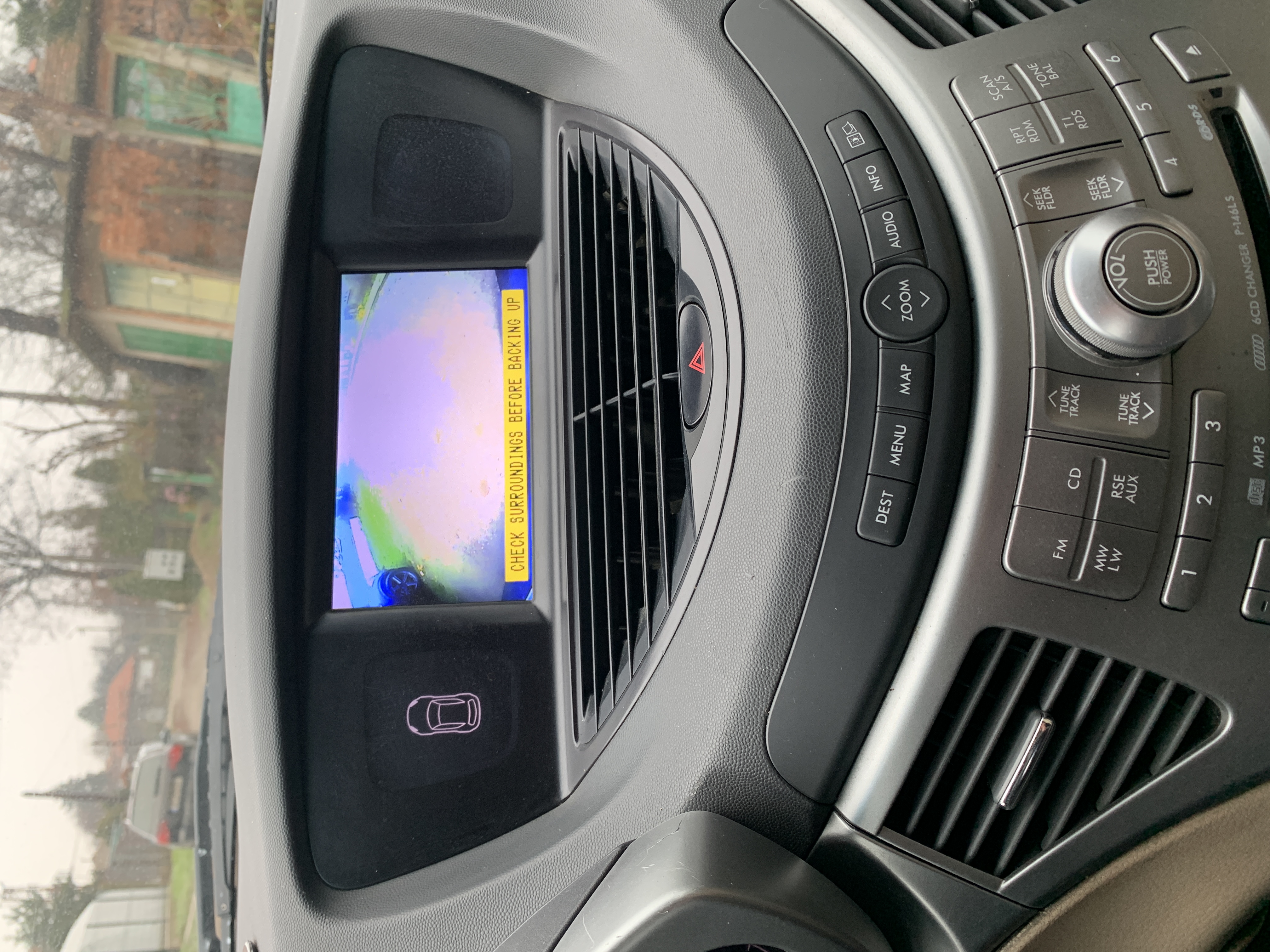

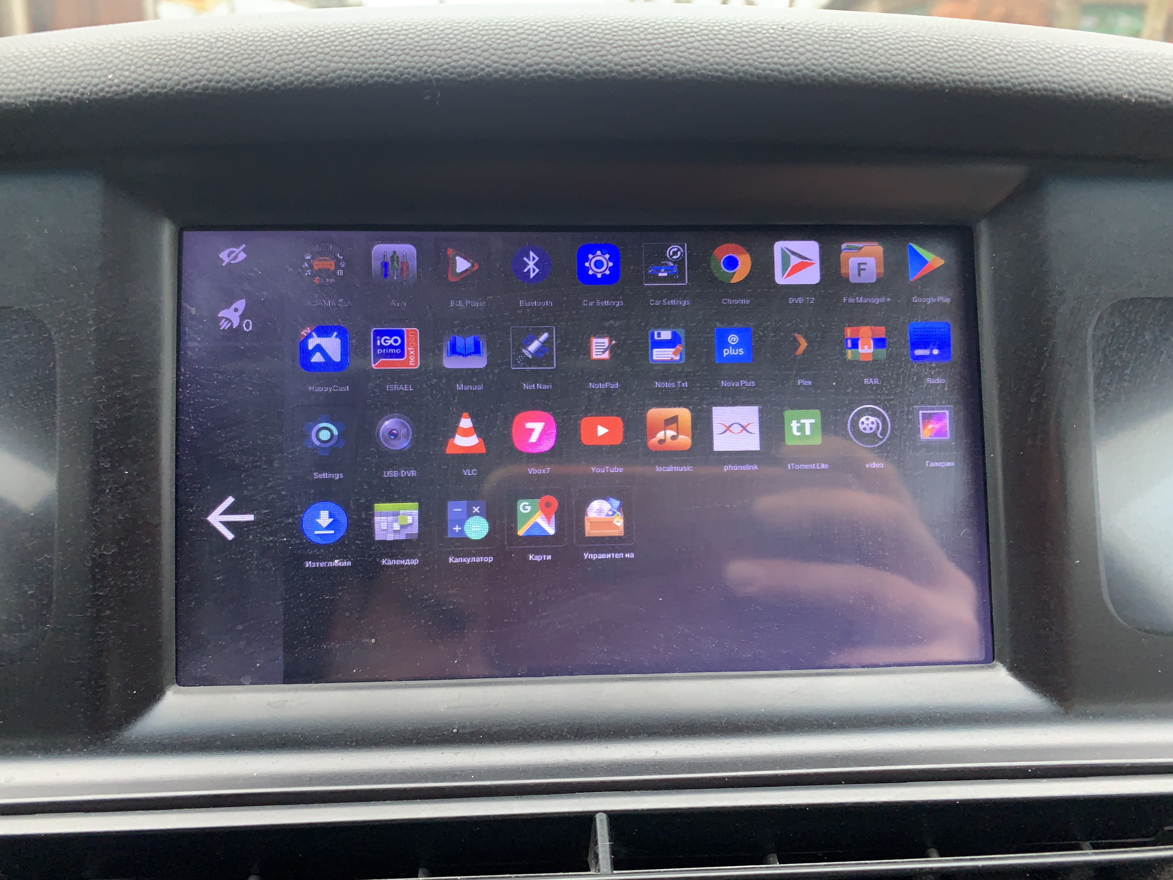

Здравейте ,нямаше ме извесно време но сега съм тук и ето обещаните снимки ма мултимедията в трибеката.Надявам се да ви хареса как се е получило .
Коментар на файл: Основен изглед на мултимедията

Коментар на файл: Екран когато слушате музика

Коментар на файл: Екран с вградената камера ,включва се автоматично при включване на задна предавка

Коментар на файл: Екран с инсталираните приложения в мултимедията
