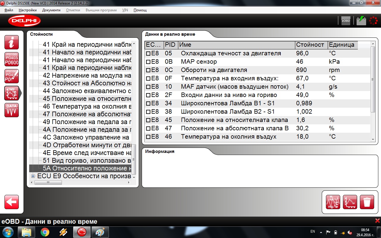

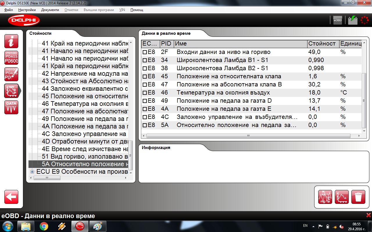

В сервизното ръководство няма каквато и да е индикация във възможните причинители за внезапно спиране по време на празен ход нещо като клапани, а и никъде не се оплакваш, че колата не пали когато е студена/загряла.
Що не вземеш да я закараш при някой да я закачи да видите малко живи данни, както и да прегледаш е тези неща преди да набиваш пари в реглаж клапани:
Код:
Engine stalls during idling.
1) Manifold absolute pressure sensor
2) Mass air flow and intake air temperature sensor
3) Ignition parts (*1)
4) Engine coolant temperature sensor (*2)
5) Crankshaft position sensor (*3)
6) Camshaft position sensor (*3)
7) Fuel injection parts (*4)
Ето ти и лист с референтни данни, като я закачите да сравнявате:

Ето направих и какво показва информацията на от живите данни :
joro.jpg [ 374.31 KiB | Прегледано 3810 пъти ]
joro1.jpg [ 373.67 KiB | Прегледано 3810 пъти ]
