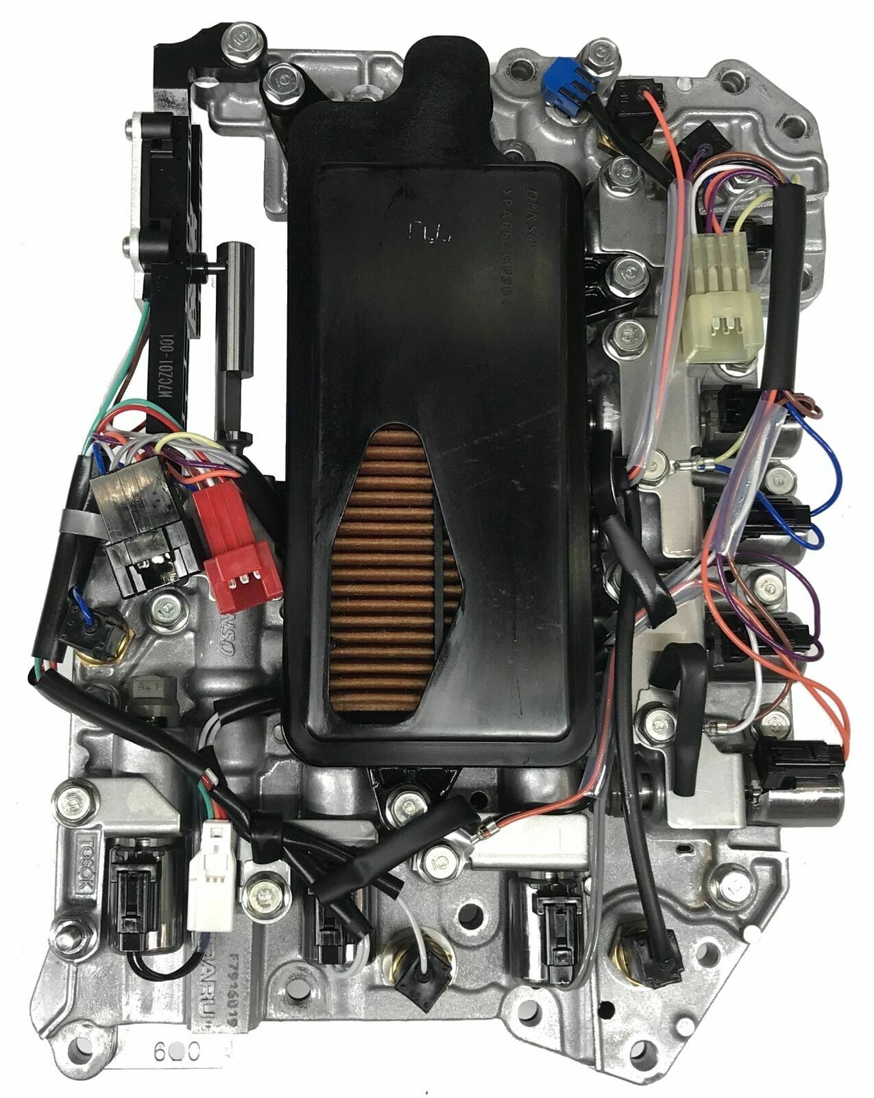

Здраве да е,
Имам нужда малко от съдействие от по запознатите.
5АТ кутията има филтър на Valve body unit, на който не мога да намеря part number за да си го поръчам. Прилагам снимка.
Номера който намирам е на ново valve body, явно си вървят заедно.
Ще се радвам ако някой може да му каже номера на филтъра, а и къде може да е наличен в България.
Благодаря предварително
