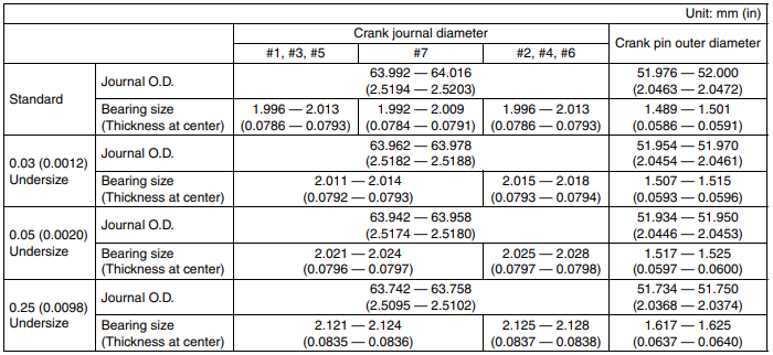

Постове: 5906
Погледни тук в края, това 0.03, 0.05 и 0.25 е в милиметри. 0.5 е явно твърде много.
http://jdmfsm.info/Auto/Japan/Subaru/Tr ... 0Block.pdf

Благодаря за таблицата.
От това което съм намерил да момента 0.5мм не се предлага от Субрау като стандартен ремонтен размер. Предложиха ни 0.5мм лагери които пасват по външен и вътрешен размер, но са малко по широки, което ни спира за момента.
Продължаваме с търсенето, преди да минем към план Б, нов вал.
