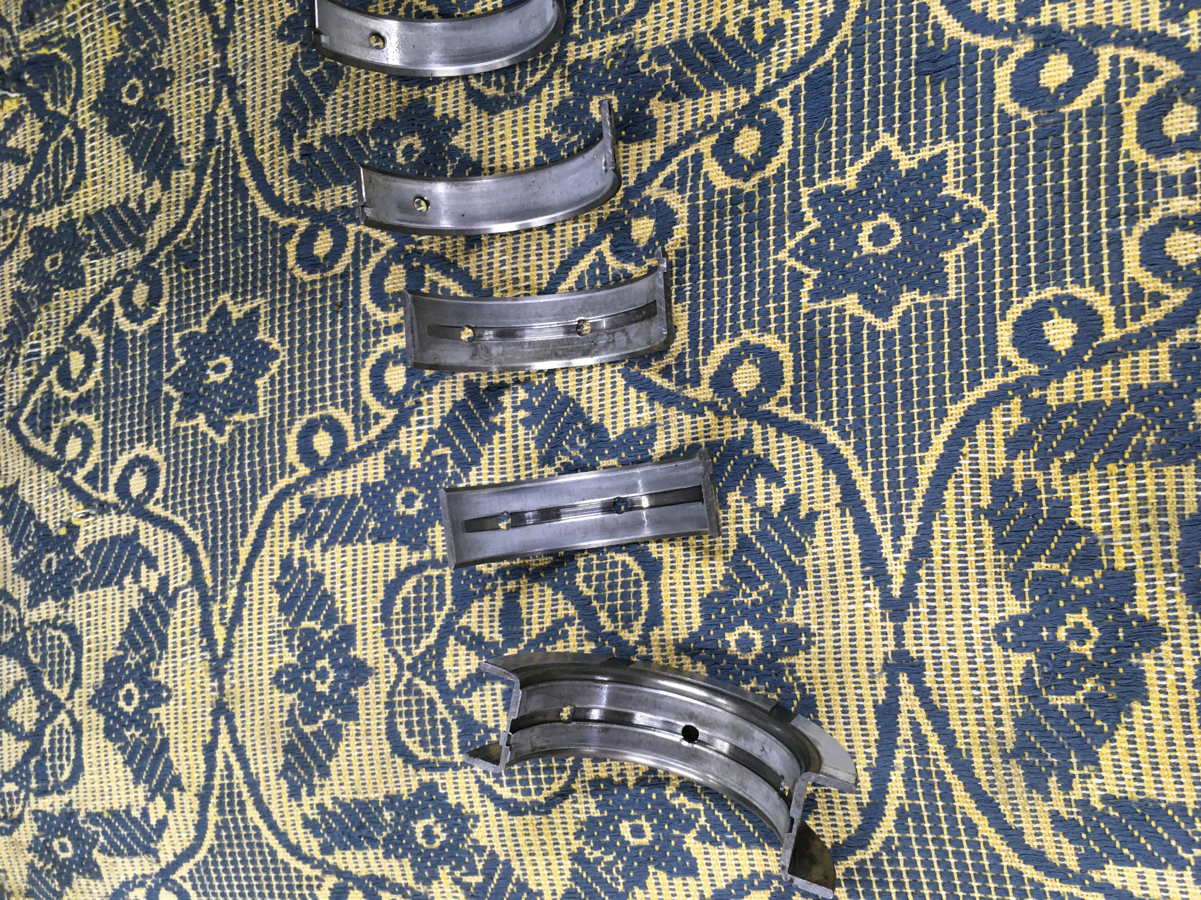

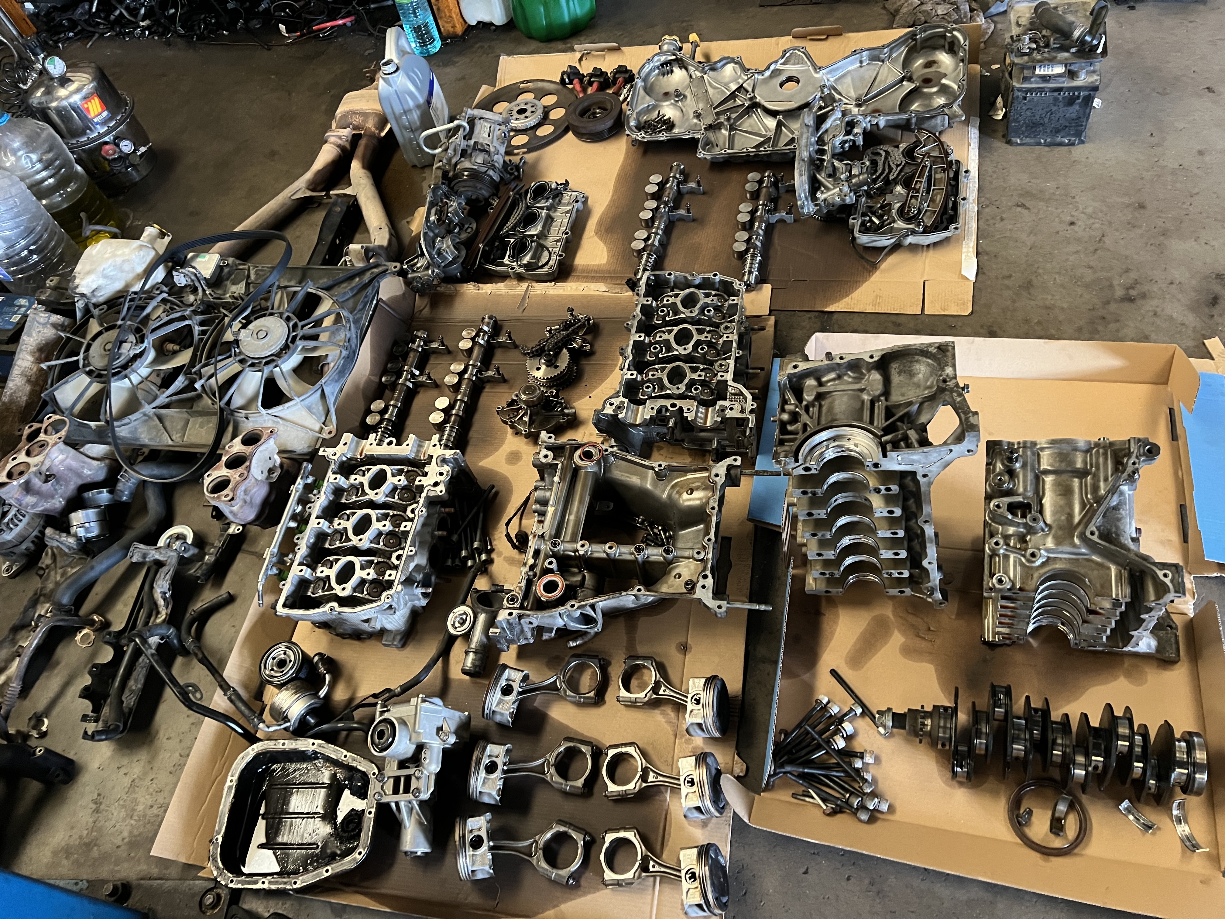

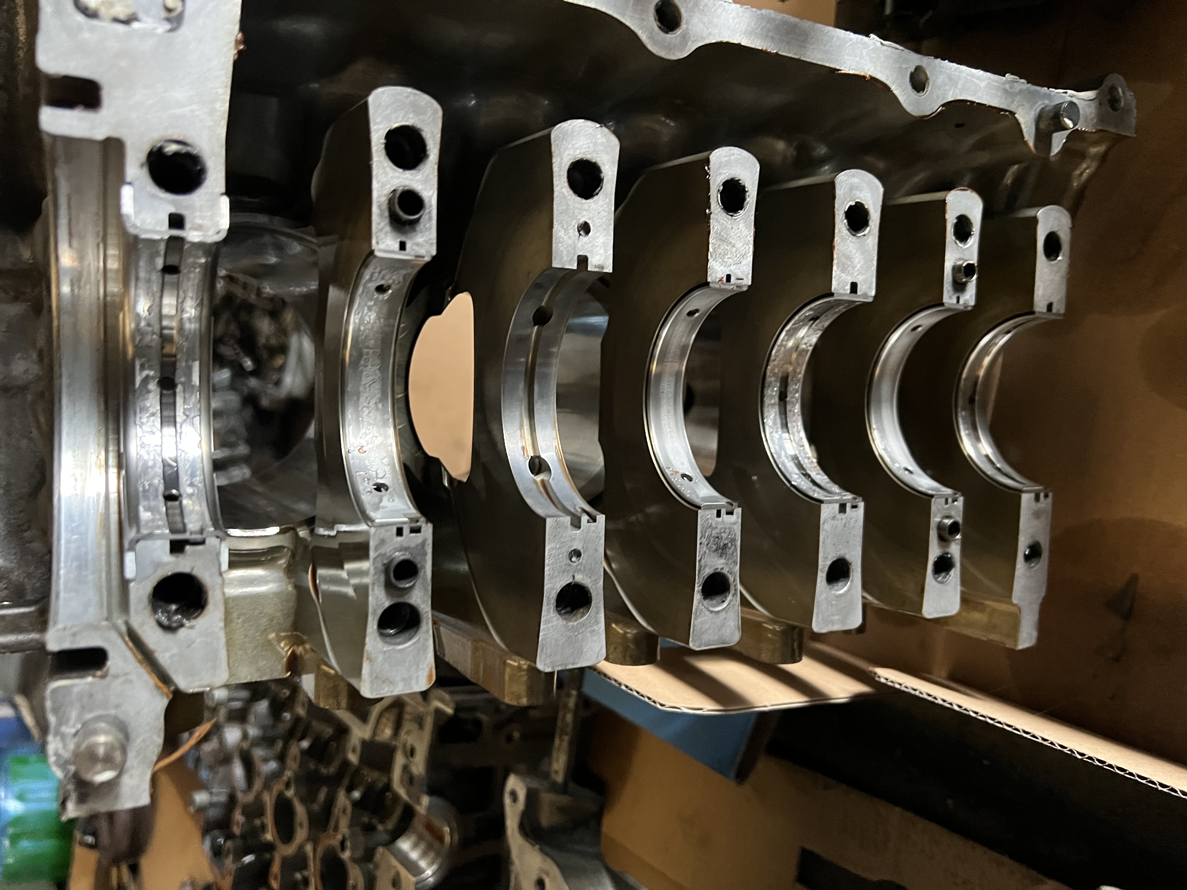

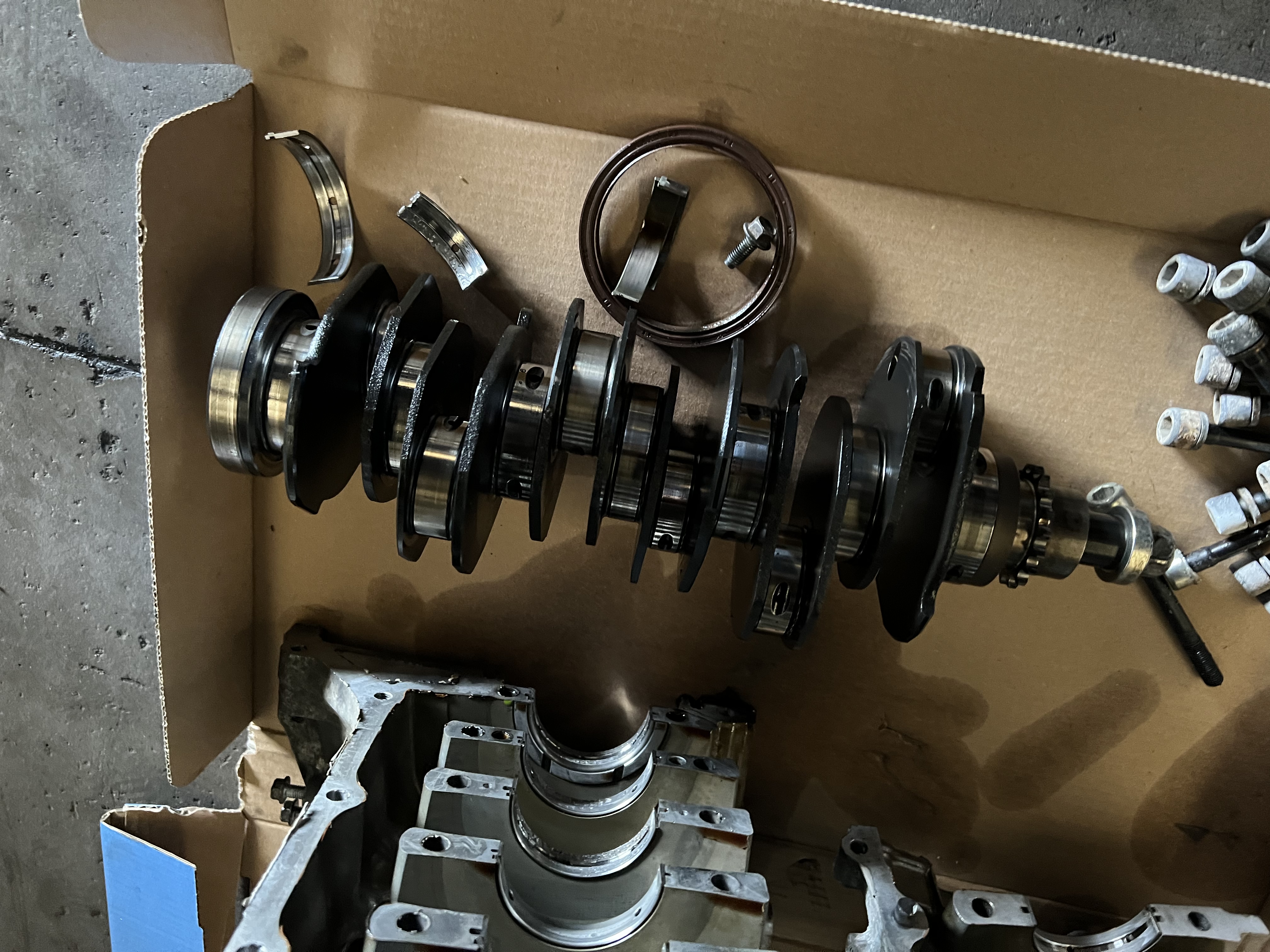

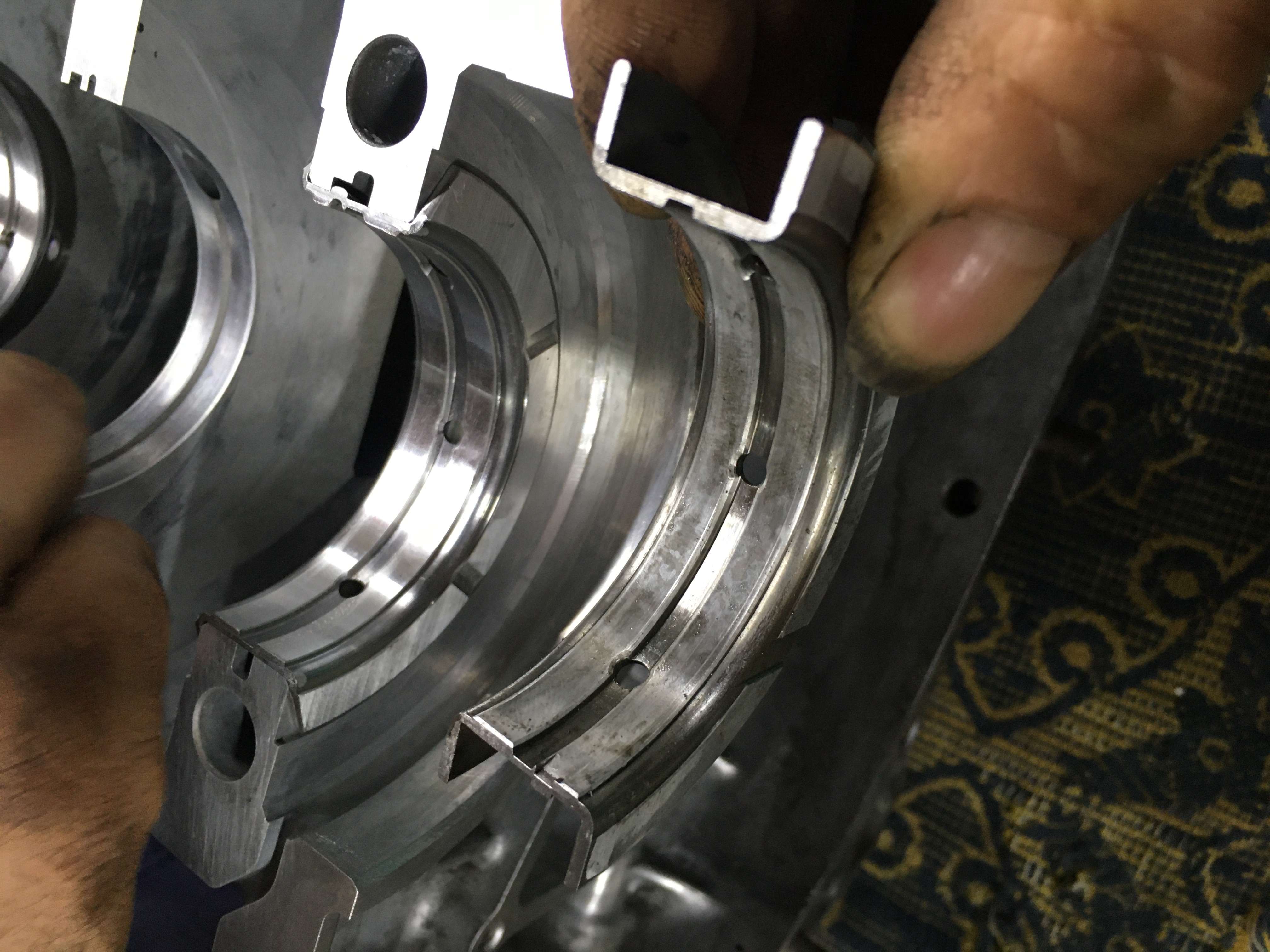

След разглобяване на двигателя , имаме и причина - счупен биелен лагер и съответно завлечени останалите.
