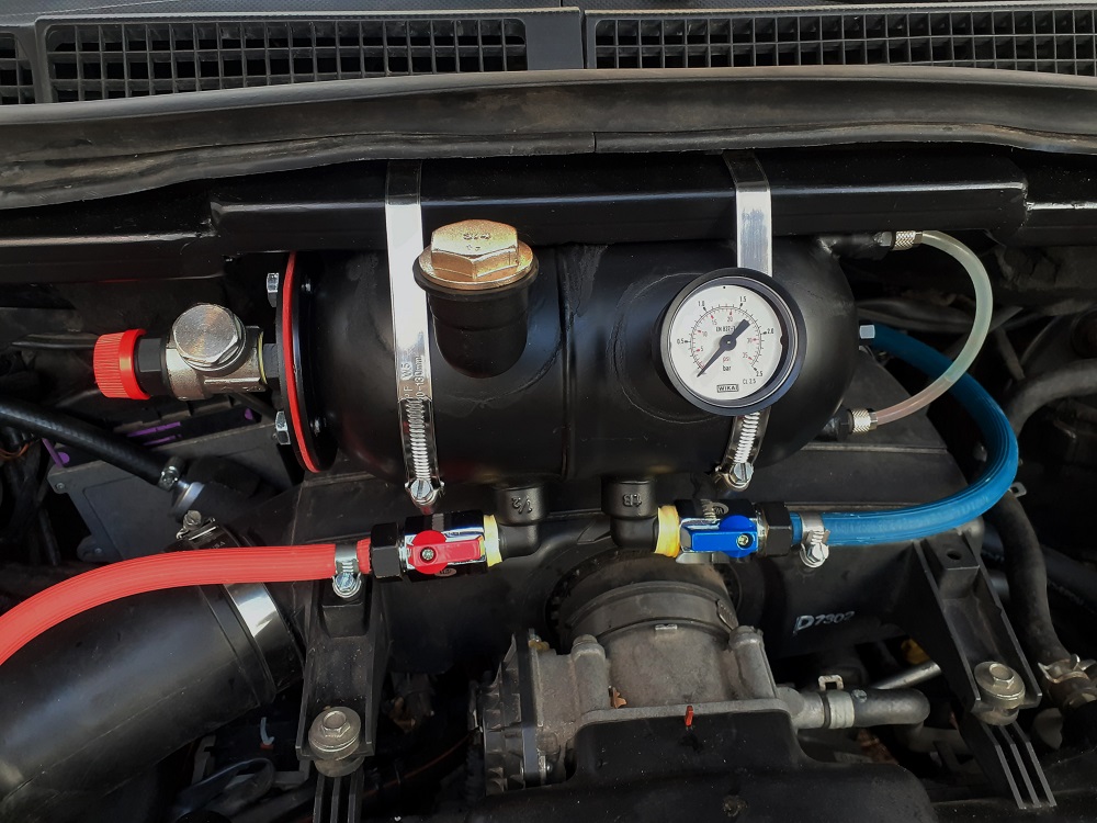

Идеята е да се монтира разширителен съд под налягане с циркулация през него.
За да поеме той и функциите на автоматичен обезвъздушител, се монтира между външният радиатор и изхода на радиаторчето на парното. Добавя се и функция за почистване на системата, като се запълва със силиконова вата.
Разширителен съд за Субару Трибека.jpg [ 257.63 KiB | Прегледано 3356 пъти ]
Всички връзки са с холендри и кранове, за да може да се демонтира лесно и без загуба на антифриз, ако се налага да се прави нещо под и зад разширителният съд. За да се осигури стабилност, съм изработил спортна разпънка и съм го хванал за нея.
Ако някой реши да си го прави, ще му направя чертеж с компонентите и вътрешната конструкция.

Здравейте ico_tech !
Махнал съм оригиналната капачка заедно със гърловината и съм затапил този извод на радиатора.
Ползвам другият на входа, който служи за обезвъздушаване, от там идва червения маркуч.
Използвам 2 литров мембранен разширител, но само като корпус. Махнал съм му мембраната.
От вътре на фланеца съм запоил медна тръбичка, която стига до горният край, в средата на съдчето.
По този начин клапана не може да изхвърли антифриза, а само излишните газове.
Търсих клапан на 1 бар, но не открих. За това съм редуцирал 3 баров, като съм скъсил пружината.
Получи се отваряне на около 1,1 бара.
Ако имаме леко издухана гарнитура, изгорелите газове в антифриза биха се отделили в казанчето и при достигане на 1,1 бар
ще бъдат изхвърлени, без да губим антифриз. Понеже казанчето се загрява до температурата на двигателя, когато загасим, то изстива и налягането пада. Все пак, ако ще се кара така е желателно след като загасим и двигателят започне да изстива, да изпуснем остатъчното налягане. Ако искаме, това може да се направи да става и автоматично.
(Извинявам се за подробното обяснение. То е за хората, които не се занимават с техника).
Казанче.jpg [ 68.08 KiB | Прегледано 3264 пъти ]
След няколко дни ще го отварям, за да видя дали лака, с който съм го покрил от вътре издържа на антифриз.
Ще мога да направя подробни снимки.
Нед Яну 14, 2024 1:44 am
Постове: 1871
Местоположение: Varna
Благодаря за схемата. Интересно решение.
Може би знаеш, че тази схема (проточен разширителен съд) се използва в немските и френските автомобили. Капачката на съда е с вграден клапан. Няма остатъчно налягане - ако се появи вакуум в следствие на теч, капачката пропуска. Мерителна тръбичка не се ползва т.к. обикновено съдовете са полупрозрачни. Общото за тези съдове е, че излива на постъпващия флуид става в газовата фаза (горната част) и преминава през "пеногасител", който обкновено представлява преливна гривна с много ръбове. Идеята е същата - газовата фаза поема разширението на съда, а проточността осигурява сепарация на газови балончета и течност. По твоята логика тези автомобили не биха имали проблем с издухване на гарнитурата, но за съжаление това на практика не се получава.
Твоят съд ще работи ако в системата няма течове от връзки и гарнитури. При пробив на гарнитура обаче, цялата схема на циркулацията се срива. Както във всяка отоплителна инсталация водната помпа е циркулационна и работи само при определено предналягане (гарантира с от разширителния съд) и липса на въздух. Пробива на гарнитурата вкарва газове в охладителния кръг и то на най-критичното място - това почти веднага спира циркулацията, но освен това създава мощен газов и парен балон (не нютонов флуид) и изтласква течността в разширителния съд с такава скорост и такова dP, че отвеждащата тръба на съда не може да поеме дебита. Налягането със сигурност превишава 3 бара, но по-лошото е, че температурата превишава 120 градуса. А тук си спомняме, че системата вече не е под необходимото налягане, което води до кипене на антифриза в определени части и мултиплициране на ефекта. Според мен газирането на какъвто и да е съд е неминуемо, освен ако нямаме голям топлинен буфер (резервоар със същия или по-голям обем), който да се включва при необходимост.
Между другото схемата на новите автомобили е без термостати - управлението на охладителната система става с контролер и соленоиден клапан с променливо сечение, който гарантира висока температура на двигателя и ефективност на EGR системата.
Извинявам се за дългото обяснение. Не искам да омаловажам твоята идея - тя по същество е добра. Просто при Субару топлотехническите сметки са доста тънки още при производителя. При нашите температури и при монтаж на газовата нещата са на ръба. И основния проблем е, че водача няма информация за нивото на съществуващия разшителен съд.
Аз например съм си мислил да монтирам сонда с две двойки електроди, които да показват ниско и високо ниво :-?
Ще се радвам да споделиш отзиви от работата на системата като се позатопли.
Успех!

След монтирането на проточното казанче, проблема с изгорелите газове стана явен.
При по-продължително каране в него се натрупва налягане, което се вижда директно на манометъра,
а когато го изпускам буквално си мирише.
Временно монтирах прозрачен филтър преди казанчето и в него при форсаж се виждат мехурчета, които правят „синджирче“.
Дали е от гарнитури на глави, от спукан блок или глава не знам, и съм го оставил за някой ден, когато ще свалям двигател.
За сега си карам така, но ако някой реши да кара по този начин,
моля първо да прочете по-долу какви модификации съм направил.
Не съм сигурен кои от тях са критично важни, за това ги описвам всички.

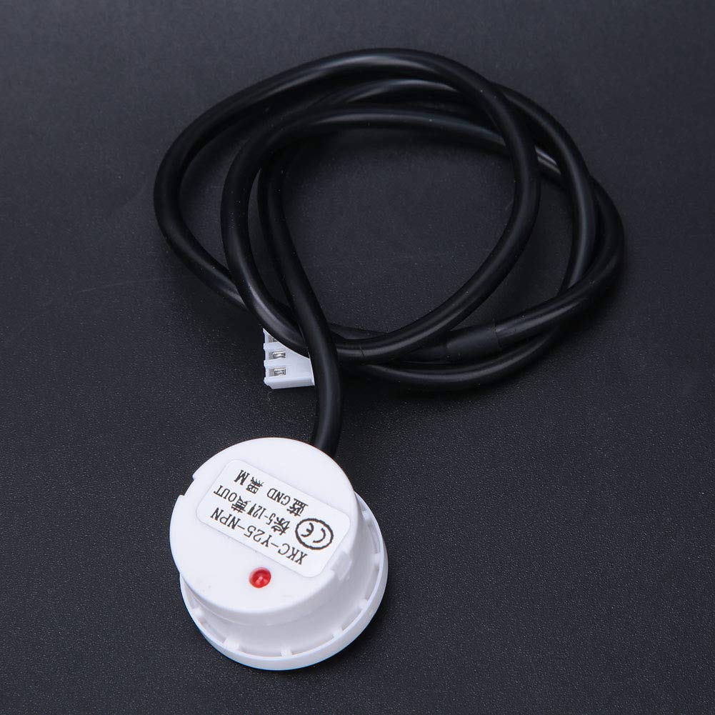

Съб Яну 20, 2024 10:22 pm
Регистриран на: Сря Ное 15, 2023 7:16 am
Постове: 23
Автомобил: Tribeca B9
Рейтинг: 89
ico_tech написа:
Успех!
Има лесно и достъпно решение:
https://www.aliexpress.com/item/33041900609.html
Ползвам ги често и от години нямам повреден.
Само се лепи отвън на съдчето и готово.
Единственото неудобно нещо е, че в близост на 1-2 сантиметра не трябва да има метал.
Ако не ти се чака доставка, мога да ти пратя от моите.
Индукционен сензор за ниво.jpg [ 117.31 KiB | Прегледано 3133 пъти ]
