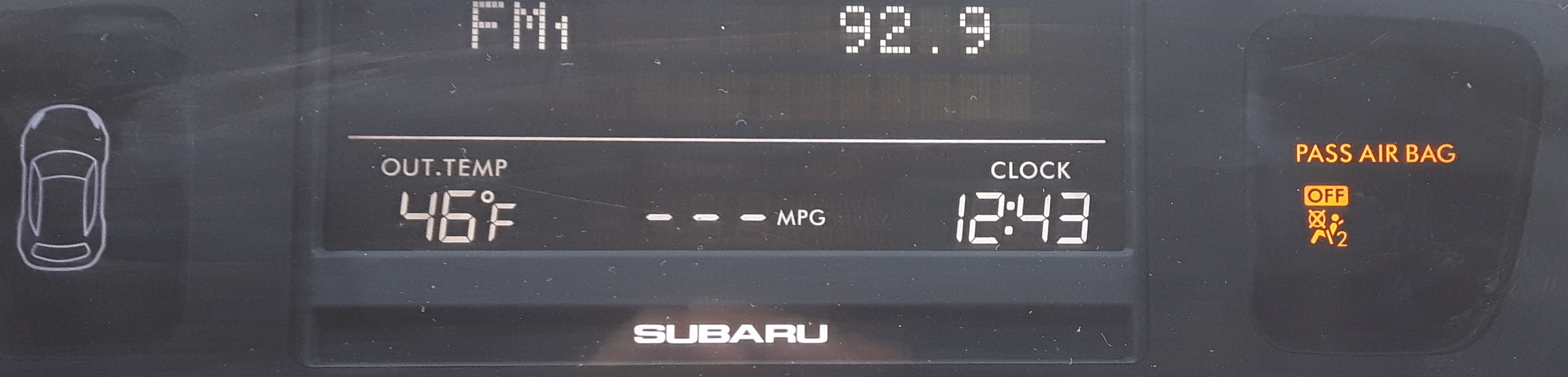

Tribeca.jpg [ 408.08 KiB | Прегледано 714 пъти ]
Здравейте, колеги. Този индикатор свети при мен непрекъснато, което ме притеснява. Off когато пасажерската седалка е свободна и On като е заета. Но си мисля, че не би трябвало да свети в жълто непрекъснато. Ако някой може да помогне ще съм благодарен.
Сря Окт 19, 2016 8:03 pm
Постове: 422
Рейтинг: 164
Няма нищо притеснително - показва, че SRS системата за предния пасажер работи и нейният статус, т.е. свети непрекъснато. Ако едновремнно светнат или изгаснат ON и OFF тогава вече има проблем и трябва да се търси какъв е.
The front passenger’s frontal airbag ON
and OFF indicators show you the status of
the front passenger’s SRS frontal airbag.
The indicators are located in the center
portion of the dashboard.
When the ignition switch is turned to the
“ON” position, both the ON and OFF indicators
illuminate for 6 seconds during
which time the system is checked. Following
the system check, both indicators extinguish
for 2 seconds. After that, one of
the indicators illuminates depending on
the status of the front passenger’s SRS
frontal airbag determined by the Subaru
advanced frontal airbag system monitoring.
If the front passenger’s SRS frontal airbag
is activated, the passenger’s frontal airbag
ON indicator will illuminate while the OFF
indicator will remain extinguished.
is deactivated, the passenger’s frontal airbag
ON indicator will remain extinguished
while the OFF indicator will illuminate.
If both the ON and OFF indicators remain
lit or extinguished simultaneously, the system
is faulty. Contact your SUBARU dealer
immediately for an inspection.

Благодаря за отговора. Сега ми остана да я вкарам в доверен сервиз за щети по каско и най- накрая да и се порадвам.
Хубав ден от мен.
