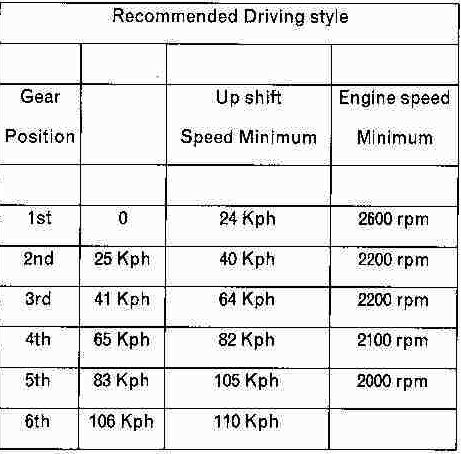

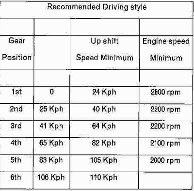

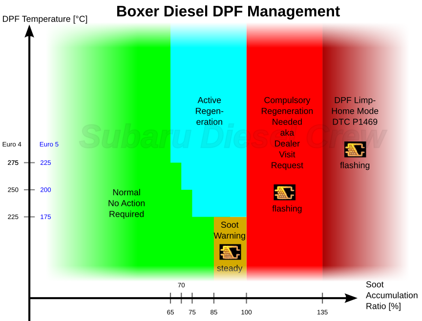

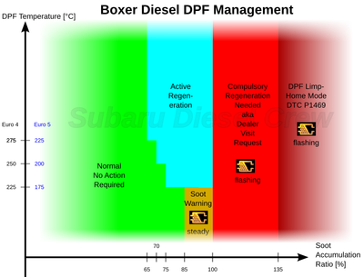

Привет на всички!
Ще изровя темата, за да ви споделя и моя опит с DPF-a.
Както някои от вас знаят, от миналата седмица и аз съм горд собственик на OB. Колата беше докарана на собствен ход от Берлин (~2000 км.) без забележки и си я взех вторник. Карах я всеки ден в града и за зла беда още петъка, това прави 3 дни каране в София с нафта от ЕКО,светна лампата за DPF.
Интересното е, че лампата светна и след 30 секунди, започна да мига, с което светнаха и още 3 лампи - "check engine", "Vehicle Dynamics Control warning light" и една друга жълта лампа, която не мога да я намеря точно каква е но беше със задраскано "P" (като Parking). Освен това cruise control-a спря да работи.
Още в петъка отидох в официялния сервиз на Субару - този на Горубляне, защото така или иначе трябваше да заведем досие на автомобила и да проверят гаранцията ѝ. Ако всичко излезе ок, би трябвало до 03.02.2014г. автомобилът да е с фабрична гаранция. А и както знаем, когато лампата за DPF започне да мига, трябва да се посети сервиз. На път за там сипах Premium Diesel на OMV. Там без да ми обясняват много много ми казаха, че ще пробват "да го изчистят с компютър" и ако не стане, ще запишем час за следващата седмица, за да излязат в движение, с компютър и т.н. Слава богу успяха да го регенерират на място, както и да изчистят грешките и срещу 63 лв. работата беше свършена. Цената няма да я коментирам, но да кажем, че я преглътнах... Другите лампи ми казаха, че са светнали заради DPF-a.
Да, но следващия вторник лампата на DPF-a отново светна. Аз приех нещата присърце и взех, че прочетох всичко, каквото намерих из нета за DPF-a, включително и настоящата тема. За моя радост лампата светна, но не започна да мига на път за офиса. Цял ден колата стоя на паркинга. Когато я запалих след работа, лампата за филтъра не светна веднага, но след около минута отново светна. Вече си бях наумил да карам до Вакарел и единствено се молих да не започне да мига преди да изляза на магистралата. Маршрутът ми беше от караулката на Ботевградско, по околовръсното през гара Казичене и после магистрала. За мое учудване лампата на DPF-a изгасна още на гара Казичене. Буквално минутки (по малко от 12 минути) след като мотора позагря (синята лампа за температурата изгасна). Аз все пак си бях наумил и си отидох до Вакарел, за да съм сигурен, че съм го продухал хубавичко!
Изводи:
- Трябва да се понауча да го карам този OB. За разлика от VW-тата, които съм карал с подобни мотори (2.0cc, 140 hp), OB-ка в нискоте обороти е много тромав и се мъчи. Пример: на легнал полицай с VW минавам на 2ра без грам затормозяване, докату със субиту ще трябва да се минава на първа. Като цяло трябва повечко да изцеждам скоростите и да го карам в една идея по-високи обороти, което за съжаление неминуемо ще вдигне разхода. Вж. приложената таблица.
- Когато се прави т.нар. "forced regeneration", срещан още като "compulsory regeneration" в сервиз най-вероятно филтъра не се почиства изцяло, а колкото да изгасне лампата, демек под 85%. Или в сервиза не са извършили процедурата качествено и докрай, или филтъра ми е тотално заминал и на 100 км ще ми светва и ще се затлачва...времето ще покаже.
Ще пиша по-натам, за да споделя опит.
Въпроси:
- Някой да има преки впечатления от добавки и дали е добре да се слага чат-пат? Най-често срещам името на JLM, но и Pedigree pal много я рекламират, а храната им не струва...
ПП: Вижте приложените файлове, полезни са!
Обърнете внимание на сервизния бюлетин от Subaru за диагностика и регенерация на DPF
Който е пропуснал статията за DPF мениджмънт, да я прегледа - http://subdiesel.wordpress.com/ecu-analysis/dpf-management/
Коментар на файл: Сервизен бюлетин от Subaru за диагностика и регенерация на DPF.
16.12.2010 г.
subaru_dpf_workshop_advice.pdf [907.95 KiB]
104 пъти
Коментар на файл: Полезна графика за DPF мениджмънт.
boxer-diesel-dpf-management.png [ 83.32 KiB | Прегледано 3413 пъти ]
Коментар на файл: Препоръчван стил на шофиране за Subaru Boxer Diesel
Recommended driving style.png [ 64.92 KiB | Прегледано 3413 пъти ]
