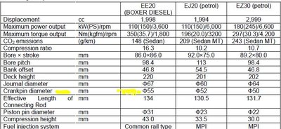

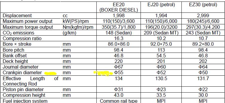

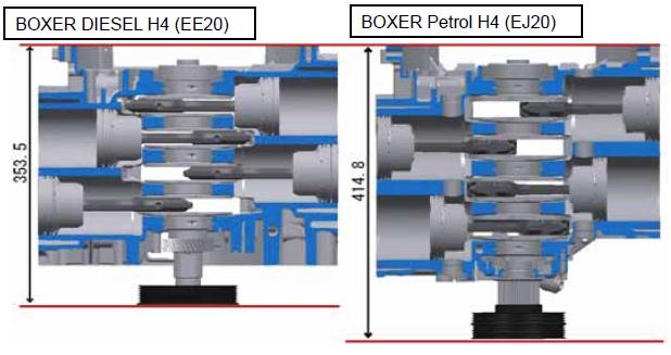

Постове: 1880
Автомобил: Forester 2.0
Рейтинг: 133
На дизела, не стига, че е по-къс, ами е и по-дебел, като на Малчев, както казва Буров :giggle:

Ицо от къде ги вадиш тия неща, разбиваш ме :bow:
