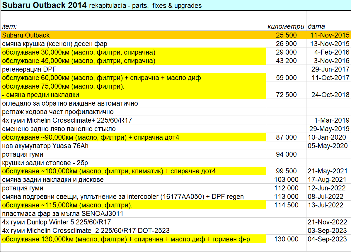

сменях маслото тия дни та си гледах статистиката, ето да споделя
(в момента съм на 130,000км)
OBK IV, 2014, diesel Euro5b, CVT :
Screenshot 2023-09-05 153853.png [ 115.18 KiB | Прегледано 2671 пъти ]

flux2 написа:
Не съм сигурен че разбирам това за смяната на съединителя и маховика. Карам Аутбек 2013 дизел Евро5, на 162,000 км е. Съединителя не съм го сменял и няма симптоми да му има нещо — да си го карам ли така или да го… сменям превантивно? Малко преувеличено ми изглежда.
Карай си, разбира се. Пък и ти си с Евро5, там не се е чуло за някакви генерални проблеми с двигателя, а всички са вече на поне 130,000-200,000км от тия години
Особено ако не забелязваш някакво влошаване/втвърдяване на действието му, или притрисане при потегляне.
Следващият път като ходиш при майстор, направете тест драйв, да си каже той мнението все пак.
Аз лично (на твое място) бих си го планирал за смяна в рамките на година, щото то кой да е съединител обикновено живее 150 докъм 200К макс, то няма нищо вечно.
