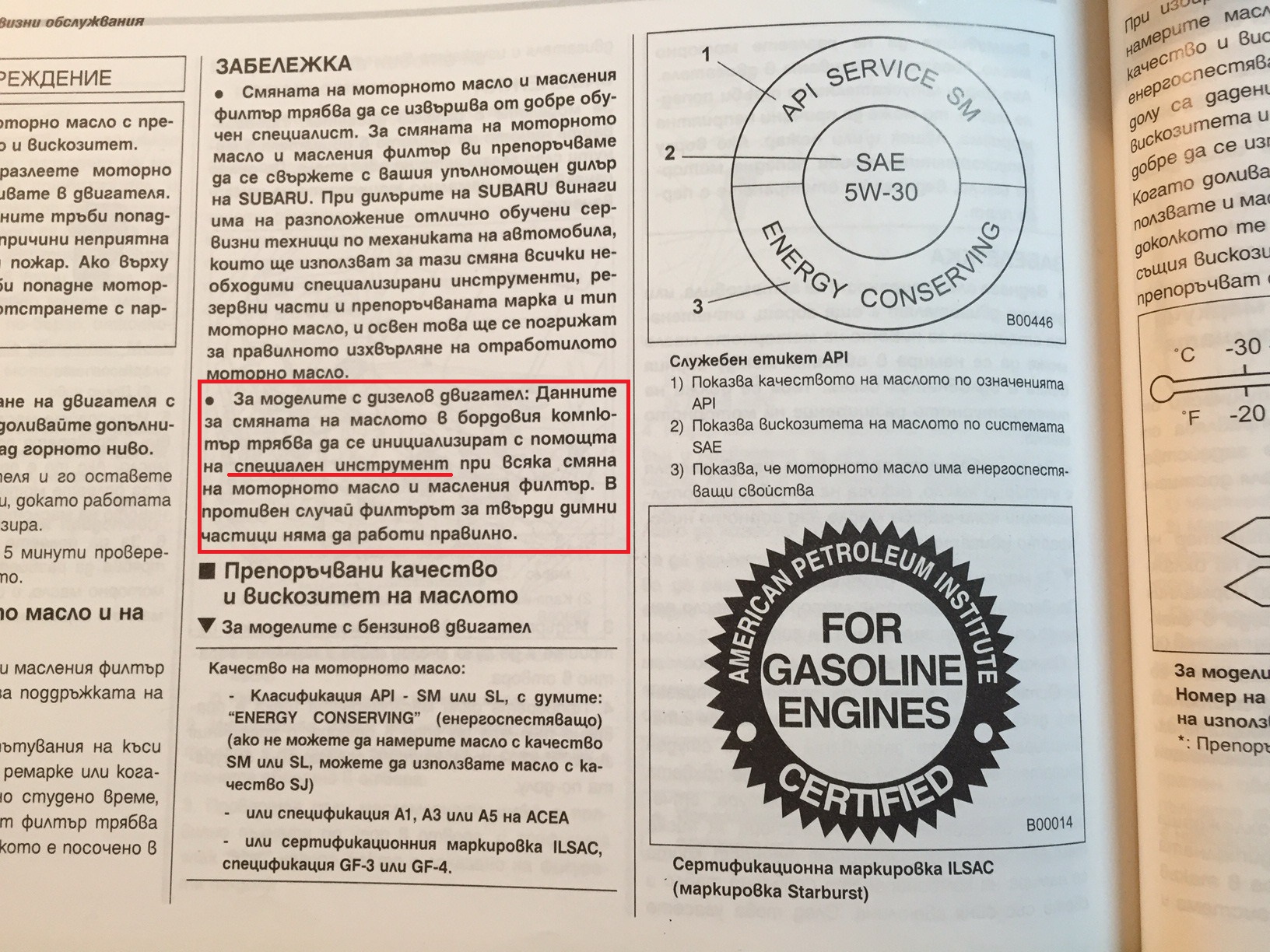

В темата за маслата коментирахме API, ACEA и т.н., и се зачетох в текста и го отбелязах с червено. Логиката ме навежда на две преположения:
1.след смяна на маслото трябва да се влезе през OBD порта в компа на колата и да се настройва/нулира нещо по DPF филтъра спрямо пробега на маслото! Предполагам!
2.моделите с навигация, по спомени, май имаха някакви функции за сервизно обслужване и да не става въпрос за тези бордови компютри. Но за мен е малко вероятно, трябваше да има бележка че се отнася за тези модели.
Някои правил ли я тази интервенция? Някакви други предположения за този специален инструмент? :idea:

Тони, предполагам си го чел: https://subdiesel.wordpress.com/2011/01 ... pf-models/
На моят дизел - евро4 не мисля че са нулирали каквото и да е в офицЯлните сервизи. :)

Благодаря Тенко! Не съм го чел този бюлетин! Беше ми интересно, защото не съм забелязал да пипат ЕКУ-то. Само три пъти съм сменял софтуера (миналата година последно, и вече няма update). :pardon:
