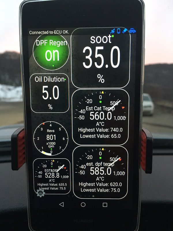

IMG_0645.JPG [ 975.32 KiB | Прегледано 988 пъти ]
Колеги,открих начин да проследяваме в реално време състоянието на ДПФ филтъра. Инвестицията е около 50лв.На снимката се вижда активната регенерация в зелено, нивото на саждите във филтъра и разни други неща. Ако има интерес съм готов да споделя подробности.

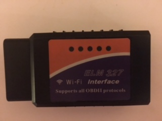

1.OBD2 адаптер - аз си купих от амазон, цената с доставката е около 50лв (експресна доставка,че нямах търпение :) )
IMG_0646.JPG [ 19.29 KiB | Прегледано 934 пъти ]
2.Програмата Torque pro, струва ок.7лв в аднроид магазина. За съжаление все още я няма във версия за iOS.
3.Таблет или телефон с андроид.
След инсталиране на програмата на съотвентото устройство, в нея ръчно трябва да се допишат няколко от т.нар.PID (които са създанени от колегата pitrack и са подробно описани в горния линк). Отнема около 10 мин.
Останалото е по-лесно. Включване на OBD2 адаптера в буксата, синхронизиране с андроидското устроиство и активиране на Torque pro.
Аз използвам тази схема от около 2месеца и близо 4000км. В общи линии резултатите са следните:
1.На всеки 120-150км градско каране се достига запълване на филтъра до 65%
2.При достигане на 65% моментално се стартира регенерация
3.Температурата във филтъра нараства над 500 градуса, а при каране с над 2500 оборота и над 700градуса.
4.Регенерацията продължава най-малко 12-13мин и най-много 30мин.
5.Тя не се прекъсва ако спрете и оставите двигателя да работи на място. Прекъсва се само ако загасите двигателя.
6.Регенерацията е ефективна и при работа на място. Обикновено във филтъра остават ок 10% сажди.
7.При шофиране по магистрала на 5та с около 140м час, без да се включва активна регенерация, количеството на саждите намалява с ок 2% на 10км, от Пловдив до София с ок 25%.
8.Всеки 2-3-4 активни регенерации допринасят за разреждане на маслото с +1%
В линка даден горе колегите от чуждестранния форум споделят и техните впечатления в реални условия.
Приятно четене :)
