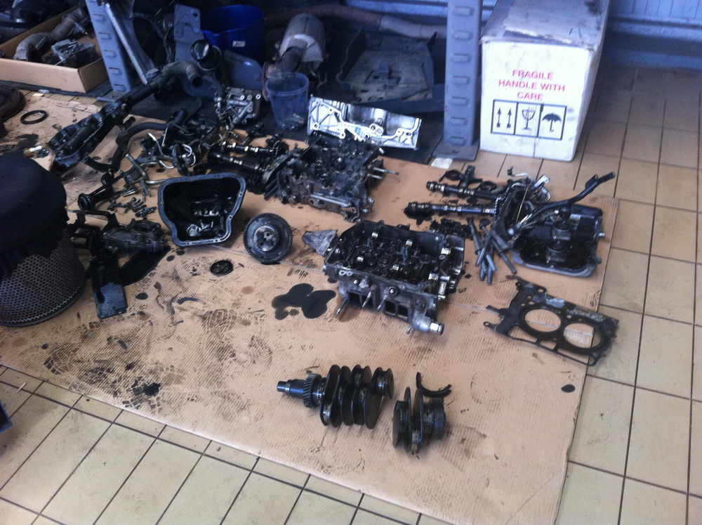

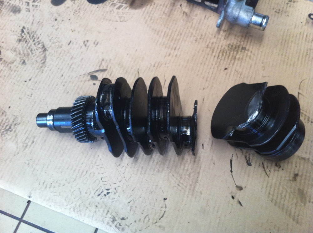

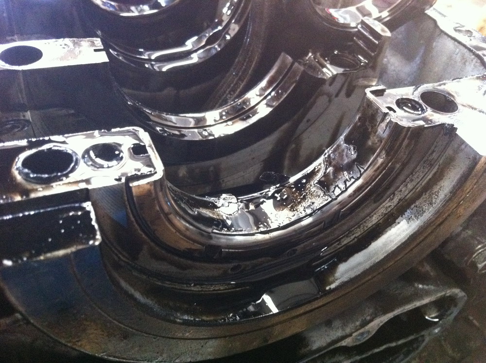

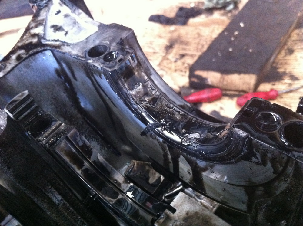

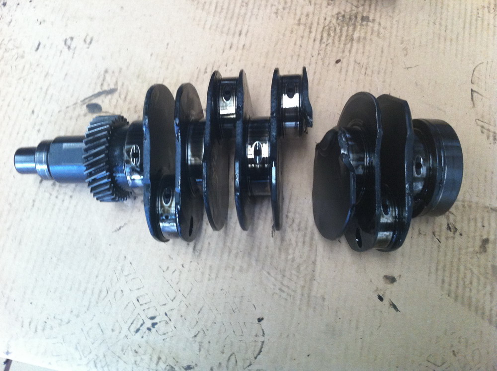

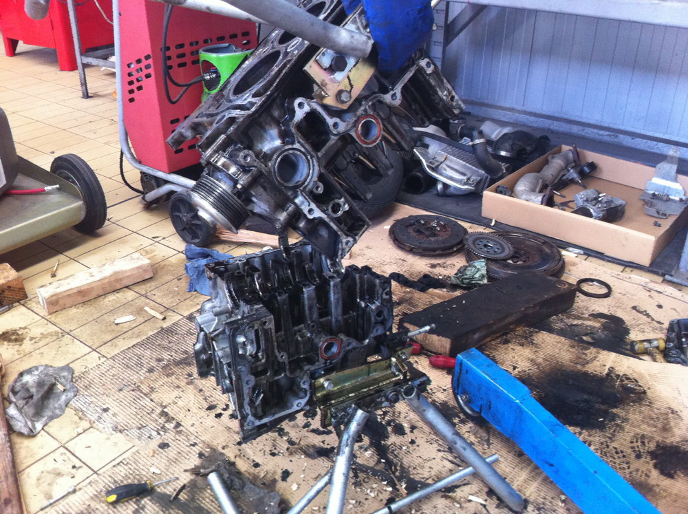

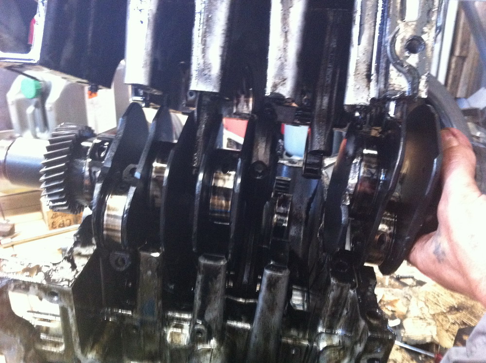

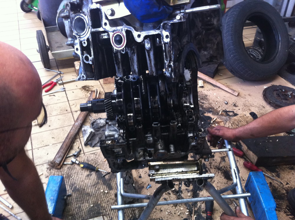

Здравейте! Колегата bekas6621 ми предостави снимките които е направил вчера в Субару Бургас от разглобяването на двигателя. Предположението се оказа факт, скъсан колянов вал. От информацията която имам от форума, това е третия боксер дизел с този проблем. И най-интересното всичките дизели са на около 70-80 000 км. и производство 2008-2009, преди фейс-лифта от 2010. Дали е проблемна тази партида валове? Или нещо друго? Лично мое мнение е, че това е не добре изчислен елемент от двигателя, които излиза при първото поколение дизелови двигатели на Субару. Дано да греша и да не съм прав.
Както се вижда от снимките скъсването е между първо и второ движение, или трето и четвърто, зависи от къде се броят движенията, но това е маловажно със "салатата" която е станала в мотора. Неприятна гледка.

Последна промяна tony на Вто Сеп 18, 2012 12:04 am, променена общо 2 пъти
