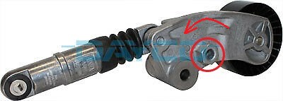

Някой сменял ли е този обтегач без да маха алтернатора, че да даде насоки за чалъм? Предният път като си я сменях сам ми беше свален алтернатора и първо си смених обтегача и тогава си сложих алтернатора и натегнах ремъка.
Опитах сега смяна без да свалям алтернатора, че ме домързя, ама мега мъката. Притегнах леко първо долния болт, но не мога да изпъна ремъка така, че да успея да вкарам горния болт. Има си оставен вградена гайка за изпъване с ключ - и това пробвах, но пак ми бягат едни поне 2 см до дупката :(

Аз гледах отблизо как сменят моят обтегач и беше без сваляне на алтернатор за 5 мин буквално. С по-голямо гедоре механикът хвана обтегача за тази "гайка", натегна го и свали ремъка. След това разви болтовете и свали самия обтегач. Монтира новия обтегач, след което сложи ремъка на останалите ролки. Накрая пак с гедорето натегна обтегача за да закачи ремъка за него.

Не е нужно да сваляш алтернатора. На обтегача има една фалшива "гайка", ако не се лъжа №19. Завърташ с гаечен ключ в посока на стрелката, и ремъкът се охлабва. Откачаш го от някоя ролка - например на алтернатора. След като го свалиш, сменяш спокойно обтегача. По обратния път слагаш новия ремък. :idea:

Знаех си аз, че си има чалъмче :). Много благодаря за помощта. Аз се опитах да я ползвам тази "гайка", но се опитах да изпъвам преди да съм закрепил горния болт, а то така на практика не мога да натисна амортисьочрчето да се сгъне и ми се губи услилието #-o
