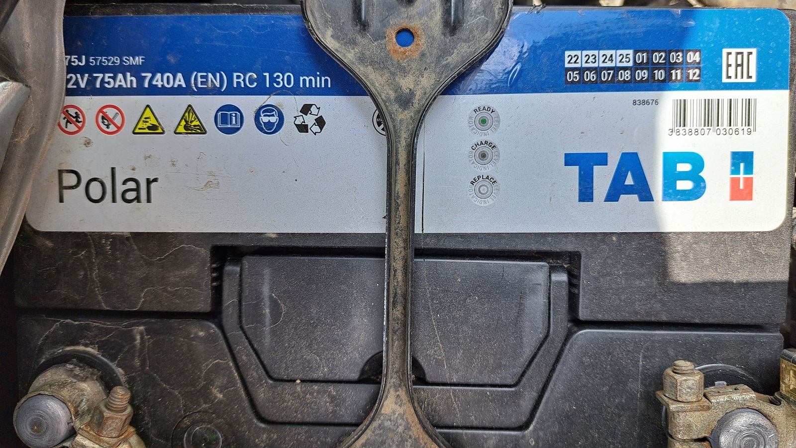

Малко да поизтупам темата от прахта. Ето едно много прилично акумулаторче като стартов ток и ампераж в JIS кутия. Трудно се намира такава комбинация. Вярно, че е още съвсем ново, но съм много доволен - пали от раз дори при 3 седмици покой на автомобила. Ще го видим във времето по-нататък как ще се държи.
20230715_130400_resized.jpg [ 685.03 KiB | Прегледано 1405 пъти ]
Чет Юли 20, 2023 10:31 pm
