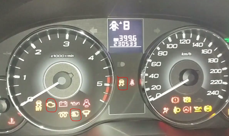

При мен, като се размига DPF- a и светеха ето тези лампи, а бутона на волана за Круиз- а беше неактивен при натискане.
333.PNG [ 1.09 MiB | Прегледано 658 пъти ]
На мен ми свети и мига САМО и ЕДИНСТВЕНО DPF - всичко друго е изправно - хил холдър имам, VDC си имам - мога да си го спирам, Cruise Control-а си бачка (даже като ходих да чистя на магистралата бях забил на 140, на 6та със 2.500 оборота на круйз), check engine не свети, пали си нормално, върви си нормално.
Събота имам час за обслужване в Subaru Gabrovo (Веко Ойл) - Ще им разясня за проблема да видим какво ще каже диагностиката.
