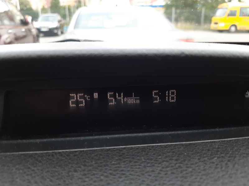

Малко продължение на темата. Не знам дали се дължи на летния V-power, или цялостно - смея да твърдя добрата поддръжка на мотора откакто купих колата(качествено масло, гориво, добавки и почистване) прогресивно подобрява работата на мотора, но започнах да докарвам фабрични стойности на разход, без да се сменя стила и маршрута на шофиране:
20180609_171845.jpg [ 105.69 KiB | Прегледано 912 пъти ]
Това показание на борд компа кореспондира на паралелно засичане на колонка(пълня само догоре) - 5,8-5,9 л/100.
Най-хубавото е, че още се удължи и интервалът между регенерациите - около 850 км.

Разхода на гориво е пряко свързан с изправността на всички системи в колата. При мен когато нещо не работи както трябва разхода винаги скача. Така че радвай се! Всичко ти е в пълна изправност! Но за колко изминати километра отчете този разход? Аз също съм отчитал много нисък такъв, но при специфични условия.
viewtopic.php?f=18&t=12524&start=20
Пущай снимки подобни на моите за да не каже някой,че я гасиш по нанадолнището :D :D :D

Това показание се видя за пръв път на последния изгорен резервоар. Нали има две занулявания на километража - първото го правя с всяко зареждане на резервоара, за да засича среден разход на един изгорен резервоар, а второто на всяка регенерация на DPF филтъра. Т.е. - това е средно засечено показание на един изгорен резервоар. Иначе тенденцията към постепенно намаляване на разхода започна след почистването на дюзите с машината Bardahl 360(мисля беше през Март), но по-осезаемо от последните зареждания на V-power само от двата Shell-а на околовръстен път(м/у Симеоново и Бояна). Колата общо взето има сравнително фиксиран маршрут и не съм правил някакво специално упражнение, за да покажа този разход - примерно да карам на равно на 5-та с 90 км/ч или нещо от сорта.
А иначе не вярвам, че с примера, който даде, Ицо прави намек, че съм гасил мотора по надолнище. Тия изпълнения с изключване от скорост и гасене ги правехме в едни други години и с едни други коли :D . Според мен искаше да каже, че зад всяко по-странно нещо стои някакво логично обяснение :)
Моето обяснение е, че има редица фактори, които се комбинират и дават общ положителен резултат върху разхода и филтъра. Един от тях е и жена ми, която прави около половината от тези километри. Вече се поошлайфа като шофьор, не прави форсирания както в началото, а и успях да я науча на моя тертип на шофиране - равномерно, в диапазона 2000-2500 оборота(до към 3000 при изпреварване само). Времето от Април насам се позатопли осезаемо и това също е има някакъв принос, макар и малък.

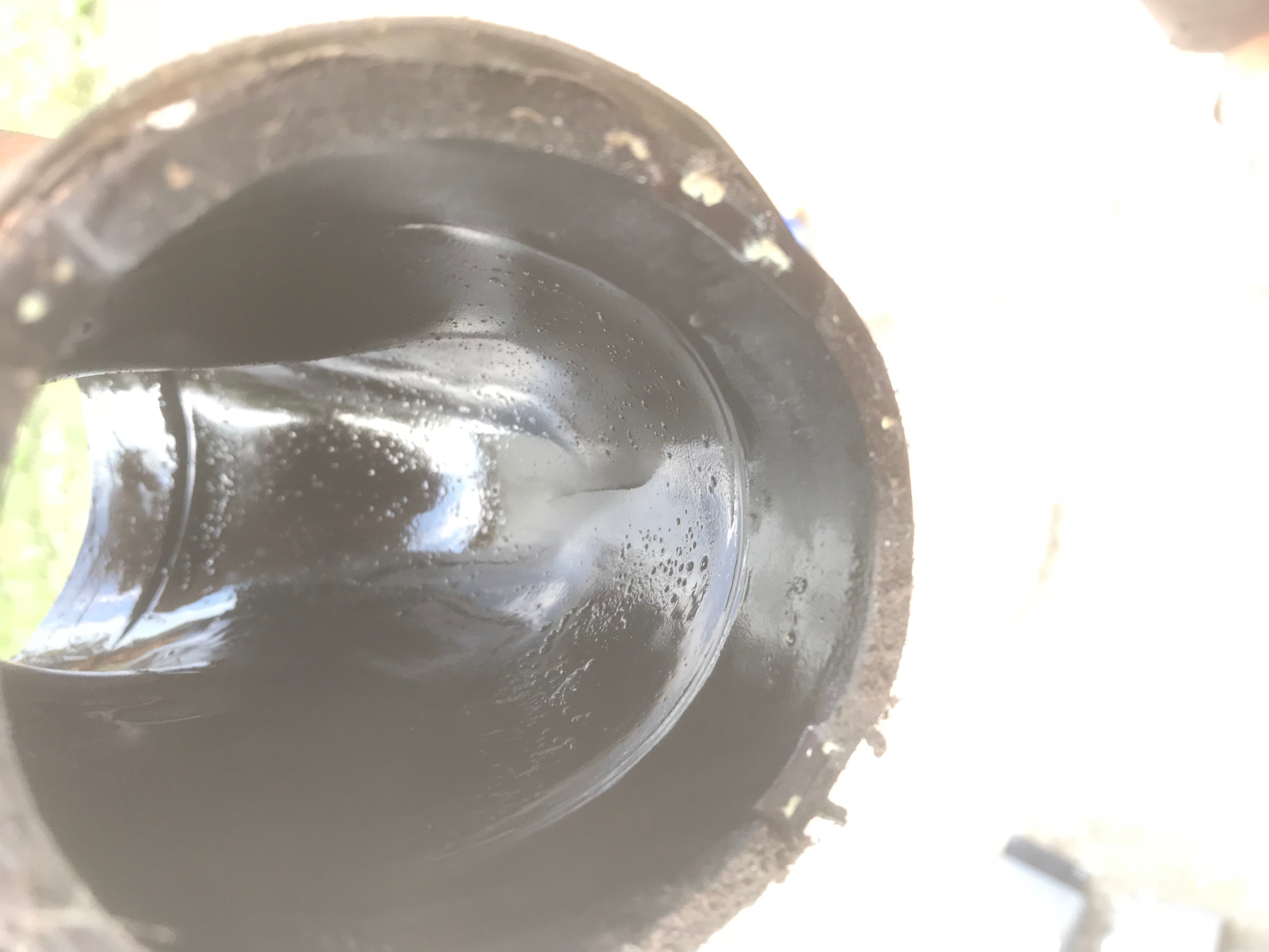

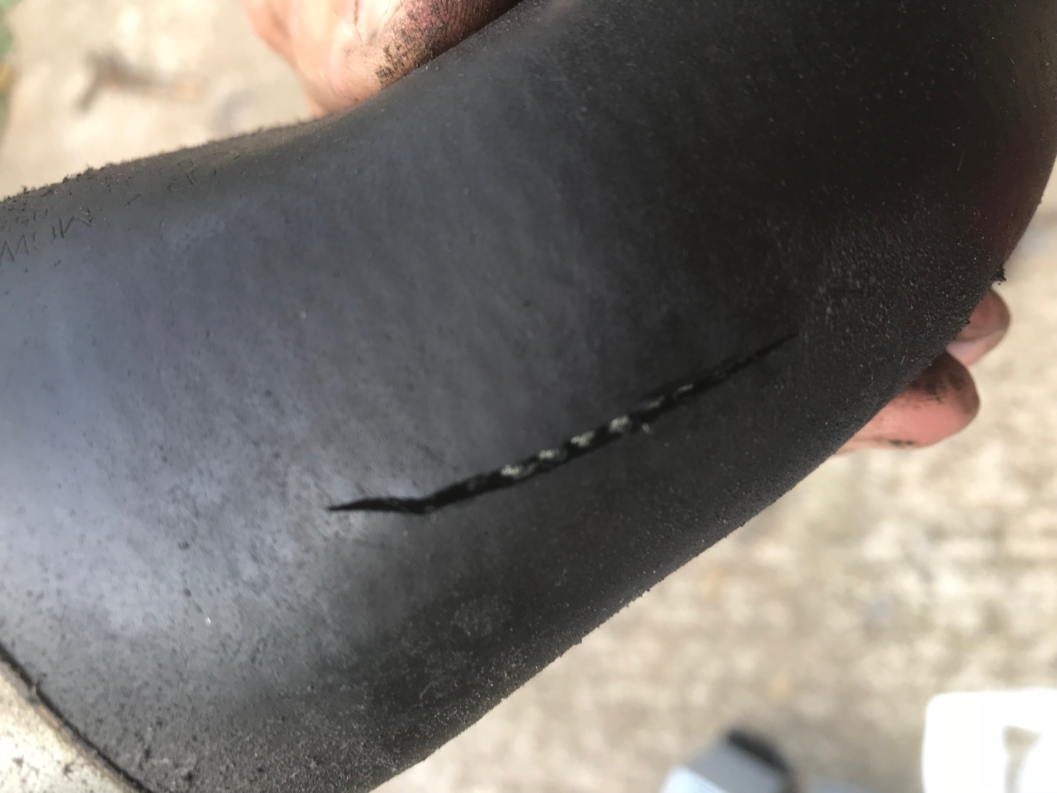

Здравейте, да ви се оплача. През последните 1000 км, на всяко каране лампичката светваше по 2 пъти. Независимо градско, извънградско. Реших,че е заради наближаващата смяна на маслото. Ходих сменихме маслото и на връщане докато изляза от града пак. На другия ден паля и на студен двигател около 2000 оборота имаше един пад в мощността и на ускорение беше малко мудна. Също забелязах и повишено виене при ускорение. Мисля,че бях чел за проблем с турбо пътищата и преди малко разглобих интеркулера и ко да видя на десния марЧук....
IMG_8731.jpg [ 968.3 KiB | Прегледано 843 пъти ]
IMG_8729.jpg [ 1.28 MiB | Прегледано 843 пъти ]
Залепил съм го с лепенка за вътрешна гума за колело и 5 пласта изолирбанд върху тях. Утре ще тествам дали ремонта е успешен. :)
Някой да си има на идея колко струва тоя маркуч?

Ти си третия който пише във форума за този маркуч. Тук сме другите двама:
viewtopic.php?f=18&t=25188
При мен струва 90фр. маркуча и 60фр. труд. Можеш да питаш колегата за цените в Бг.
