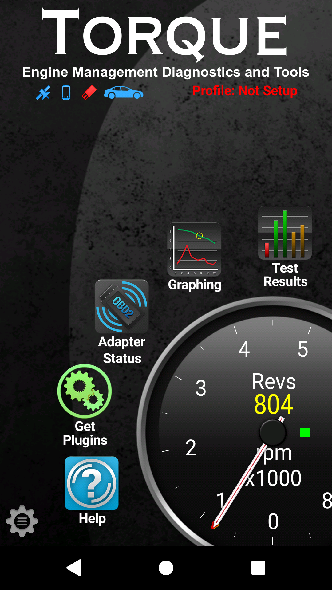

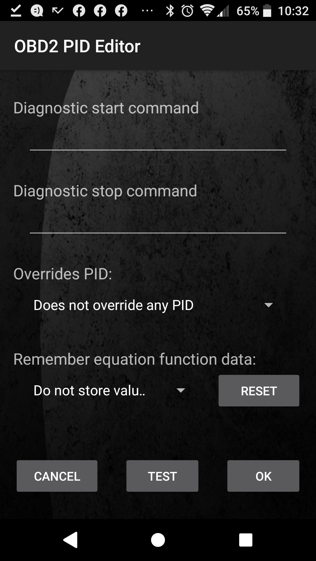

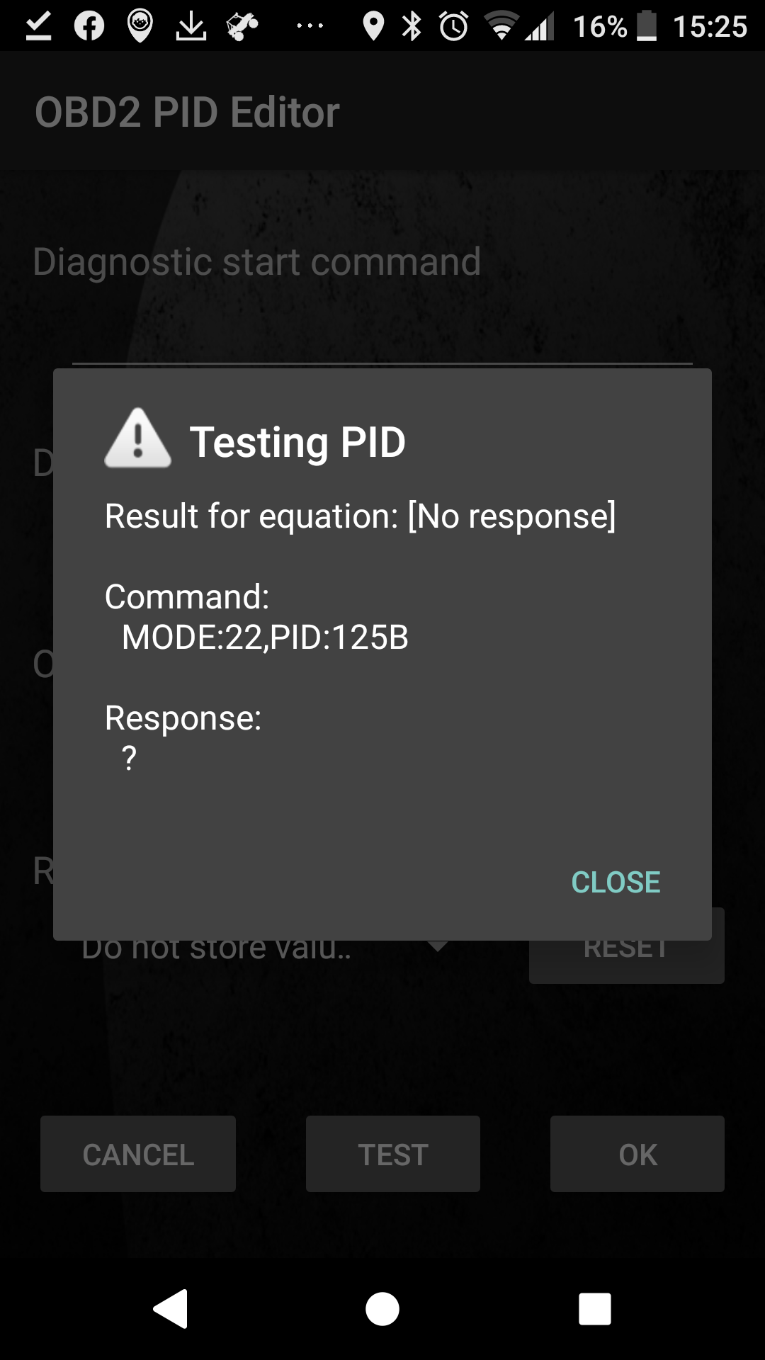

Привет, колеги,нуждая се от разяснителна помощ. Свалих си Torgue Pro, но нещо не ми се получава. Попълвам полетата, но накрая ми изписва ето това:
И да попитам, защо горе в левия ъгъл, това което е като флашка /между телефона и колата/ е червено?

nevidim написа:
Дай скрийншоти от това, което си въвел като код. Сигурен ли си, че си направил pair на устройството с телефона?

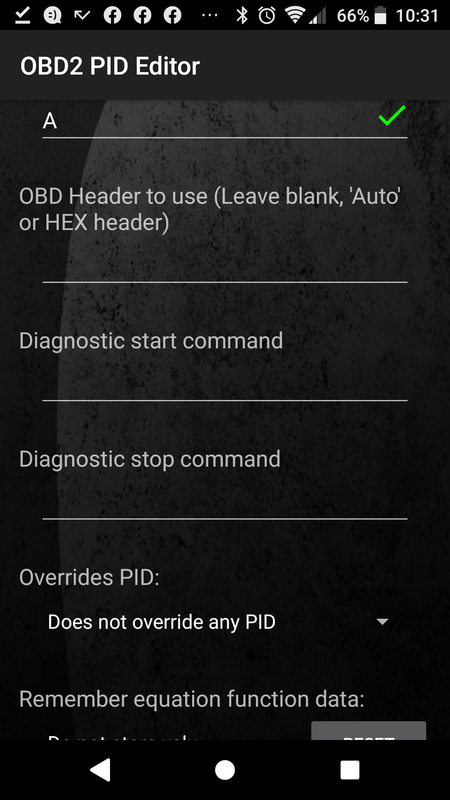

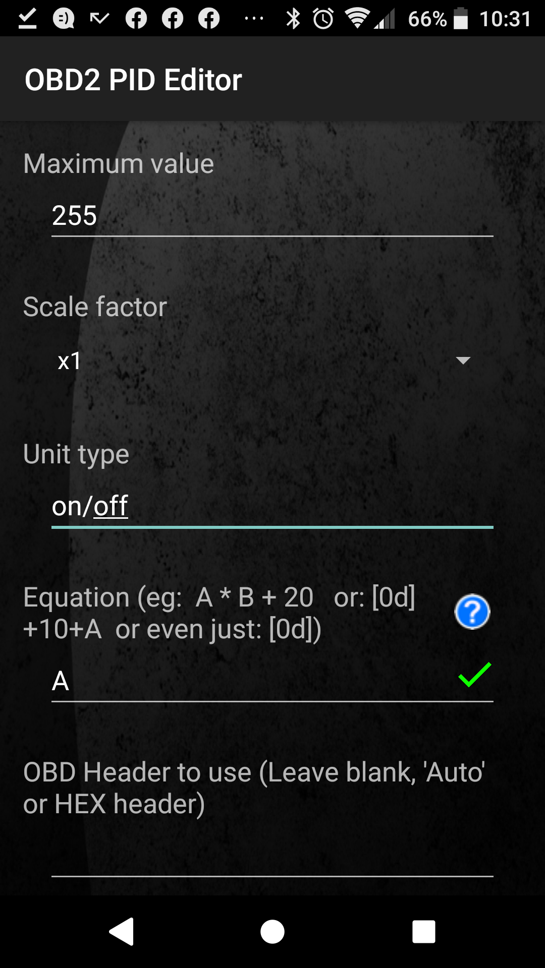

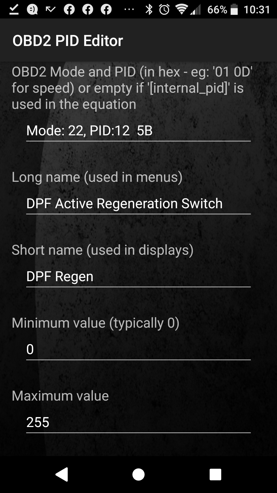

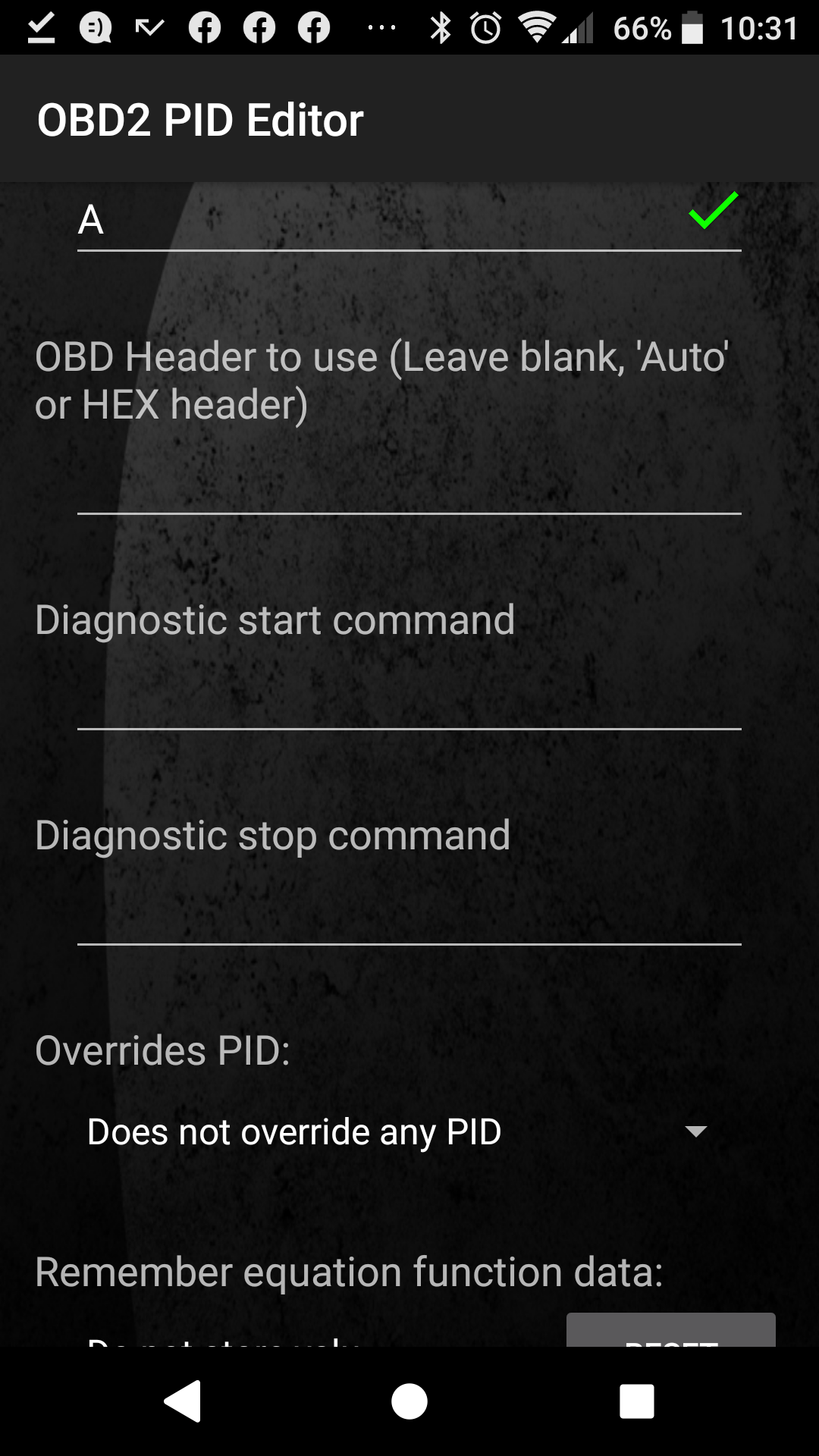

Привет. Би трябвало да е станала връзката м/у телефона и устройството, защото ми показва обороти,но явно нещо не правя както трябва. Ето какво попълвам в полетата:
Screenshot_20190921-103133.png [ 783.4 KiB | Прегледано 717 пъти ]
Screenshot_20190921-103144.png [ 753.26 KiB | Прегледано 717 пъти ]
Screenshot_20190921-103155.png [ 751.85 KiB | Прегледано 717 пъти ]
Screenshot_20190921-103213.png [ 717.16 KiB | Прегледано 717 пъти ]
Съб Сеп 21, 2019 9:45 am
Постове: 1076
Skype: nikentce
Телефон: 08осем20четири6044
Рейтинг: 577
Еми нормално да ти хвърли грешка. В първото поле въвеждаш само: 22125b
От къде го видя това: Mode:.....
Другото PID за Soot Accumulation Ratio също ти е важно. По него ще се ориентираш кога ти наближава регенерация.

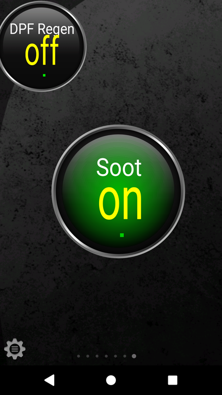

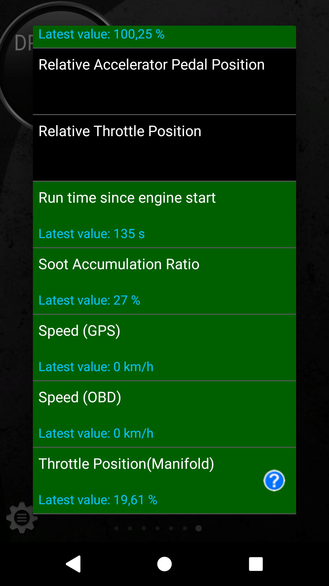

Много ти благодаря, да си жив и здрав. Ако минаваш през Търново, ще почерпя. А да те попитам, защо този Soot не ми го дава в %, както е при вас, а само "on"? На units посочих проценти, и на теста ми показа процентите, но когато го изкарах на екрана показваше само on. Пак ли нещо съм сгафил, като Mode-то, което съм го видял в главата си. :)

nevidim написа:
Ако правилно си въвел кодовете в полетата, значи не си избрал подходящ дисплей. Дай скрийншотове и от soot-а да погледна.

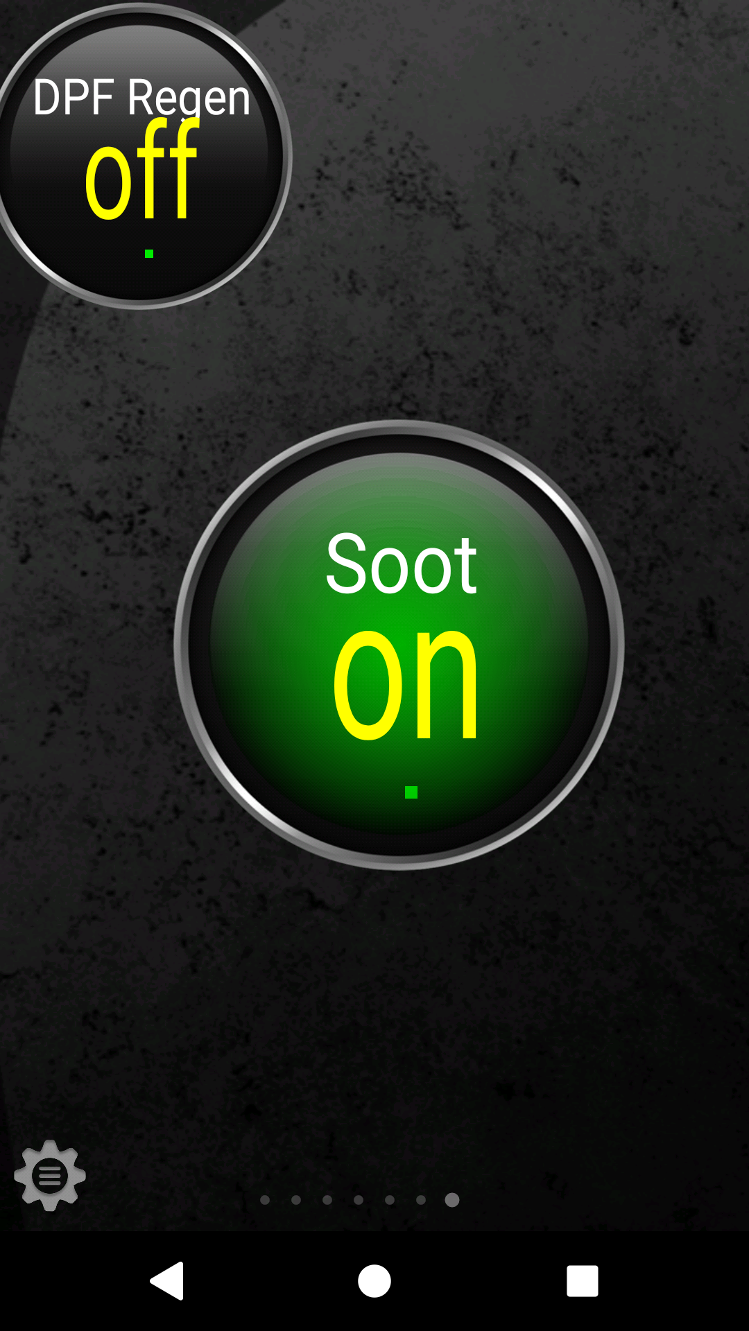

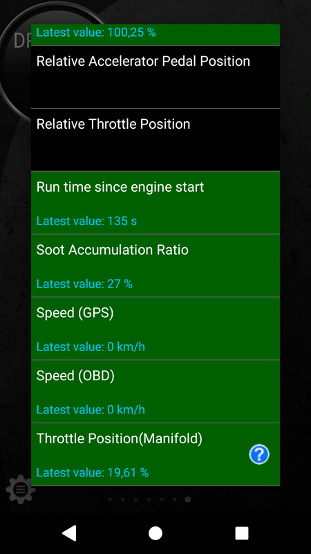

Ето от къде го избирам и има показател в проценти, а като се появи на дисплея не е правоъгълен като вашите, а кръгъл.
Screenshot_20190922-095312.png [ 291.86 KiB | Прегледано 685 пъти ]
Screenshot_20190922-095354.png [ 677.93 KiB | Прегледано 685 пъти ]
Нед Сеп 22, 2019 9:02 am
Постове: 1076
Skype: nikentce
Рейтинг: 577
Избрал си стандартен кръгъл On/Off дисплей, а той показава само On/Off :)
Трябва да избереш правоъгълния "Digital Display"

И още веднъж,да си жив и здрав,приятелю. Още една почерпка имаш. :beer: А забелязах,че когато тръгнах беше 27% и реших да покарам като бензинка,както споменава един колега тук,но се покачи до 35. След това започнах да карам "нежно" и падна до 30. Сигурно щеше да падне още,но си пристигнах.
