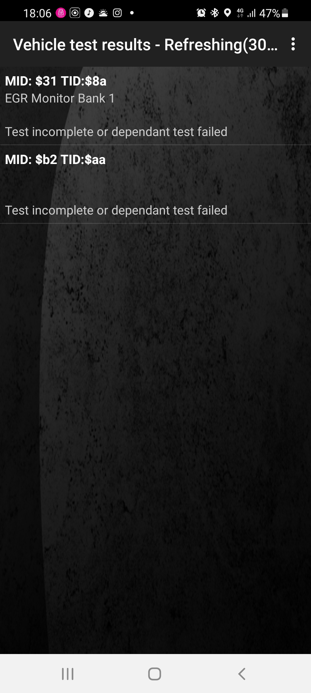

Здравейте,колеги. Бях забравил да изключа Torque и когато запалих ми светнаха лампите по таблото. Изчистих грешките,след това пуснах Test Results и ми се появи това.
Някой знае ли дали е от забравянето или е реален проблем?

Постове: 4396
Изтрий я и покарай добре загряла с постоянна скорост на 4-та известно време. Ако я вдигне пак, минимум си за чистене на егр и търсене на причината да го цапа(в дългосрочен план).

Alxx написа:
Вече всичко е ОК. Благодаря.
