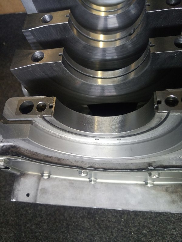

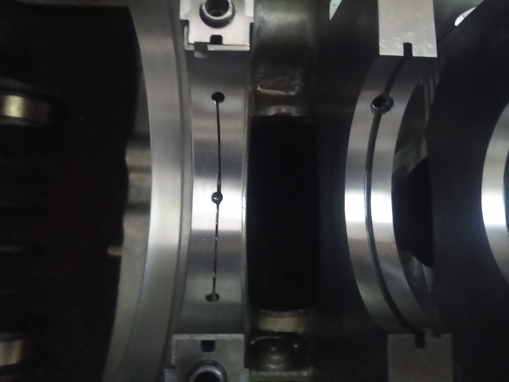

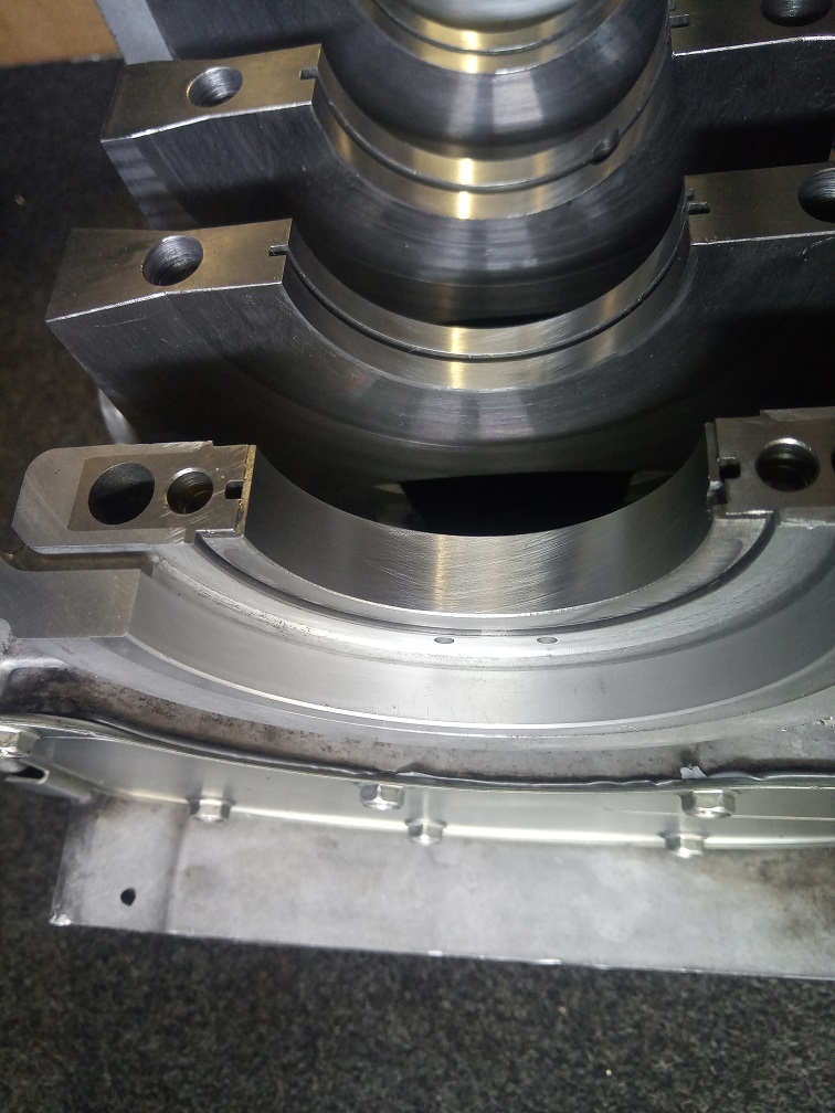

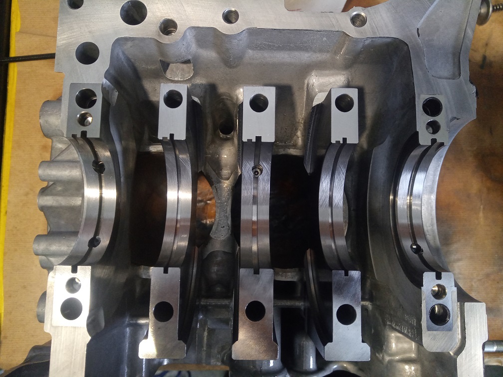

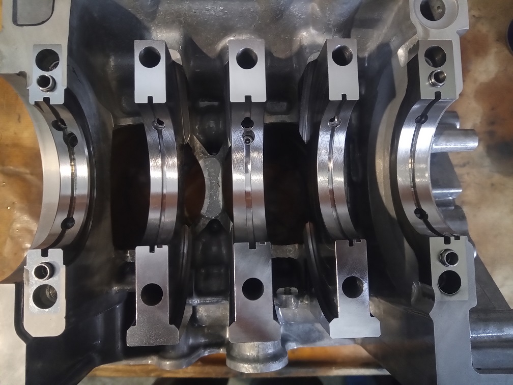

Така... отговори ми.
При износване на основата на 5-ти основен лагер словенците правят втулка. За съжаление, ако има проблем с 1-ви лагер (откъм ремъчната шайба), явно няма оправяне...
Лубрикатори има, може би не се виждат добре на снимките от сайта.
Прикачам и оригиналния мейл, заедно с няколко снимки.
Цитат:
Hello im Nace , guy who repair diesel blocks and engines. about your questions. 5th bearing journal if is damaged, i can make bushing because ussaly housing wears out when bearing is spun around, so we can fix that. about oil jets for lubrication of piston pin and cooling of piston crown. well maybe you didn look on pics good and maybe there is not direct picture of that but here you have both halves in pic and jets are seen perfectly.. engine would not run not a 5 min if there is no lubrication. On pic you have bushing made for 5th journal. for 1th journal if bearing is spun around there is no repair for that. have a nice day!
Не съм решил още на 100%, но мисля да опитам, интересно ми е какво ще се получи... още повече, че и двигателите Евро 5 след 2011 г се чупят, макар и на повече навъртяни км... двигател втора употреба не е добра оферта...
Ако има други желаещи за словенския експеримент, да пишат, в момента търся транспорт на цялата кола до Словения, при повече бройки вероятно цената ще бъде по-ниска.

Ся като гледам новите снимки - обърнете внимание, как вложката за номер 5 е най-малката (оригинално), а трябва да ограничава и аксиално :-?
Виждам и какво предлага словенеца за този лагер - прави втулка с периферия за да оправи размера. Това ми се струва малко ... субоптимално. От една страна има засек за чопа на лагера, от друга не е ясно кое я спира да не превърти по гърба. Може би я лепи. При всички случаи блока трябва да има само превъртял лагер, а не счупена и превъртяла вложка (каквото съм виждал аз).
