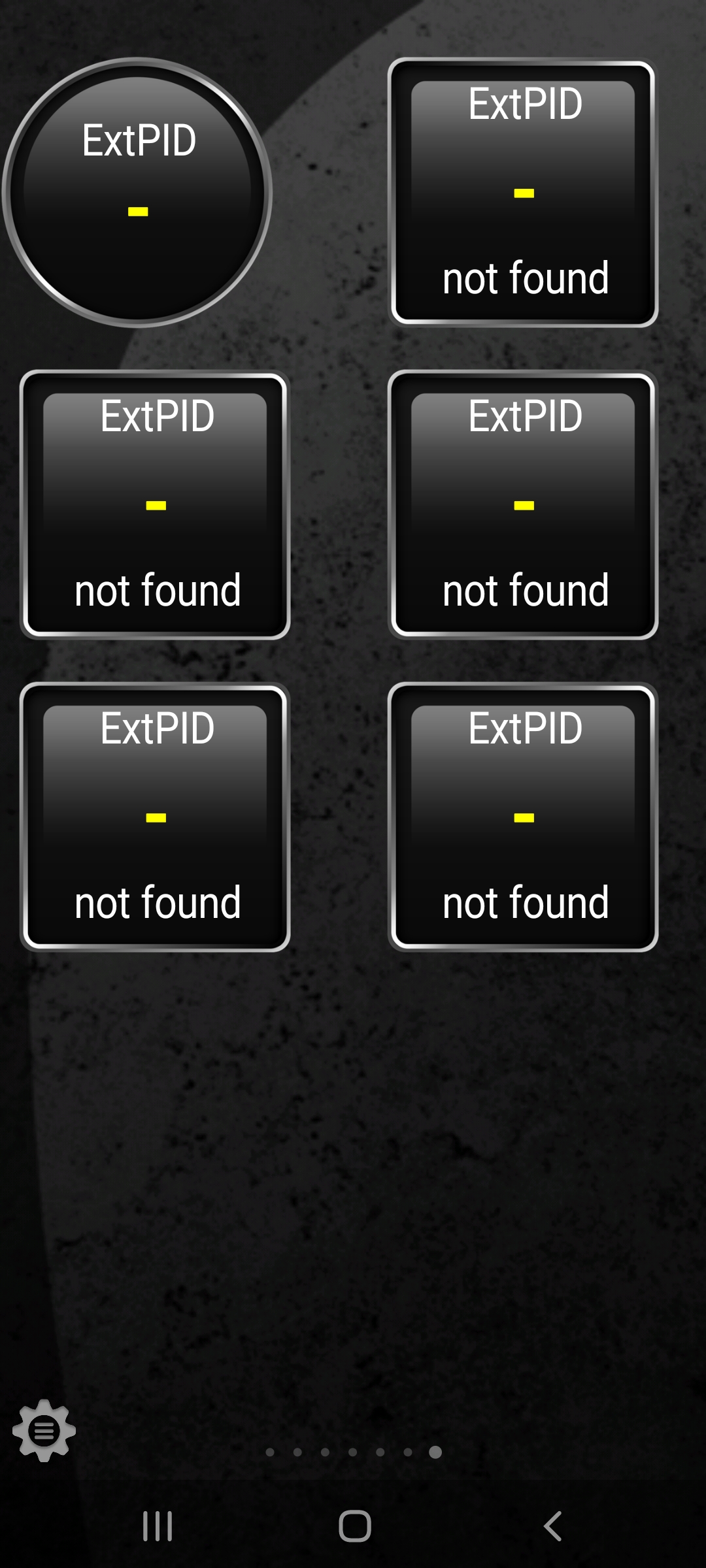

Здравейте,колеги. Днес включвам Torque профилактично,и на иконите които съм вкарал допълнителни за ДПФ-а ми изписва,че не ги намира. Някой да има идея ,или знае,защо така?
Screenshot_20211029-132447_Torque.jpg [ 1 MiB | Прегледано 1340 пъти ]

Здравей колега nevidim.Aз използвам Torque pro от 3,5 години и само веднъж ми се случи това,което коментираш.Всички въведени PIDS се бяха изтрили (не знам как и защо-мистерия ха ха).Трябваше да ги въведа отново и проблема беше разрешен.

Здравей и благодаря за отговора. Мислех,че това е проблема,но все пак да се консултирам с колегите тук,защото няма логика другите данни да ми ги показва,а само тези не. Още веднъж благодаря и лека и успешна седмица.
