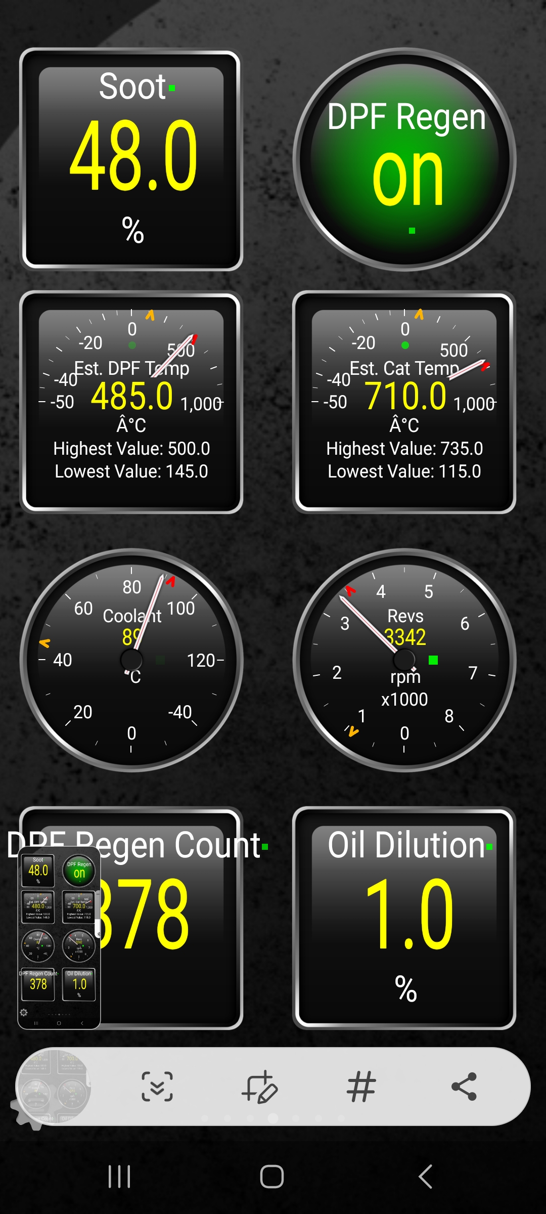

След години наред безпроблемна експлоатация на DPF-а, вече втора поред регенерация не може да протече нормално и едва сваля саждите до около 45%. И в двата случая ми прави впечатление, че в DPF не качва необходимата температура. В катализатора си вдига до 700 гр., както и преди, но в DPF-a държи около 430-450 гр, и едва-едва при силно форсиране успява да вдигне до 500 гр. за кратко, което не му е достатъчно. Преди температурите на катализатора и DPF-а винаги са били подобни и без проблем се поддържаше около 600-650 гр. по време на регенерация, което изгаряше саждите бързо и безпроблемно.
Някакви идеи кое може да пречи на DPF-а да развие същата температура като в катализатора?
Screenshot_20230725_080353_Torque (002).jpg [ 847.35 KiB | Прегледано 3617 пъти ]

Тръгнал е да заминава!

Наесен ще се оправи, като паднат температурите.

Alxx написа:
Твоят отговор ми харесва повече от на Миро ROFL
Вярно е, че досега в такива жеги не съм шофирал, но не предполагах, че това може да влияе на DPF-a. От чисто любопитство - с какво жегата му пречи да вдигне температура?
Вто Юли 25, 2023 1:00 pm
Постове: 4396
Компът пречи :) Риск от пожар.

Направи софтуерна регенерация в сервиз.
