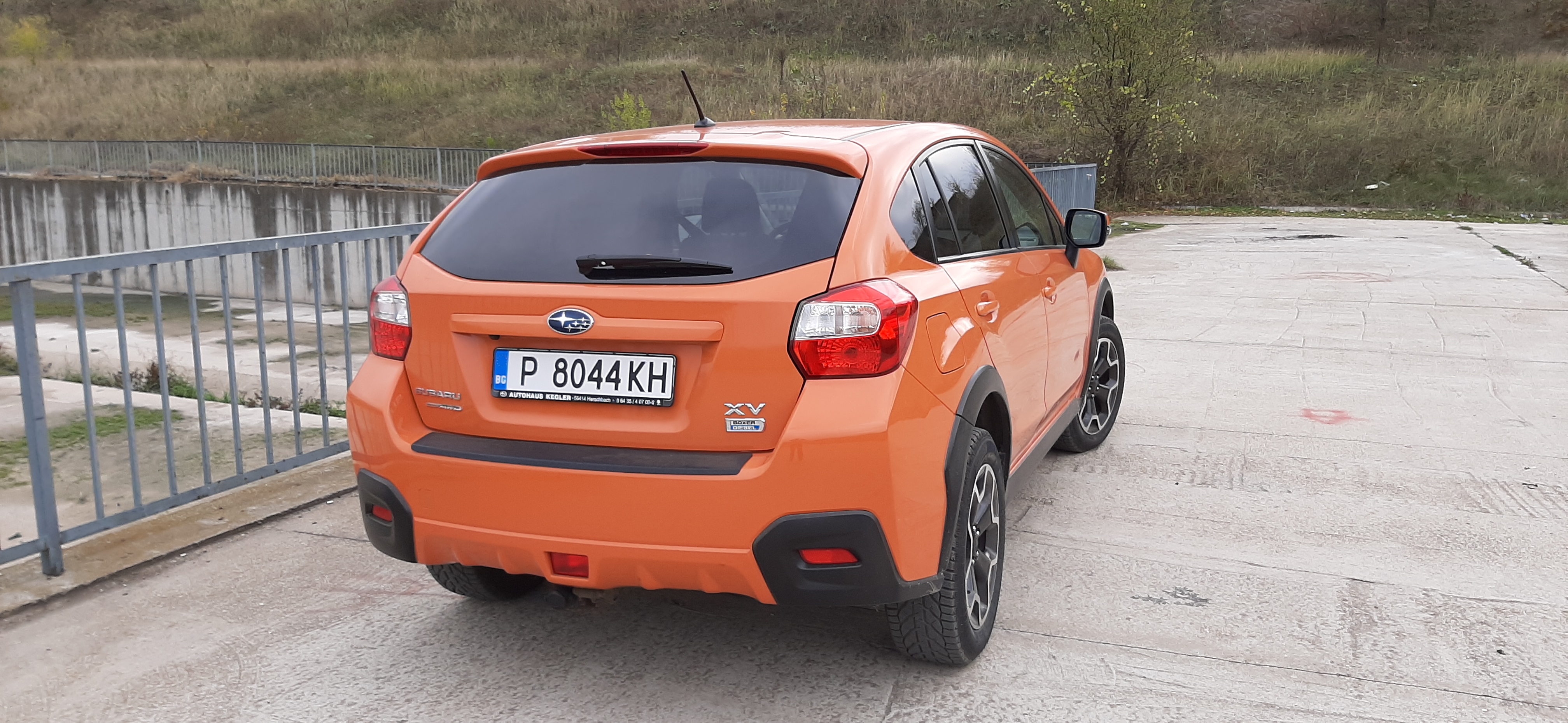

Защо вероятността да счупи вал след смяна на съединител и маховик е по голяма?Моето XV е на 143000 км.Купих го от Германия от автосалон на Субару.Имам шум след като натисна педала на съединителя и е много твърд педала.Решил съм да сменя комплект.

Сменяй смело. Твоето е Евро5. Имаш още поне толкова км ресурс на двигателя. А се чупи след смяна, вероятно защото натоварванията са по-големи, няма приплъзване, знам ли. Но доколкото съм на ясно, се отнася основно за Евро4. Ще останеш изненадан колко лек е всъщност педала... [emoji3]

Сменяй, ама с ОЕМ. От ЛуК боли глава и джоб.

ОЕМ = Sachs
