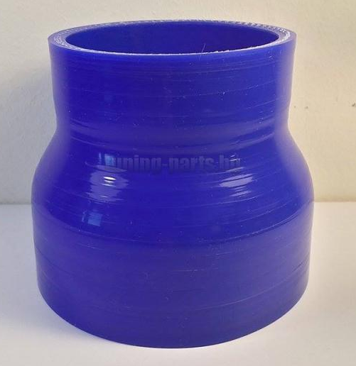

Колеги, гръмна ми тръбата, която излиза от турбото към интеркулера. Изпреварвах на баир, когато се чу звук, все едно някой стреля с пушка в двигателния отсек. Колата загуби мощност и взе да пуши чернилки, но турбото се чуваше отчетливо вече. Спрях веднага. Почти веднага разбрах, какъв е проблема, но нямах под ръка нито инструменти, нито материали да фиксирам някак си тръбата. Прибрах се на платформа ( за 18г шофьорски стаж сефте останах на пътя). Както и да е, цената не е плашеща, но проблемът е че колата ще е минимум 2 седмици на трупчета, докато пристигни от Япония. Днес я свалих междувременно ( стана много лесно) и установих, че от жегата долната част беше направо изпечена и просто се е разцепила от скобата, която я пристяга.
Гледам разни тунинг маниаци слагат силиконови маркучи за въздуха от турбината, но това ми е твърде далечно. Нямам никаква информация, къде, какво, колко.

Vmax, какво точно да търся? Днес доста неща разгледах- алуминиеви тръби, силиконови маркучи издържащи до 12 бара и какво ли още не. Мисля да закърпя положението с някакъв армиран маркуч, който да пристегна върху турбото и втори път върху тръбата. Това за временно ползване, докато дойде новата.
Сря Сеп 13, 2017 11:16 pm
Силиконов маркуч - виж в нета по диаметър и кривка. Най голям асортимент имат в магазини за камиони

Маншончето, което уплътнява е здраво. То всъщност се намира между тръбата и турбото. При мен цялата тръба се отпори от края й, която завършва с едни прорези, които се пристягат от скобата. Нямаше как да карам така, рискувах да повредя нещо друго. Малка повреда, но все пак ни остави на пътя.

Малко инфо, може да е полезно и за други. По камионджийските магазини Фи- то е огромно. Намерих в един склад за тунинг. Имат сайт за тунинг, но късмет, имат склад и в Пловдив. Минах, взех си редуцираща силиконова тръба от фи 55 на фи 45 стегнах с 2 скоби и реших да направя тест драйв. Няколко изръчквания до 3000 об и всичко изглежда наред. Поне не изплюва тръбата. Сега поне докато дойде оригиналната тръба ще мога да си карам колата.

takinardi така както си направил това съединение няма да те изкара дълго!
Ако искаш да си спокоен вкарай едно малко парче метална тръба в маркуча с по-малкия диаметър. Така скобата ще стегне здраво и няма да изплюе в най-неподходящия момент.

Колеги, това все пак е пластмасова тръба. Тя старее с времето. Ако искате дуракоустойчиво и дълготрайно решение - алуминий (custom bent)+силикон каучук и неръждаеми скоби. Това е доста скъпо и никой няма да го сложи ОЕМ. Аз в колата винаги си нося и една лента, армирана, която може да закърпи положението в доста случаи.

Данчо, няма как да я изплюе, понеже и на тръбата и на турбото има ръб, зад които ръбове съм пристегнал скобите. Стана по- здраво, отколкото е фабрично, особено с ония хремав край на тръбата, който се отпори. Вземи си в колата това от снимката плюс 2 скоби, да ти е мирна главата. Тръбата се сваля лесно, дори и на полеви условия. Аз си я оправих пред блока и ще карам така, докато дойде новата. Това се води прав редуциращ силиконов маркуч 55>45мм.

ico_tech написа:
В София вече на много места сгъват тръби по модел. Крафт на Околовръстното между Симеоновско и Черни връх са едните.
Подобно решение с алуминиева тръба, силиконови снадки и скоби надали ще е по скъпо от ОЕМ-ската скоба. Единственото специфично е изработката на ушите за фиксиране на тръбата, но и това не е драма.
