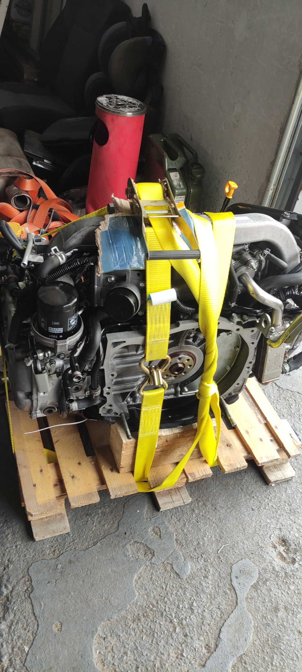

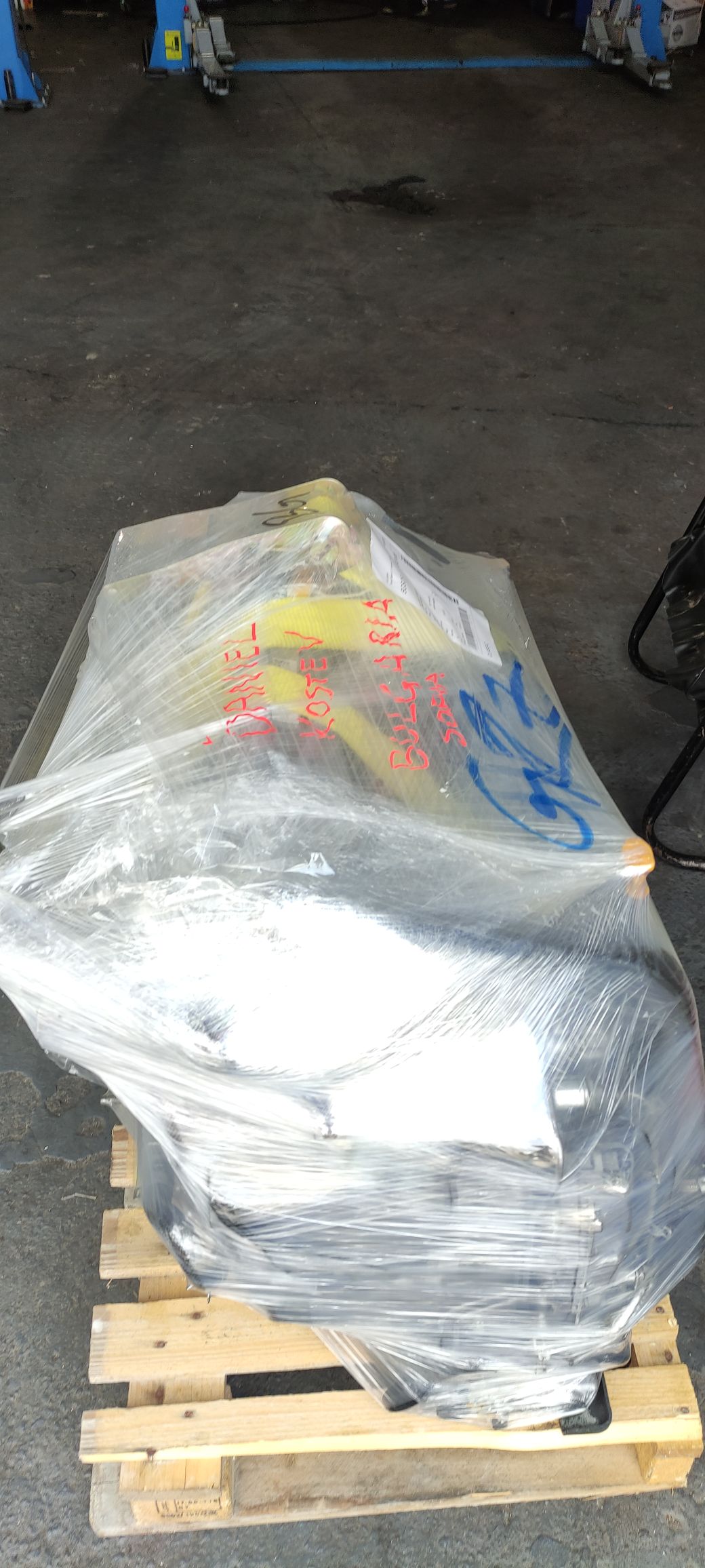

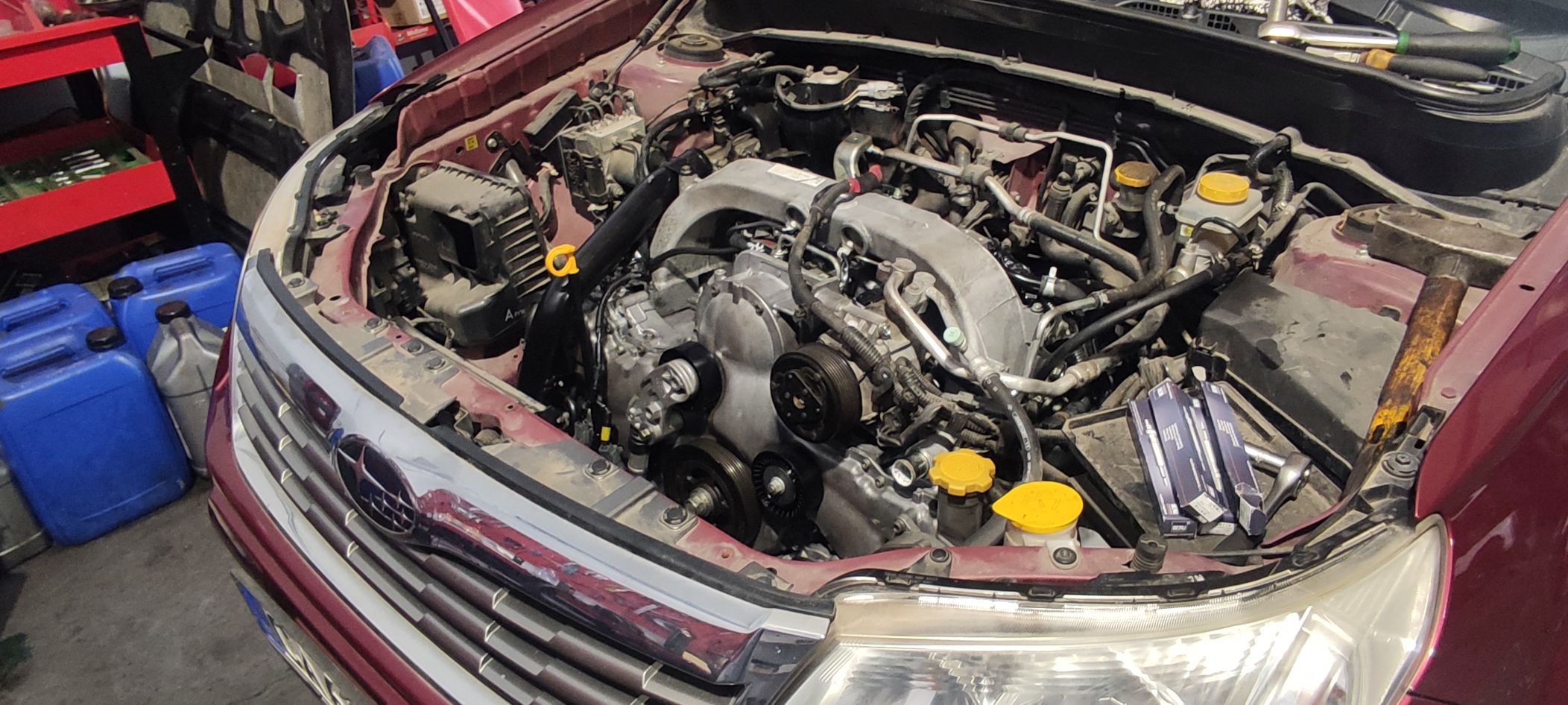

Пристигна. :good: Сега разчитам на Тенчо да прибере желязото в коша! :D И не само....
На първо четене, свещите не са сменени, макар че ме уверяваха, че смяната им влиза в цената. Не знам, може и да не сме се разбрали някак... Ще трябва да се сменят, защото поне едната е изгоряла, първата, която свалихме... поне се развиват лесно, словенците са ги сваляли, но защо не са ги сменили, не мога да разбера, при условие, че бях казал, че ще платя смяната, ако трябва. Както и да е, помолих Тенчо да прегледа всички възли, да провери и притегне всичко, достъпно отвън, и да смени, което според него е за смяна. Междувременно е обслужил стартера и алтернатора с нов шалтер, лагери и четки, както се бяхме разбрали при демонтажа на двигателя.
Иначе двигателят блести, изчистен е перфектно, няма нищо липсващо на пръв поглед. Нови гарнитури, семеринги, нов силикон навсякъде. Турбината свети. Блокът е моят, номерът е същия, отговаря на номера в талона на колата.
Вторник ще палим, ако е рекъл Господ. Надявам се всичко да е ок, да запали без проблеми и да работи добре. Че вече забравих как изглежда колата, една година почти мина, откакто се счупи "солетката". :-~

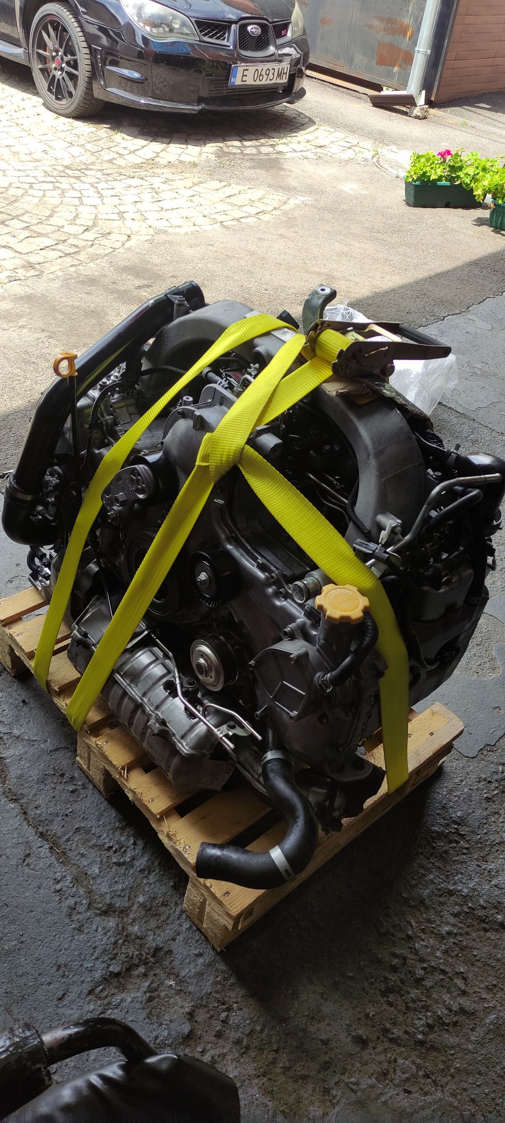

Двигателят вече е на мястото си в коша. Тенчо има още доста работа, но се справя перфектно. Днес оставих подгревни свещи Beru, надявам се да са ок. ОЕМ няма никъде, чака се минимум 2 седмици. Тези дни ще чуем звука на нормално работещ двигател, надявам се... ;)
