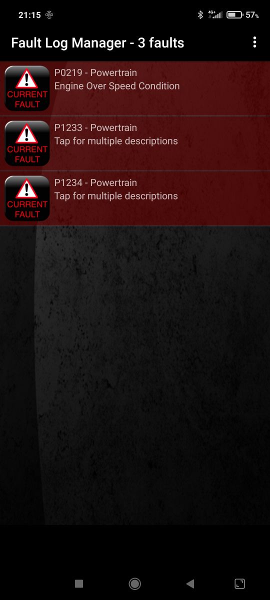

Здравейте отново.
Някой знае ли какви са тези грешки?
В петък вечерта колата изведнъж спря да вдига над 2500 оборота. Малко след това светна Engine check и ESP. Двигателят загасна няколко пъти по светофарите. След напомпване на помпичката при горивния филтър запали. След 20-30 минути всичко се оправи, все едно, че нищо не е било. Изчистих въпросните грешки с Torque. Днес вечерта след 4-5 км каране отново спря да вдига над 2500 об/мин., този път без да светват лампи по таблото. Без значение дали в движение на скорост, или спряна на едно място, не вдигаше над 2500 об/мин. Бях близо до Тенчо и я оставих там да я погледне утре. Спрях, загасих двигателя, след минута-две пак запалих, и проблемът беше изчезнал...
В нета има следните определения за тези грешки:
P0219 - Engine Overspeed Condition - не съм вдигал над 2500-3000 об/мин, все пак разработвам ремонтирания двигател...
P1233 - Fuel Pump Driver Module Disabled Or Off-Line - предполагам лоша електрическа връзка в буксата на този модул.
P1234 - Fuel Pump Driver Module Off-Line - повтаря горната грешка.
Не мога да разбера този модул за ГНП-то ли е (мисля, че е с механично задвижване, т.е. не би трябвало да има модул за управление), или за малката подкачваща помпичка под купето, над диференциала? И къде се намира въпросният модул?
В крайна сметка имам чувството, че понякога прекъсва притока на гориво за известно време, но защо? Възможно ли е да е задръстен горивен филтър - сменях го преди 20-25 К км?
Ще съм благодарен на всякакви идеи и насоки...
Благодаря предварително!

Рейтинг: 266
Възможно е да е задръстен горивният филтър! Същите симптоми при мен се оказаха тотално задръстен филтър преди 3 години.

20-25 000 км. е прекрасен интервал за смяна на горивен филтър с нашата Луковска нафта.
Аз точно на толкова сменям, или по-точно - при всяка втора смяна на масло. Смяната му не е сложна - можеш и сам, само едно менгеме иска за по-удобно разглобяване на корпуса. Хубав на Mahle например е 30-на лв.

в една документация на Дензо грешките са:
P1233 - Pump protection failure flag
P1234 - Pump replacement failure flag
https://www.service-engine.com.ua/webroot/pdf/SUBARU%20EE20%20ENGINE.pdf

Е днес за половин час каране заби една камара грешки няколко пъти в различна комбинация:
P0219 - Engine Over Speed Condition
P0340 - Camshaft Position Sensor "A" Circuit
P0341 - Camshaft Position Sensor "A" Circuit Range/Performance
P1233
P1234
След гасене и палене двигателят заработваше безпроблемно и грешките се чистеха.
Което с Тенчо ни наведе на мисълта, че проблемът е в голямата букса отляво на двигателя... изключвана и включвана два пъти, явно някои пинове не контактуват добре. Разместихме я леко, и засега всички проблеми изчезнаха. Може от горещината да е, или са се охлабили някои пинове от включване и изключване. Ремонтът остана за утре, ще опитаме с тънка отвертка или шило да стегнем "женските" пинове на буксата. Чудя се напръскване с контактен спрей дали би помогнало допълнително. Помня, че nikentce имаше някакви проблеми след такава интервенция...

Добре е да помислиш за някакъв спрей, но аз съм имал проблем от този на Wurth. Виж спрей за електроника.
Вто Авг 03, 2021 8:14 pm
Трябва да се пренаредят и запоят ако се налага всички пинове в буксата. Шпрей ще отложи нещата няма да ги реши
Има един електричар - Томи ( някъде в Драглевци / Симеоново е ), реши подобен проблем на приятел с Аутбек

Тази вечер след работа отскочих до Тенчо. Отворих голямата букса, махнах бялото капаче на "женската" букса, разбира се, с неоценимата помощ и съвети на Тенчо. Натиснах доста силно с едно остро шило всеки от "женските" пинове, но без да ги кривя. Тенчо ми предложи електроконтактен спрей, но реших да не пръскам с него. Много мазен ми се стори. Предпочетох да изкъпя двете букси с чист спирт, издухах добре със сгъстен въздух, почаках 15-20 минути, пак издухах и затворих всичко. Колата запали веднага и се прибрах без проблеми. Надявам се оттук нататък вече всичко да е наред, да няма неприятни изненади... :)
