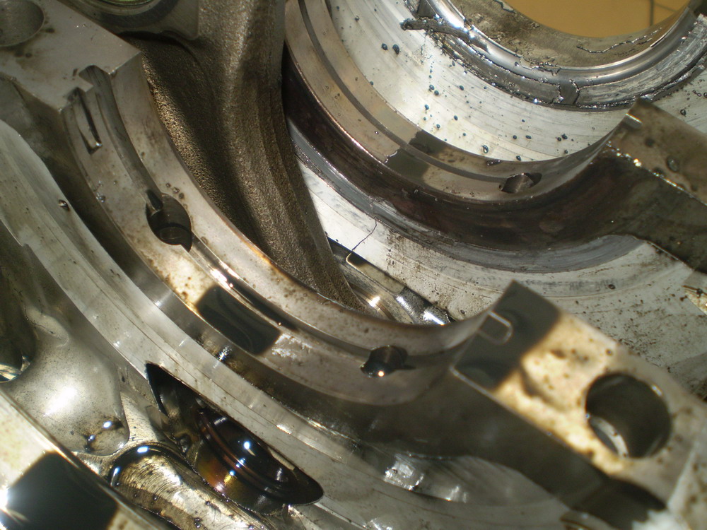

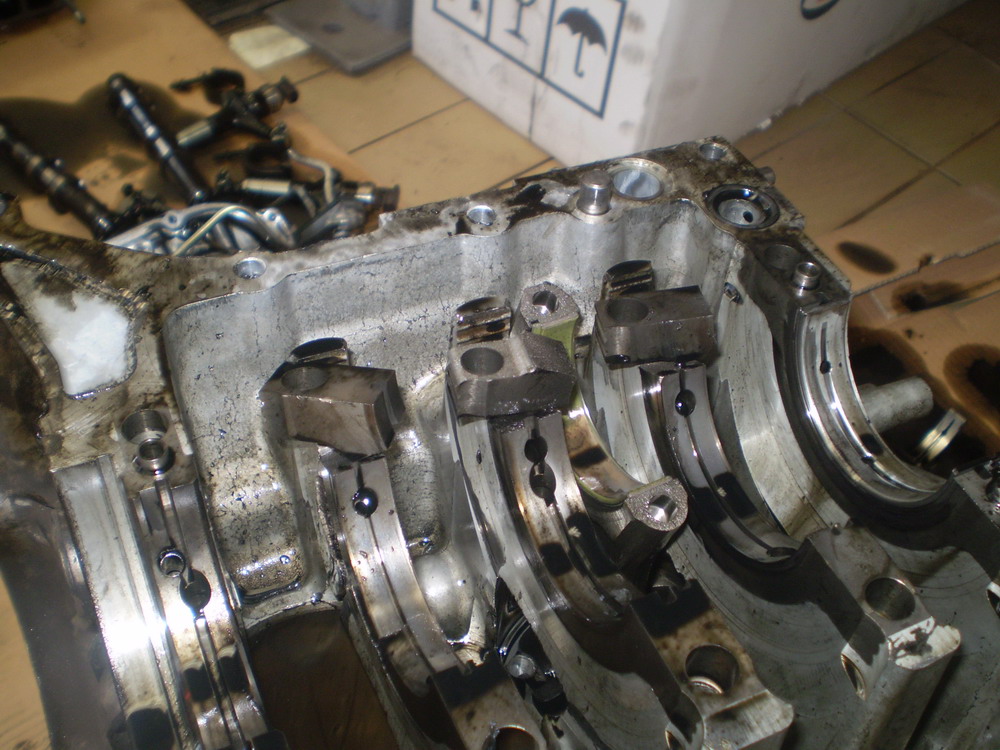

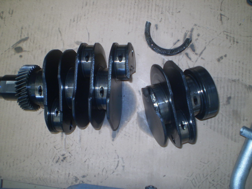

Това са снимките предоставени от bekas6621 на проблемния вал и които са изпратени до Субару Моторс - София...
Виждат се пукнатините и начупените основни лагери. Нормални последствия от вала... :facepalm:

Съжалявам за колегата и дано да има развитие по въпроса.На снимките виждам и проблем аксиален лагер.В моита малка практика с високо оборотните дизели такова чудо не съм виждал.Причините според мен, могат да са много ,но май нещо не е наред с изчисленията на натоварване на коляновиа вал.Или не е използвано правилното масло,или има дефект в коляновиа вал което е много малко вероятно.Пожелавам на колегата да му се реши проблема с колата и лек рейс :beer:
