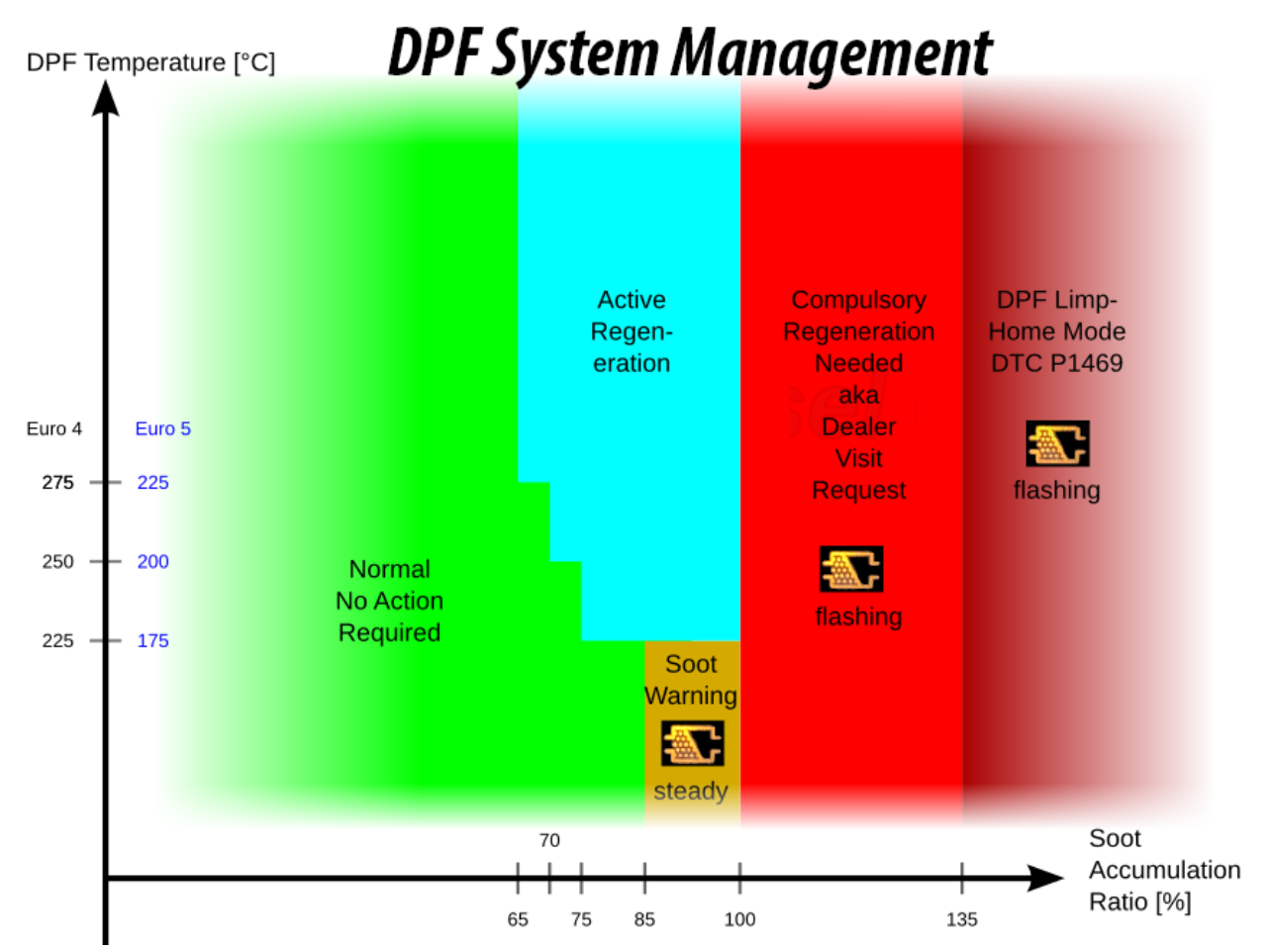

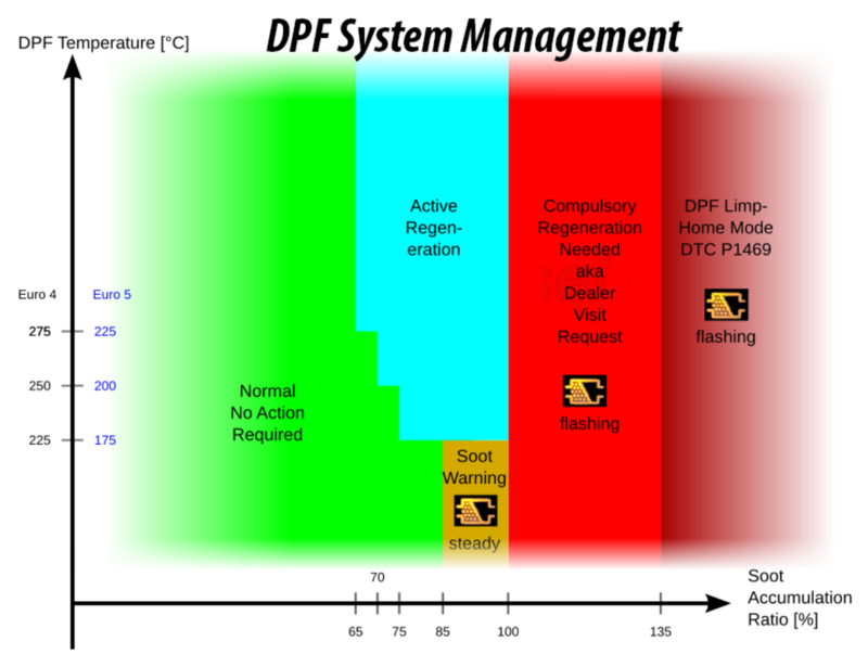

Инфо за DPF лампата:
dpf system management.png [ 206 KiB | Прегледано 18633 пъти ]
