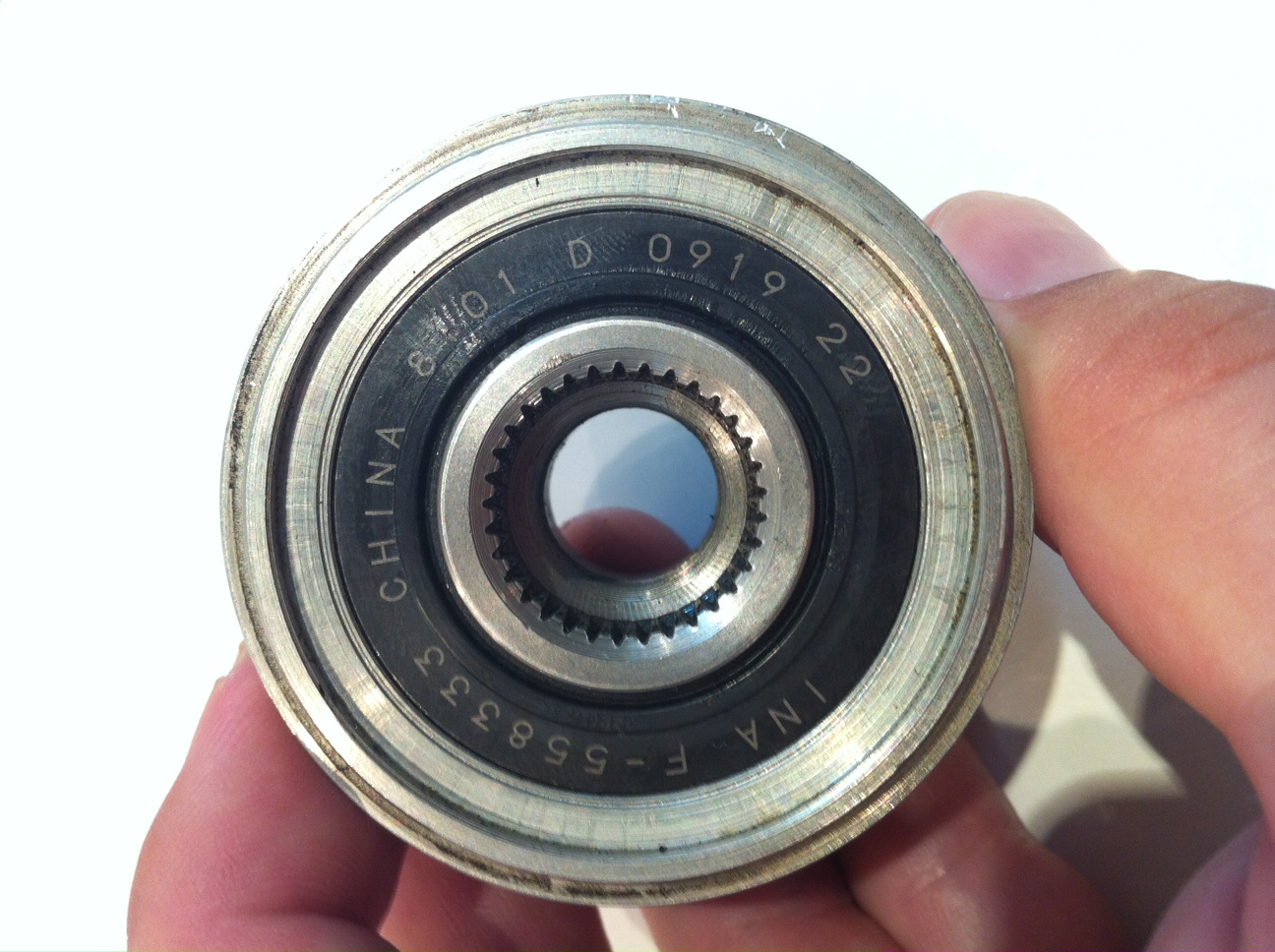

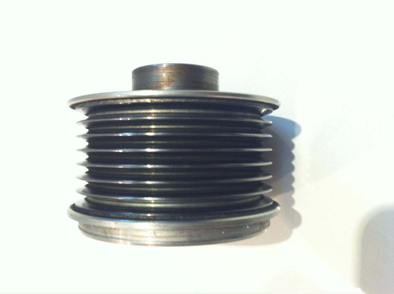

Инфо за ролките и ремъците. Както съм писал в предния пост (точно преди две години), замяната им става на 160к по инструкция. Но при мен се раздрънчаха на 98 700. Смeних лагер на ролката на климатика, обтягащата ролка с обтегача и ролката на алтернатора плюс ремъка. Водната помпа си е добре, но в багажника е новата и е на st/by. След малко ще я прибера, да не хване крака... :D
Всичките дефектирали части са интернационално производство. А уж трябва да са оригинални ( от както е станал Форко кола)! Лагера на ролката на климатика е японски (NSK)- заменен от същата фирма, обтягащата ролка с обтегача е словашка, ремъка-германски и като за капак ролката на алтернатора от Китай! :facepalm: Къде е японското в тази кола? Само двигателя ли? Няма ли в Япония алтернативни части, на тези? Големи обиколки на света прави всяка част до като се вмъкне в автомобила.
Но тази китайската ролка ме вкара в размисъл какво карам, Great Wall или Subaru. :shock:
Да, знам за пазари, маркетинг и т.н., но това е недопустимо за "оригинална" част.
Прав е Миро (от сервиза във Варна, в бившия хлебозавод), че всичко неяпонско си заминава!
Едно успокоение, водната помпа е с надпис Subaru Made in Japan. :beer:

Тони , не виновна марката ни! До колкото знам , за да се продава една Японска кола в Европа, трябва да има Европейски части до 20% в нея! Този китайския лагер е Германската марка INA. Просто немеца си е изнесъл производството там и продава "Евтопейска част" . И на мен ми замина обтегача INA на пистовия ремък (150лв с отстъпка) . Също сдаде багажа електрониката на ABS -a ,BOSCH разбира се!

Прав си Миро! Но поне ролките да бяха на равнището на FAG или SKF. INA даже и в моята професионална практика не съм ги изполвал. :rtfm:

tony написа:
Колега martod взех си бележка и проверих написаното от теб, просто за информация. През "далечната" 2003 INA и FAG създават, "Schaeffler Group" , а не стават един бранд.
Така е, но продуктите им са на абсолютно еднакво равнище, а ти по горе говориш за различни равнища и с лека ръка отхвърляш ИНА като ниско качествен продукт , за това беше и репликата ми към теб .. ;)
Пък и погледни от хубавата страна на нещата, виж по горе на ролката ти колко хубаво се римуват Ина и Чина .. :D
