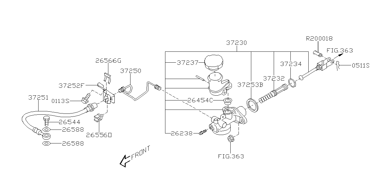

Днес установихме че помпата тече от корпуса (алуминиевия). За да добият представа колегите, слагам работния "чертеж".
S12-375-01.png [ 38.2 KiB | Прегледано 2131 пъти ]

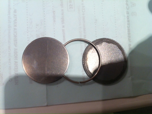

Както се вижда, за корпуса, няма детайлна скица, а там се крие проблема. След напомпване на педала, течноста изтича под налягане от долу. Маркучите са сухи. Демонтирахме помпата и започнахме да я разглобяваме. От долу (корпуса) има зегер шайба, и две метални (неръждавейка) пластини (парички-на жаргон), а по средата между тях гумен О-ринг. След това е корпуса на помпата с отвор от около 2-3 мм, от където преминава маслото. Нагоре нещата са ясни, буталцето,прижината, гумени маншони. Те могат да се заменят, и имат ремонтни китове. Но там нямаме проблем.

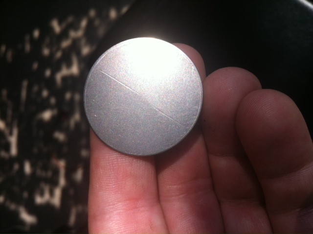

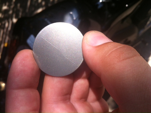

О-ринга е здрав, НО долната паричка е надраскана и огъната, да кажем под мм.. От какво? Там няма нищо което да се трие в нея, а само масло. Такова голямо налягане ли правят тези помпи? Странно. Вижте снимките!

Лично мое мнение, е че на 99.9% имаме фабричен дефект! :idea: Колегите от сервиза и те не са виждали такова нещо. Сменяли са гарнитури, пружинки, буталца, цели помпи и т.н. Но огъната и напукана паричка, не. Няма я и като резервна част.

Сега по темата. На снимките се вижда разликата между двете "парички". Тази, която е дефектирала е горната (лявата на първата снимка), а долната е по-масивна и няма видими изминения (но и те беше заменена) . Механиците снеха всички размери с микрометър и шублер, и със специялна машина за заготовки направиха 1:1 с оригиналните. Пасването до допустимите и работните размери, беше въпрос на време. Монтирахме, заляхме с ДОТ 4 и тествахме.
Резултата е положителен. Независимо от всичко, помпата ще бъде заменена с нова, когато пристигне в БГ.
За мен остава въпроса, каква е била тази сила да огъне и напука метал близо 1,2мм. без да избие течност от към буталцето и уплатнението? Или имаме дефектен елемент?

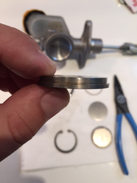

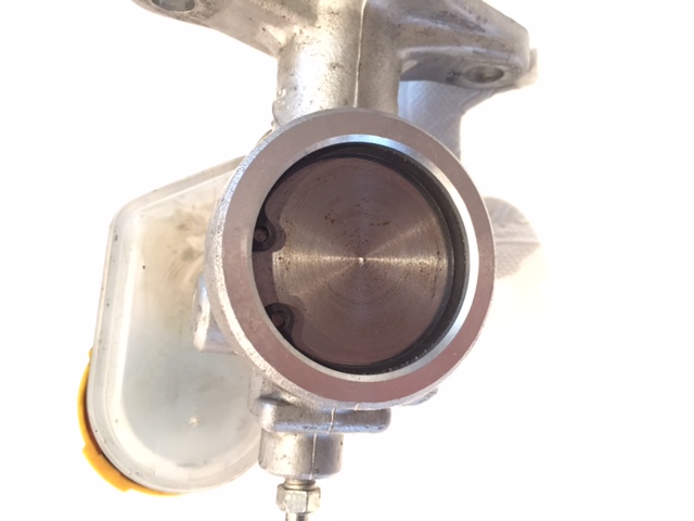

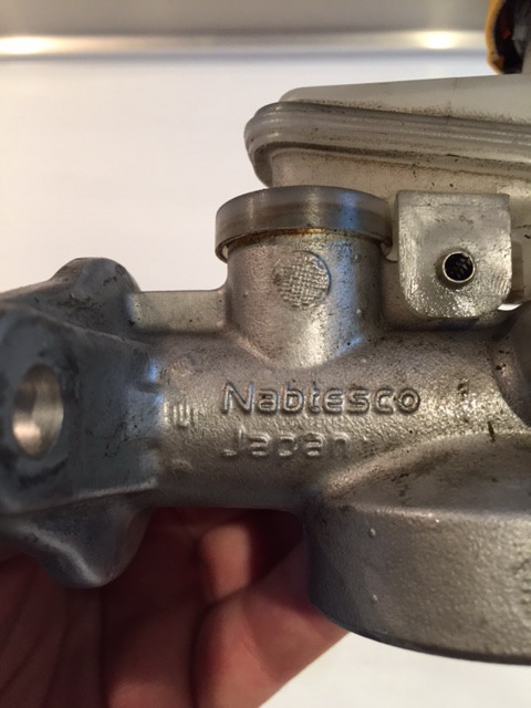

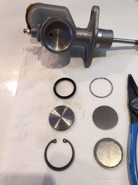

Да си довърша темата! След като беше монтирана новата горна помпа на съединителя, разглобих старата, за да се види къде е стояла/работила дефектната (лично за мен) пластина.
image1.jpg [ 48.48 KiB | Прегледано 1785 пъти ]
И японската техника понякога се поврежда :pardon:

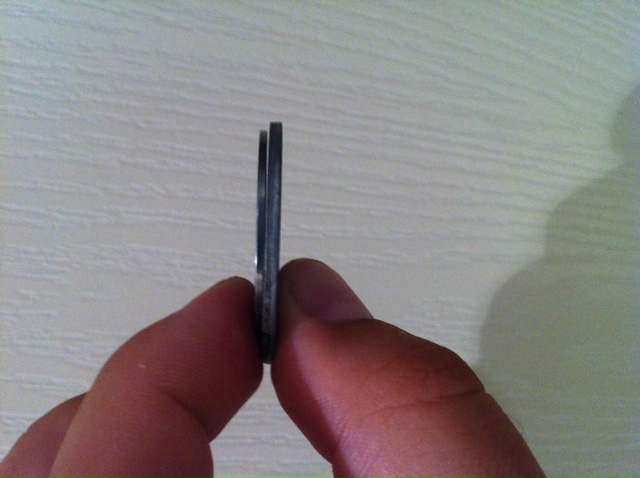

Изглед от долу на пластината изработена от нас
image2.jpeg [ 55.52 KiB | Прегледано 1785 пъти ]

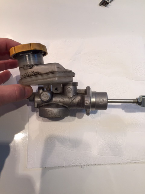

От показаните детайли сме използвали-гумения ринг и зегерката. Металната скоба (горе в дясно) не се наложи, понеже изработихме пластина с дебелина която да компенсира липсата и.
image5.jpg [ 69.44 KiB | Прегледано 1785 пъти ]
Въпросната пластина. Солидно количество желязо, и идеално пасване в корпуса на помпата

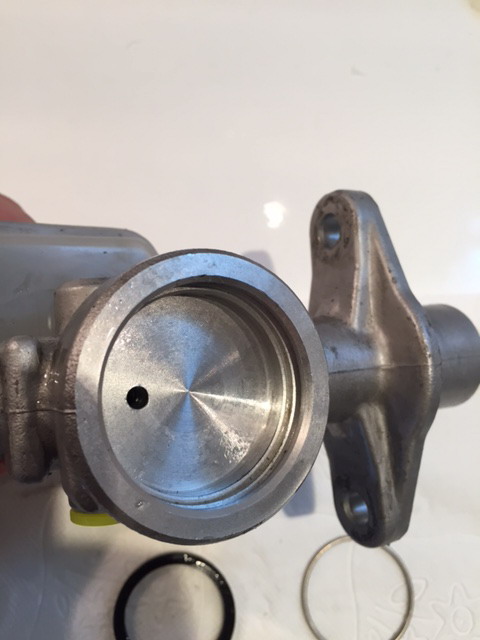

Помпата с въпросния отвор. Дано някои по запознат да сподели действито му. Имам предположения, но когато не съм на 100% сигурен не коментирам.
image4.jpg [ 55.59 KiB | Прегледано 1785 пъти ]
