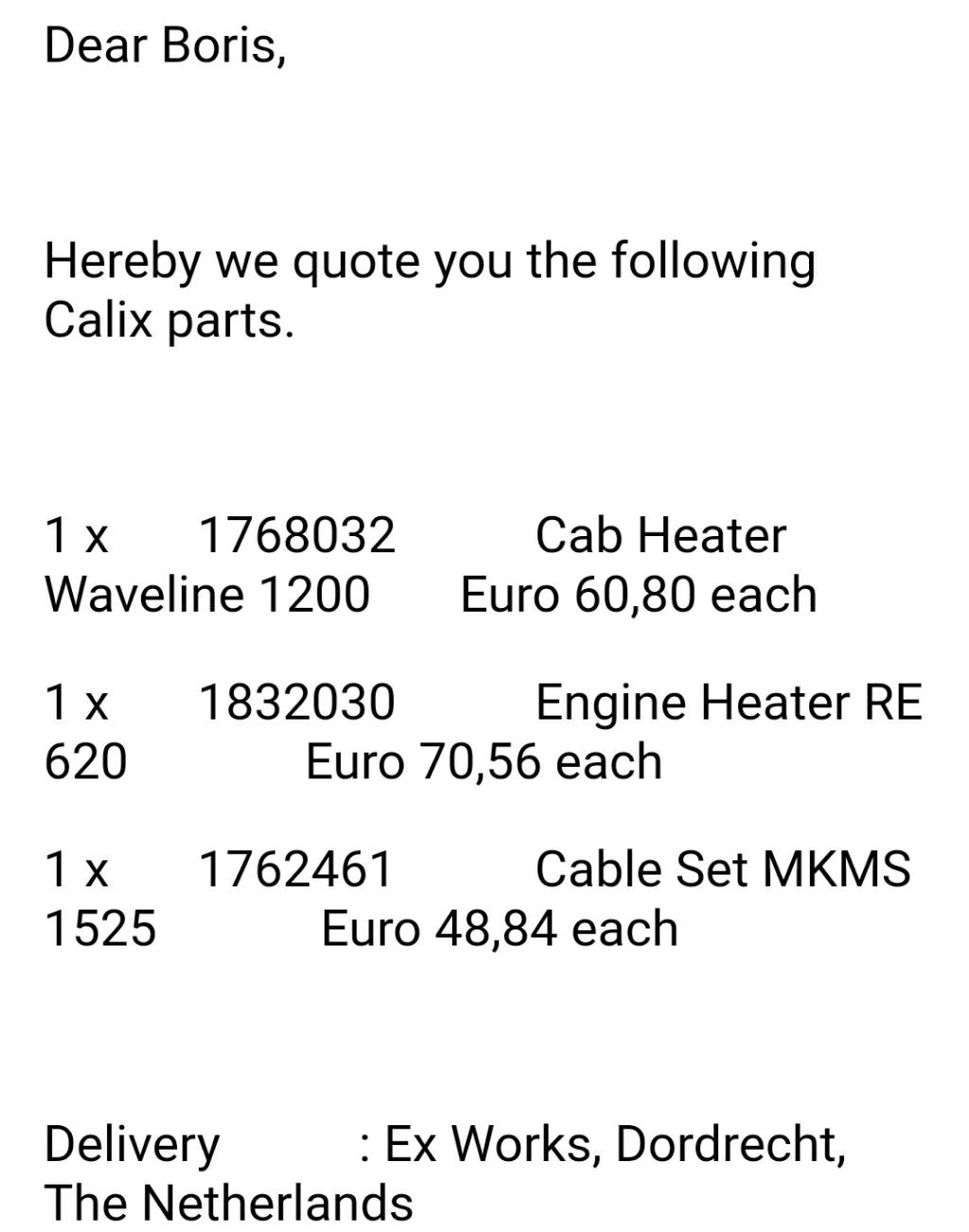

За заинтересованите, преди малко ми пратиха офертата за отоплителя.
Доставката не е калкулирана в крайната сума, но не мисля, че ще е повече от 15-20 €
Screenshot_2017-12-08-17-34-33-503.jpeg [ 75.51 KiB | Прегледано 722 пъти ]
