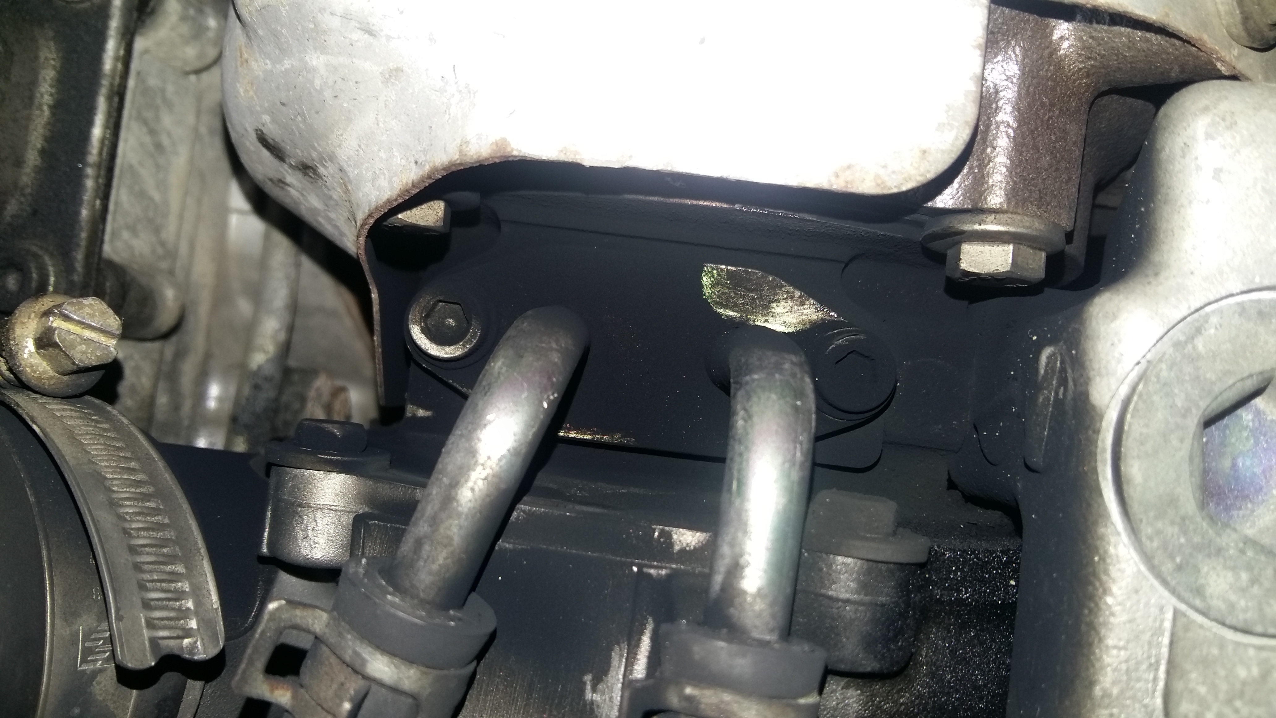

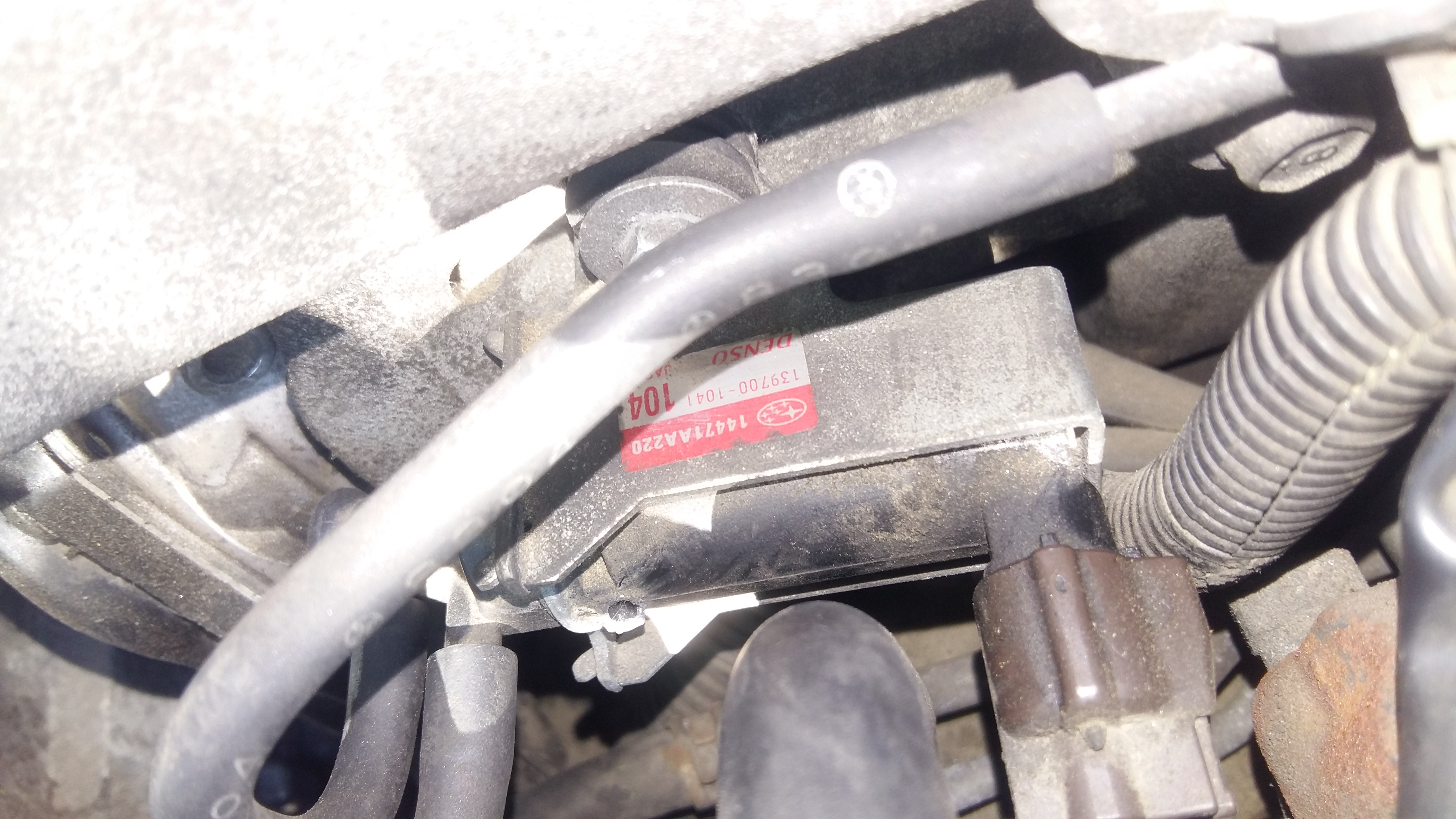

Турбината е в гаранция и ще я закарам да си я погледнат,в момента е доста лагава ( не са настроили актуатура?) освен турбината мисля че има и проблем с вакумите има отчупена част от вакум контролера!!

Как няма да пренадува? :D Вакуум бууст соленоидът ограничава геометрията на перките, не я "включва". :idea: Добре, че не караш турбобензин.
Кой ти прави турбината и след ремонта четохте ли живи данни или "ае, съска - готов си"?

Бях на диагностика в Люлин ,всичко изглежда наред по живи данни .. Владо забеляза чернеенето по турбината и каза първи това да оправя и после ще му мислим ,иначе вакума преди соленоида е по силен от изходящия след него (по усещане) .
