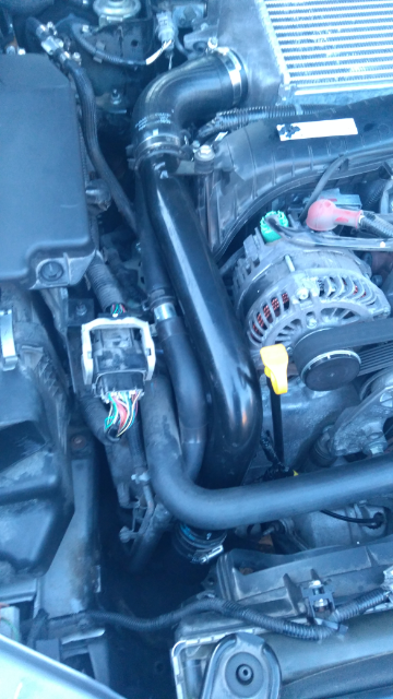

Прилича на спукан маркуч.
Нещо такова:
viewtopic.php?f=18&t=5412&start=260

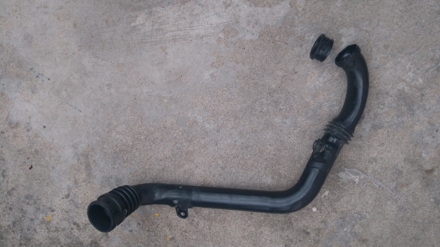

ivosaxo написа:
Нещо такова:
Прав си, маркуча се скъса точно на изхода от Турбо.
Но Турбо като гледам масло хвърли доста. Има ли някакви китове за обслужването им по магазини?

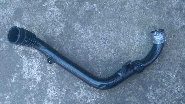

Тръбата е подменена.
1. беше поправена стара с помощта на много корава влакниста изолираща лента.
2. после по съвет на dendim беше закупена такава метална, 30лв.
3. след подмяна на тръба отидох на почистване на ДПФ с BARDAHL 360, скъпичко удоволствие 250лв.
остана да изчистя грешките в Боксер-Варна, че ни диагностика на съседа ми ни тази в сервиза където чистих филтър (някакви смотани китайски уж аутоком) нещо много нестабилно се държат със Субару.
Коментар на файл: стара пластмасова
old.png [ 398.99 KiB | Прегледано 1205 пъти ]
Коментар на файл: нова метална
new.png [ 381.05 KiB | Прегледано 1205 пъти ]

Хубаво че си го ремонтирал, но дано не ти се наложи да гледаш същия филм още един път. Не бива да се забравя, че силата на една верига е равна на силата на най-слабото и звено. Тази омотана с тиксо гърловина няма да издържи и се обезсмисля напълно металната тръба. Един ентусиаст лепи вече другия маркуч е лепенки и нищо не стана. Опитай да намериш подходящ силиконов преходник. Колегата takinardi е обяснил много добре какъв трябва да бъде.
Успех!

dancho.danev написа:
Успех!
Аз подмених цялата тръба на метална с маркучите от двете страни,
А това което залепено се използваше съвсем за кратко, докато намерих въпросната тръба.

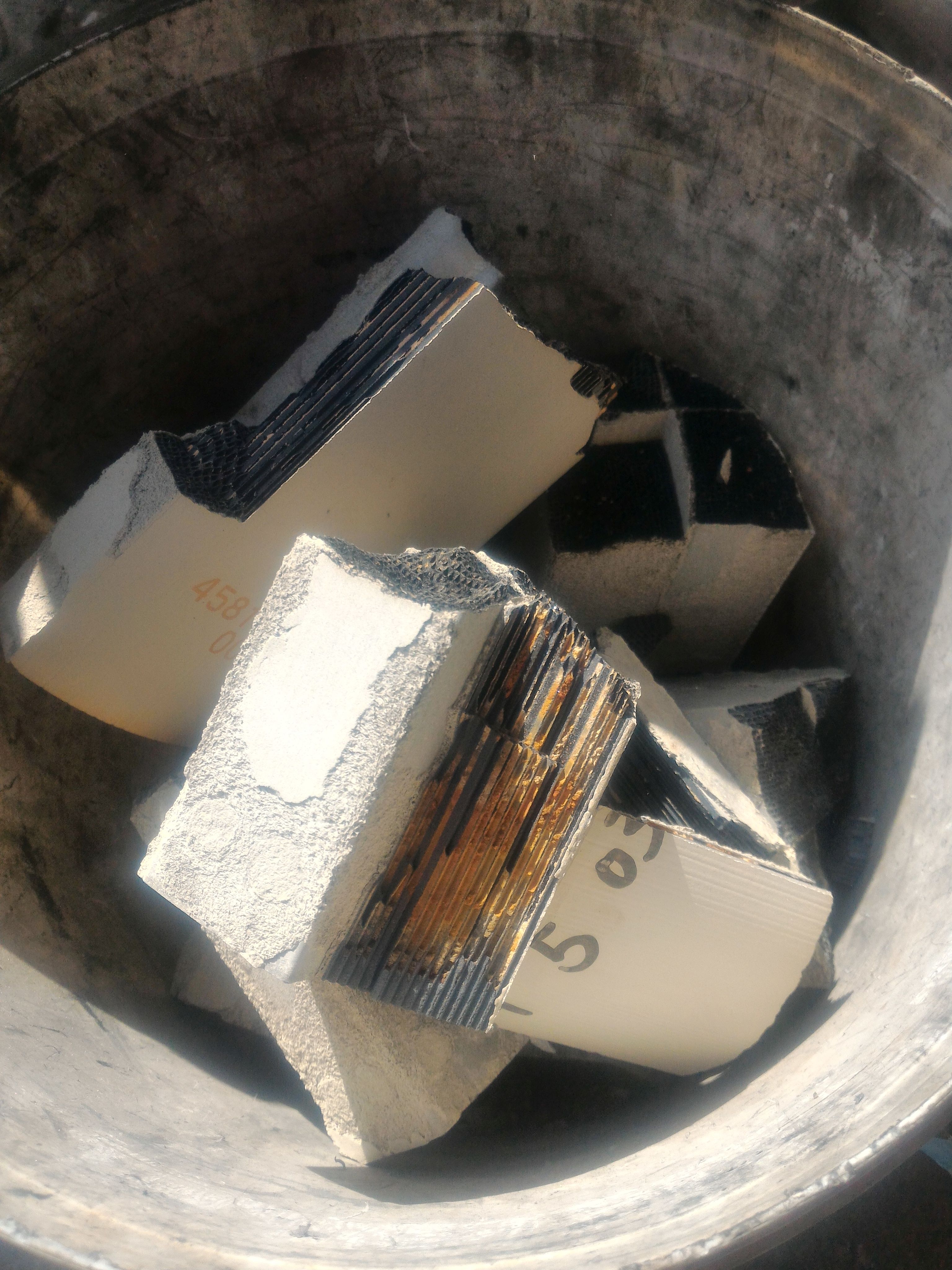

Иначе с 3-степено машино почистване на Bardahl 360 не направи нищо, поне при мен. Отидох в Боксер-Карс Варна, закачиха диагностика и измериха 200% запушване. В съседния сервиз откачиха ДПФ и 2 дена промиваха в някаква сауна :) , поне на мен на това приличаше.
Засега е добре, да видим как ще е в края на зимния сезон.
Сря Сеп 18, 2019 11:17 am
Постове: 346
Автомобил: FORESTER SH 2.0 D
Телефон: нула893/624083
Рейтинг: 302
alexandr написа:
Решенията са две: ампутация и софтуерна забрана на ДПФ-а, или нов ДПФ. Нищо друго не върши работа, за съжаление. Хвърлени пари на вятъра за промивки с "магически" добавки, бани, "сауни" и СПА процедури... :D Доста сервизи изкарват добри пари от този "бизнес"... Ето снимка на керамиката на моя ДПФ, жълтото в каналите е сяра, благодарение на "прекрасния" дизел, който ни пробутват за гориво, съответстващо на стандартите за европейско качество...
