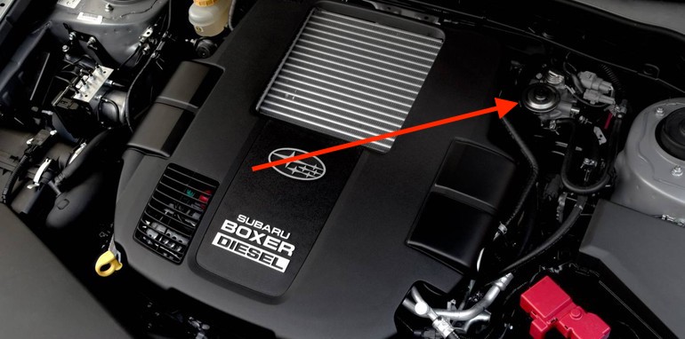

Имам още един въпрос, относно горивния филтър, който искам да се смени. Някой ,ако посочи къде да го търся ще съм благодарен.

Май беше това? :)
subaru-diesel-engine.jpg [ 83.82 KiB | Прегледано 527 пъти ]
